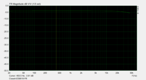

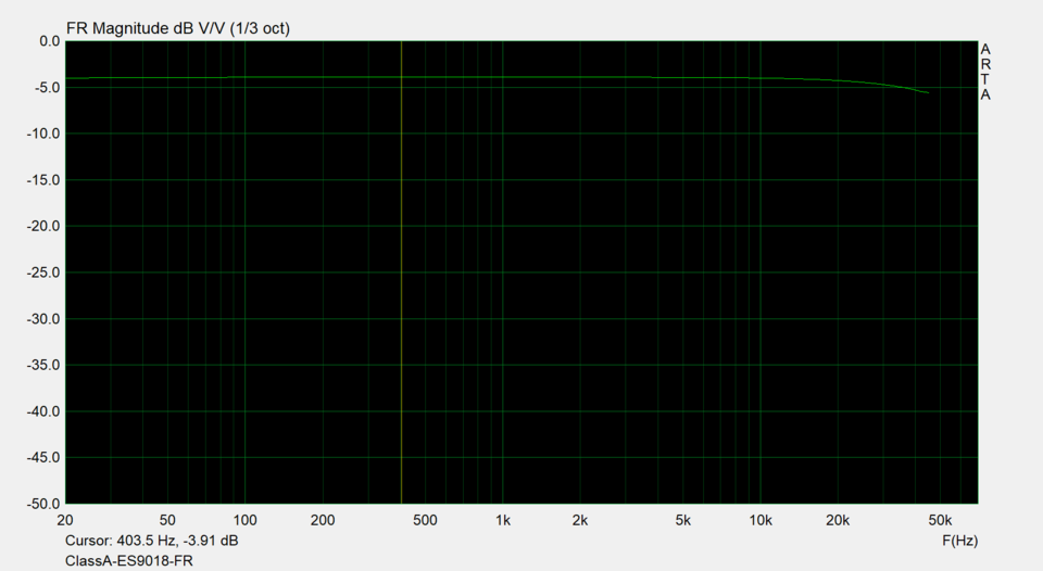

    DAC của ClassA - XMOS + ES9018
    ClassA-ES9018-IMD.png ClassA-ES9018-Jitter.png ClassA-ES9018-THD.png ClassA-ES9018-FR.PNG

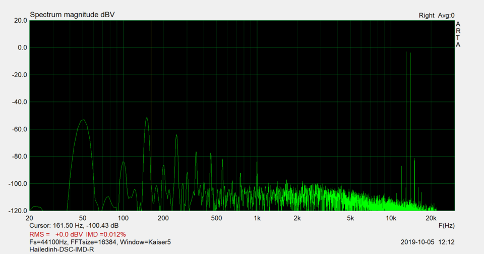

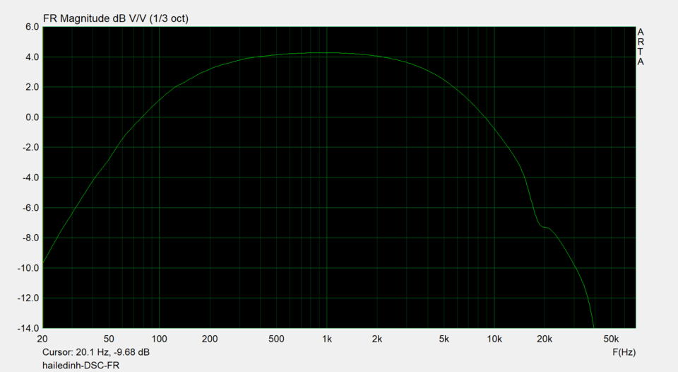

    Native DSD của Hailedinh:
    Hailedinh-DSC-FR.png Hailedinh-DSC-THD.png Hailedinh-DSC-IMD.png Hailedinh-DSC-Jitter.png

    112
    HÀ NỌI
    Hailedinh-DSC-FR.png Hình trên
    Lạ nhỉ....thế này là sao e không thể hiểu dc.

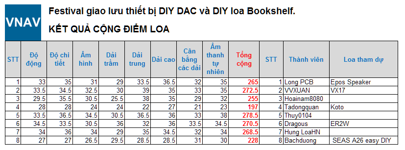

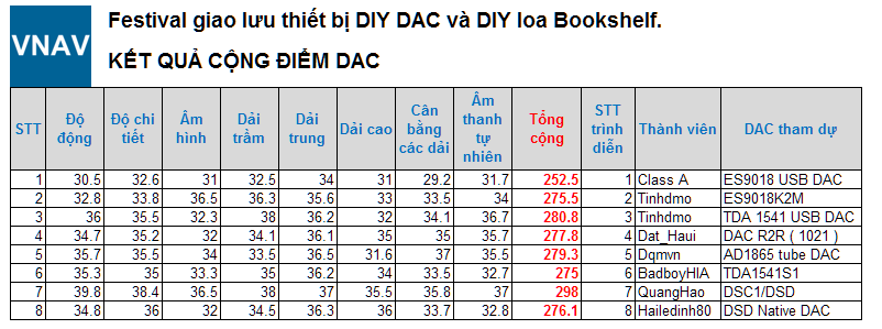

    Gửi các bác kết quả cộng điểm
    Buổi sáng -LOA
    Buổi chiều - DAC
    tekohq, Hải Nđ, taicun and 10 others like this.

    Phương thức chấm điểm
    - Chấm điểm bằng số theo các mức: 1 điểm (không đạt), 2 điểm (trung bình), 3 điểm (khá), 4 điểm(tốt), 5 điểm (xuất sắc).
    - Điểm tối đa cho từng tiêu chí là 5 điểm
    Có một vài phiếu chấm đến phần thập phân... :)

    Dạ vâng A.
    Kết quả đo đạc khá cân bằng với điểm đánh giá của giám khảo.

    Bảng trên cho kết quả dac Quang Hào No.1 phải không các bác?

    Đúng rồi bác. Bác QH đạt điểm cao nhất.

    Em thấy bác QH toàn diện nhất thì chuẩn hơn.

    Điểm cao nhất cũng mới chỉ đạt gần 3/5; rõ ràng dac diy còn phải phấn đấu thêm. Giá như có thêm vài các dac tham chiếu, Analog 2 chẳng hạn, để so sánh thì tốt.

    Hi các bác,
    Em thiết kế Native DAC này theo nguyên lý kỹ thuật tương tựa như LP: Phono--> Step-up.
    Có nghĩa là dùng biến áp xuất tín hiệu để khai thác tối đa hiệu quả analog, chứ k dùng tube hay các linh kiện IC, bán dẫn... cho tầng output. :)
