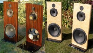

    Em thấy cái loa này: Capilano Audio Tyee Speakers http://www.audiojunkies.com/blog/655/capilano-audio-tyee-speakers sử dụng những củ loa mà bác Unison dùng nhưng với số lượng ít hơn. Thùng loa OB này không chiếm nhiều diện tích lắm và có vẻ phù hợp với điều kiện phòng nhỏ ở VN.

    Lam gi cung co cai loi va cai hai:
    - OB low frequency tuy thuoc vao be ngang va cao cua baffle. Voi be ngang 35in thi OB freq la 100Hz va drop theo 6db/octave.
    - Capilano dung mot ampli so de (vi can nhieu power)compensate cho 6db/octave drop cua loa nay.
    - Loa 15in FC dung co max power la 70W, dung kieu nay se lam mat nhieu power va dynamic se giam di rat nhieu.
    - Minh co thu dung 15in FC theo OB, nhung bo cuoc vi bass xuong khong thap nhu minh muon, mac du dung rat nhieu power, dynamic giam di qua nhieu, nen khi dung OB be ngang hep, minh cam thay vo ich.
