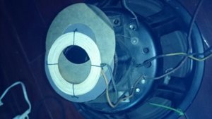

    Hôm qua em có tháo coil cặp jensen a12 ra thì thấy phần nam châm điện ra thì có thì có thêm phần cuộn dây nhỏ nữa không biết tác dụng là gì. Bác nào biết chỗ nào bán đồ để recone lại thì cho em biết với em bị rách mất cone rồi.
  10. GOHOME
    GOHOME Advanced Member
    28/4/11
    1.443
    31
    Cuộn dây đó là Bucking coil thông thường nó quấn ngược chiều với cuộn field và nối tiếp với cuộn voice .

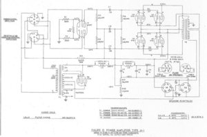

    Vâng vậy nhiệm vụ của nó là gì vậy bác? nếu tháo ra ma hàn nhầm đầu dây thì có bị làm sao không ? tiện thể bác nào có sơ đồ nguồn cho fieldcoil thi cho em xin với. Em chưa biết thiết kế nguồn cho nó ra sao nữa. Theo sơ đồ sau thì em thấy nó cho hẳn nguồn 280V vào?

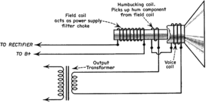

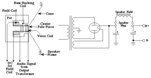

  13. Pilab
    Pilab Advanced Member
    29/1/09
    1.732
    329
    TP ThanhHoa, VietNam
    Dòng cấp cho nam châm điện là dòng một chiều sau mạch nắn nên có thành phần AC với tần số 100 Hz khi dùng với mạng điện AC 50 Hz (hoặc 120 Hz khi dùng lưới điện 60 Hz), chính vì vậy từ trường của nam châm điện do cuộn dây này tạo ra cũng biến đổi về độ lớn với tần số 100 Hz. Cuộn dây động VC (Voice Coil) gắn liền màng loa và nằm trong từ trường biến đổi này được khép kín mạch bởi cuộn thứ cấp của OPT, ngay cả khi sơ cấp OPT chưa có tín hiệu thì cuộn VC đã dao động với tần số 100 Hz trong từ trường góp phần tạo nên tiếng ù! Để khắc phục hiện tượng này, cuộn HC (Humback) được "mắc xung" đối với cuộn VC, kết quả là trong mạch kín gồm: thứ cấp OPT, VC, HC các suất điện động cảm ứng tạo ra trên các cuộn VC, HC sẽ triệt tiêu nhau làm dao động tự do của màng loa bị tắt dần nhanh chóng và hạn chế tối đa tiếng ù.
    Nếu hàn sai đầu dây cuộn HC thì sẽ nghe tiếng ù lớn hơn...
