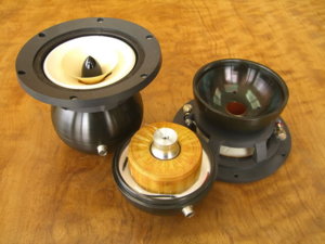

    Có bác nào nghe fieldcoil của hãng này chưa? Các bác cho em cảm nhận của dòng này với
    http://www.kilimanjaro-series.com/_v1.6 ... /a515.html
    Bác này làm fieldcoil nhưng không toàn giải như Atelierrullit chỉ thay đổi phần nam châm thành fieldcoil.

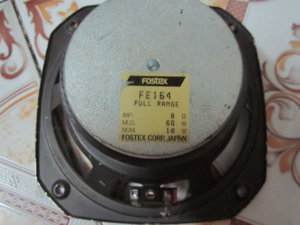

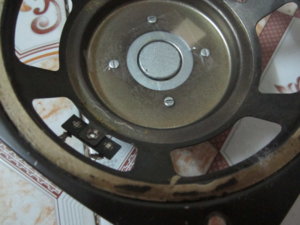

    Em đang tiến hành dự án chuyển Fostex FE-164 sang field coil ; việc đầu tiên là khui nó ra xem kết cấu . :D

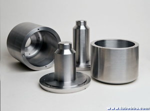

    Lỏi từ dự kiến làm theo kiểu sau :

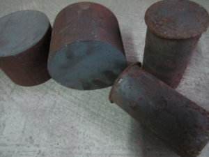

    Hôm nay mới nhận được sắt :) thành phần quyết định sự thành công , 2 cục sắt lớn làm body và dỉa từ nên chỉ cần sắt 10 khử cacbon bề mặt còn 2 cục sắt nhỏ dùng làm lỏi từ nên nó được khử cacbon nhiều lần ( khoãng sắt 6 ) và nén thuỷ lực cho " đậm đặc " lại ( các bác nhìn đầu sắt bị bè ra ) có nghĩa cùng kích thước nhưng trọng lượng nặng hơn điều này làm từ trường mạnh hơn nhưng lỏi từ không bị nóng .
