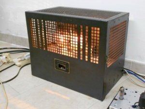

    Các bác chơi loa fieldcoil có ai nắn nguồn bằng đèn không ạ? phần nguồn cấp DC nên dùng 1 điện áp cố định hay làm nhiều mức điện áp DC cho cuộn coil? Bác nào có kinh nghiệm hay thì xin chia sẻ. Xin cám ơn.

    Em đang nắn bằng đèn mỗi loa 1 cục nguồn sử dụng 1 bóng nắn, thử nghiệm nhiều loại bóng khác nhau: 2 bóng 5U4G quả lê Mỹ, 2 bóng 5Z3 Mỹ, 2 bóng 5Z3 Marconi. Kết quả độ động khá tốt, chất âm thì 5U4G Mỹ tiếng bình thường, 5Z3 Mỹ hay hơn, đầy đặn hơn, 5Z3 Marconi thì hay hơn hẳn về mọi mặt, đang định thử với 2 bóng U52 nhưng sợ rút ra không nổi, 5Z3 Marconi thì chất âm cũng hay quá rồi! Không ngờ bóng nắn điện cho nguồn fieldcoil ảnh hưởng kinh khủng. Dây nguồn cho cục nguồn fieldcoil cũng vậy. Cầu chì cũng thế. Ban đầu gắn ngược chiều 2 cái cầu chì của 2 cục nguồn, nghe nó thế nào, mở ra kiểm tra thấy ngược chiều cầu chì của 2 cục nguồn, chỉnh lại cho đúng chiều, chất âm thay đổi quá ngạc nhiên. Nếu không tự mình thực hiện và chứng kiến thì khi nghe thông tin này em cũng chẳng tin đâu. Nhưng đó lại là sự thật, ít nhất trên hệ thống của em! Để em tìm cầu chì tốt hơn thử nghiệm xem sao. Nhà còn 2 câu chì Hifi-Tuning size lớn mà cục nguồn này lại dùng cầu chì size nhỏ !!!

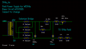

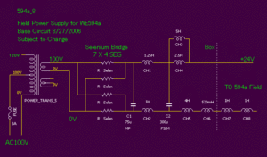

    @ http://voiceof446w50thst.blog.so-net.ne ... 04865171-1

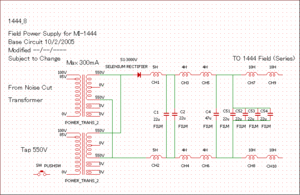

    E thấy trang bác GOHOME đưa có schematic nguồn cấp regu bằng 6L6GC, bác GOHOME thấy sao e thử làm cái nguồn nào xem sao? :D
    http://voiceof446w50thst.c.blog.so-net. ... supply.jpg

  12. GOHOME
    GOHOME Advanced Member
    28/4/11
    1.443
    31
    Có lẻ là hiện tượng bảo hoà từ của lỏi , nếu hạ vôn mà bị mất lực Anh thử qua vài mắc lọc C-L-C sau đó cuối cùng cản bằng điện trở ( không gắn thêm tụ lọc cuối ) xem sao .

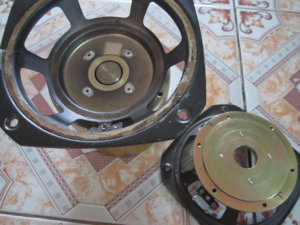

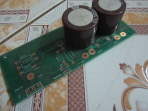

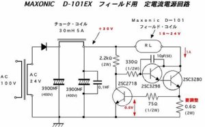

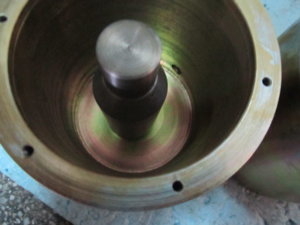

  15. DIY Projects
    DIY Projects Advanced Members
    2/11/15
    91
    36
    Vài hôm nữa phần cơ khí hoàn tất , trong khi chờ đợi em clone bộ nguồn của Maxonic .
    @ Dự định chạy 24V/1A .
  16. minhhoang
    minhhoang Advanced Member
    18/4/09
    666
    162
    có cái schema nó ko bác? :D
    cái nguồn đơn đơn chắc chắn lrồi, mà thích nó regu nữa (nhiều trò :mrgreen: ) xem ra ren mà kiểu này hơi khó. e gom đồ thử kiểu kia trước. :D
  17. DIY Projects
    2/11/15
    91
    36

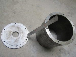

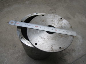

  18. DIY Projects
    2/11/15
    91
    36
    Hôm nay em xong phần body ...................................................

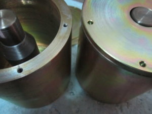

  19. DIY Projects
    2/11/15
    91
    36
    Hoàn tất phần sắt , qua tuần tính phần đồng .

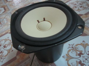

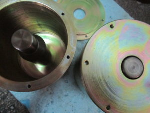

  20. DIY Projects
    2/11/15
    91
    36
    Đến khâu quan trọng nhất là vô màng loa .

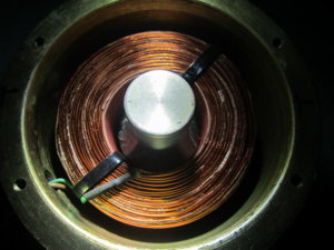

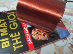

  21. DIY Projects
    2/11/15
    91
    36
    Hôm nay nhận được cuộn dây đồng nặng tầm 2.5kg , như vậy đã gia công đủ phụ kiện hy vọng cuối tuần sau kết thúc dự án .
  22. DIY Projects
    2/11/15
    91
    36
    Em đang test thử ( chưa có thùng ) và rất hài lòng về chất âm , bass có lực hơn rất nhiều giọng ca rỏ ràng truyền cảm .
    Bước kế tiếp là tìm cabinet thích hợp .
  23. audiovinh
    audiovinh Advanced Member
    30/9/14
    162
    20
    Cái loa nam châm điện (field coild) của bác đã hoàn thành chưa, độ nhạy có cao hơn nam châm vĩnh cửu cũ của nó không bác; dùng nam châm điện thì có tiếng ù nguồn do cấp điện cho field coild không bác.
    Riêng về giải tần âm thanh, bác thấy thế nào, có đủ 3 giải không?
    Về chất âm, em đang tìm hiều cái này:nón giấy được ngâm với một loại nhựa công thức truyền thống để kiện toàn khu vực xung quanh cuộn dây bằng giọng nói. Điều này dẫn đến phát âm rõ ràng không ai sánh kịp.
  24. GOHOME
    28/4/11
    1.443
    31
    Màu đỏ em đã trao đổi qua điện thoại sáng nay với Bác rồi , riêng phần màu xanh chắc " google dịch " thông thường ở phần cuối màng loa ( nơi kết nối với cuộn dây ) có quét một lớp keo nó làm cho đoạn này cứng hơn ( loại keo này trọng lượng phải nhẹ để không giảm độ nhạy ) để giúp mảng loa phản ứng tức thời ( thời gian thực ) khi từ trường sinh ra trong cuộn dây .
