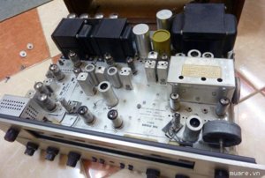

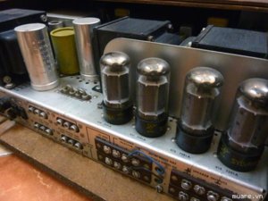

Chào tất cả các anh em trong Fisher FC, hôm nay mình cũng mạn phép tham gia Fan club với 1 em Fisher 800C bệnh tật. Và cũng nhờ anh em góp ý về thông số 4 con trở (ở chân số 5, mũi tên) cho đèn công suất 7591, xin hỏi: nhiệm vụ 4 con trở trên, thông số. Hiện tại 4 trở trên được người sử dụng trước thay bằng trở 10Ohm, xin hỏi có đúng thông số chưa? Vừa rồi 1 trở đã hỏng và thay trở mới (hàng trung quốc). Nhân tiện cũng nhờ anh em góp ý để làm lại bảng đồng hồ Tuner cho em nó, em nó nhìn thì quá ngố Mong nhận được nhiều sự giúp đỡ của anh em. Xin chân thành cảm ơn.
Cám ơn DNA Shop đã quan tâm. Hiện tại, mấy con trở nằm ở chân số 5 bạn ạ, vừa rồi có một con bị hỏng và được thay 1 con mới có trị số 10 Ohm (Trước đó 4 con này đã bị thay, không biết trị số trở 10 Ohm có đúng?), bóng đang dùng là 7591A của Sylvania. Bạn có thể giới thiệu cho mình một địa chỉ in lụa ở Tp.HCM nhé. Xin chân thành cám ơn
Theo như schematic thì chân 5 là cathode đi thẳng xuống mass không có điện trở. Tuy nhiên 800C với new revision có thể ? họ thêm con trở vài ohm giảm dòng.
Theo như schematic thì chân 5 là cathode đi thẳng xuống mass không có điện trở. Tuy nhiên 800C với new revision có thể ? họ thêm con trở vài ohm giảm dòng.[/quote] Có lẽ là vậy, mình cũng xem qua schematic 800C. Một lần nữa cám ơn DNA Shop.
