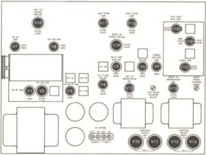

    Chào bác Sanh Trang,
    Em mới gia nhập hội The Fisher bằng 1 em 800C. Em muốn hỏi bác là 800C nghe đĩa nhựa có hay không ạ ? và Bác chỉ giúp Em các vị trí bóng phono, bóng pream, bóng lái của 800C vì em không biết có mấy bóng và ở vị trí nào để em thay bóng matched và tốt (vì con 800C của em bị lai nhiều loại 12AX7). Cám ơn bác.
  24. Pilab
    Pilab Advanced Member
    29/1/09
    1.732
    329
    TP ThanhHoa, VietNam
    Em không còn lưu đường dẫn nên gửi bác tấm hình sau:
    theo hình này thì tất cả các bóng dùng cho phần phono, preamp, driver đều là ECC83 (12AX7); cụ thể:
    - Phono Preamp: V18 (Left) và V19 (Right);
    - Driver Phase Inv: V12 (Left) và V15 (Right);
    - Filter Amp: V16 (Low) và V17 (High).
    Bác kiểm tra lại tính chính xác của các thông tin, so sánh với thiết bị mà bác đang sử dụng, sau đó xem cần thiết thay thế những bóng nào.
