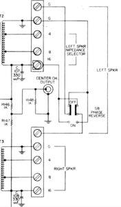

    Hình ảnh của Fisher 800B
    Cho em hỏi sợ dây điện đi từ trong ra gắn vào ngõ 16 or 8 or 4ohm để làm gì? Mình cắt bỏ có ảnh hưởng gì ko, khi đã gắn 2 đôi dây loa vào Gnd + 8ohm (cặp Ar2ax của em 8ohm)

    48
    Hai sợi dây đó để đặt trở kháng loa. Nếu bắt dây thì đấu loa vào cọc speakers. Đấu thẳng loa vào đó cũng được.

    Em thấy chỉ có 1 cái lỗ và 1 sợi dây, vậy là sao dùng cho 2 cái loa Left & Right được.
    Theo suy đoán mò, thì có phải sợi dây này nó đặt trở kháng của loa Center không? Vì thấy có cổng Center out cắm jack bông sen.

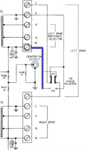

    Theo hình em nhờ ông Google thì thấy
    - Từ các ngõ ra 16 Ôm của các OPT nối tiếp với các điện trở 1K (R146 và R147) để nối ra ngõ ra của loa giữa (Center CH);
    - Loa phải (RIGHT SPKR) được nối trực tiếp với hai đầu ra G và 16 của biến áp suất âm T3;
    - Loa trái (LEFT SPKR) thì có khác so với loa phải: các đầu ra loa được nối với chuyển mạch S8 (PHASE REVERSE), đồng thời các ngõ ra G và 16 (hoặc 4, hoặc 8) của biến áp suất âm T2 cũng được nối với chuyển mạch S8 này. Sợi dây (màu xanh trên sơ đồ) phía sau máy là sợi dây nối chuyển mạch S8 với một trong các ngõ ra 4, 8 hoặc 16 của OPT T2.
    Nếu bác chủ bỏ sợi dây này, nối trực tiếp loa vào ngõ ra của OPT T2 thì sẽ mất đi chức năng của chuyển mạch S8. Chuyển mạch này có tác dụng đảo cực tính của tín hiệu từ OPT T2 ra chỉ một loa trái.
    Tại sao phải dùng chuyển mạch S8? Khi nối loa với ampli không cần chú ý cực tính, khi nghe nếu thấy thiêu thiếu thì chắc là do hai loa ngược pha... lúc này chỉ cần gạt chuyển mạch S8 là được!
