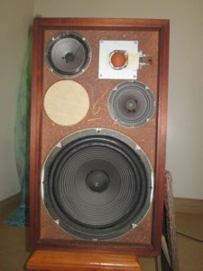

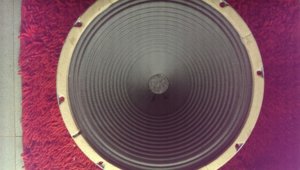

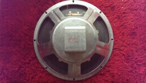

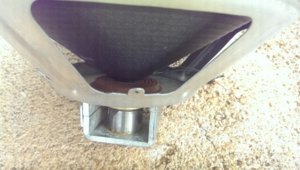

    Em có cặp củ tòan dải 12 inch xin gia nhập fc. Chưa đóng được thùng không biết nghe có ổn không. Trên củ ghi: 581201-1 1056 137 người bán bảo là fisher ngòai ra em không biết gì hơn về nó cả, nhờ bác nào dùng qua cho tí thông số chất âm đóng thùng phối ghép. Em xin cảm ơn!!!

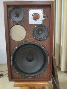

    Thiêu mặt trước ee bổ xung cho đầy đủ.

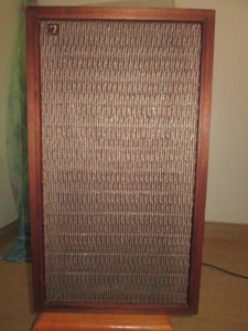

    Em còn dư cặp Fisher XP7 còn rất mới, zin, còn mùi thơm đặc trưng, các bác có nhu cầu liên hệ em nhé. Đt: 0908.447.259. Thụy ( 40t )

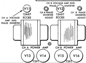

    Anh em nào biết giúp dùm em, con Fisher 500B đang nghe bình thường tự dưng nghe tiếng U ..U..U , ù xì (hum) phát ra một bên loa, em kê tai vô máy và bóng công xuất thì nghe im ru bình thường... chỉ có tiếng hu hu ra 1 bên loa thôi..vậy không biết máy bị gì hay những cặp bóng nào cần thay , xin các AE nào rành về tube mách dùm em, em cảm ơn nhiều nhé.

    Một kênh bị ù, cần rút 02 bóng 12AX7: V11, V12 ra khỏi mạch; sau đó để máy hoạt động xem hiện tượng như thế nào? Nếu nghe ù một kênh, đổi cả cặp bóng công suất hai kênh cho nhau xem nguyên nhân do bóng công suất hay do mạch.
    Em chưa dùng 500B chỉ xem mạch nên có thể khác thực tế...

    Em Cảm ơn bác Vintage tube nhé, để em thử như chỉ dẫn trên rồi thông báo kết quả sau... hy vọng 4 bóng công suất vẫn OK, nó mà già yếu ho hen, cần thay là chít em... còn 12ax7 thì em còn dự phòng 2 quả nên đỡ lo.

    7591 used dạo này cũng mắc quá. Nếu không mua 7591 cũ thì Ân xài của Electro Harmonix nghe cũng ổn.

    ,,Rồi mới thử xong có 2 bóng công suất bị yếu,, thôi tạm thời cho em nó xuống gầm giường khi nào mua dc cặp bóng thì lôi em ra chơi... giờ tạm thời kéo em TA-600 ra thay thế.. Cảm ơn VintageTube nhé.
