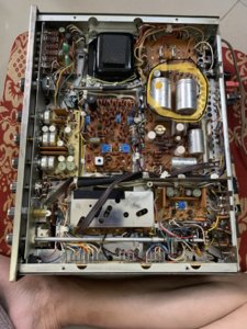

  9. Khắc hiếu
    Khắc hiếu Approved Member
    7/3/17
    E0166B49-D61C-4C0F-AF12-4FB248621A7C.jpeg E0166B49-D61C-4C0F-AF12-4FB248621A7C.jpeg
    Bác cho hỏi 2tuj này kêu là tụ gì .em vạn lớn bị rè loa ạ
  10. Khắc hiếu
    7/3/17
    Em đem ra thợ người ta bảo vậy
  11. Pham
    Pham Advanced Member
    2/7/11
    93
    46
    Sài Gòn
    Amply vặn lớn bị rè loa hay bị có tiếng xì ở loa? anh mang ra thợ họ bảo bị lỗi gì? Ampli Fisher 800T này anh mua bao nhiêu, ở đâu vậy? Thanks...
  12. Khắc hiếu
    7/3/17
    Vặn qua volume qua số 4 nó bị rè loa anh.con này 500 tx anh .thợ bảo tụ bị yếu
  13. Pham
    2/7/11
    93
    46
    Sài Gòn
    Nếu anh ở Sài Gòn mang ra 62 Nguyễn Thông, phường 9, quận 3. Gặp anh Hùng (thợ chuyên sửa ampli cổ).

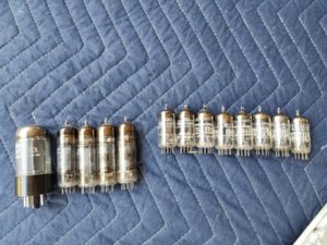

    Toàn bộ bóng Fisher theo máy :)
    HG-GiaLam likes this.
  25. Hue_Analog
    Hue_Analog Advanced Member
    14/8/10
    90
    Ngả ba xóm háng
    Toàn bộ bóng Fisher theo máy :) GZ34 code f31 , 4 cây 7189 Mullard còn lại Amperex có số đo > 90% .
