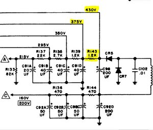

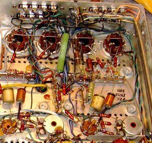

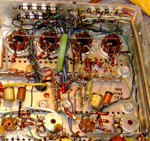

    Các bác cho hỏi trị số con trở màu xanh trong amply Fisher 500C

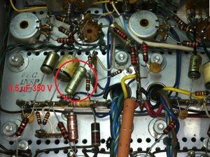

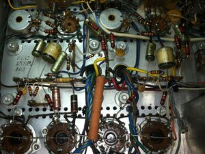

    Bác cho em hỏi thêm con tụ em khoanh đỏ này trị số thế nào? Thanks

    Trở 1.2K 7W thay bằng trở 1.5K 10W thì mạch không còn nguyên bản như thiết kế của hãng nữa.
    Tụ đó bác xem ảnh em gửi kèm: 0.5 uF 350 V (ảnh em lấy từ link ở bài trước).
    Tks for All.
