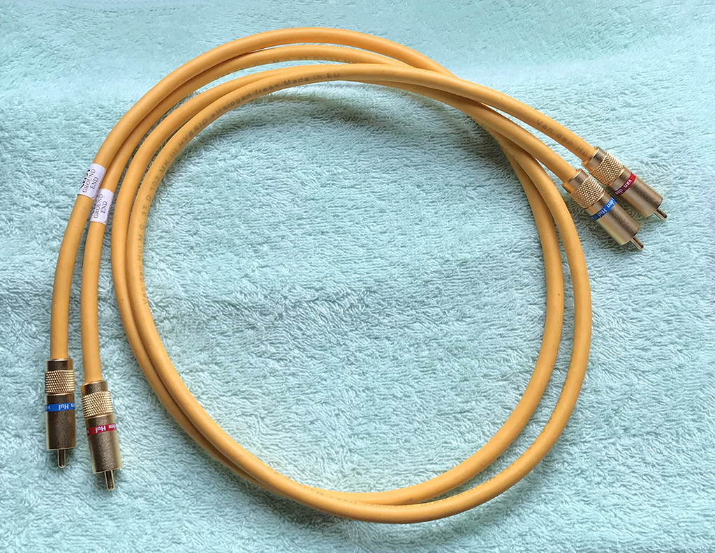

    Em dùng dây tín hiệu Van den Hul D-102. Dây này đấu theo kiểu floating shield. Lớp giáp nối vào 1 đầu, tạm gọi là đầu A. Đầu B không nối vào giáp. Từ trước tới giờ em vẫn cắm theo chiều của hãng khuyến cáo: Đầu A cắm vào CDP / DAC, đầu B cắm vào ampli.
    Đến hôm nay, nhân dịp thay ổ cắm cho các thiết bị. Em kiểm tra lại cẩn thận chiều L-N của các đầu phích. Chỉ nối ground vào ampli.
    Sẵn dịp em tò mò, thử đảo chiều của dây tín hiệu. Thật kỳ lạ là âm thanh hay hơn khi em cắm thuận. Tiếng thanh thoát và trong trẻo hơn. Treble ngọt hơn, bass gọn, căng và focus hơn.
    Mò mò search thì em thấy cách đây gần 10 năm anh Dũng audio có nói như sau:
    Vậy là sao các anh nhỉ?
    PS: Ổ cắm em thay vào là Panasonic WCHG2836. Đấu dây bỏ qua CB. Thay phích Meikosha ME2591. Cắt ngắn dây còn 2m. Em không đấu dây ground vào phích cắm.

    Tại HT của bác trước đây tiếng không thoát, bí nên khi đảo chiều dây tín hiệu âm thanh bị mỏng mất dải tần, bị cứng lại nên bác cảm giác dễ chịu hơn trước.
    Ref: để đảo chiều lâu sẽ loạn thị dẫn đến vứt dây tín hiệu đó! :)

    Floating shield thì đầu nối mass A, phải được cắm vào thiết bị có nối đất mới đúng chứ. Vậy lớp shield mới có tác dụng.
    Hãng làm 2 đâù khác nhau nhằm tránh ground-loop khi cả amply và Cd/Dac đều nối đất qua dây nguồn 3 chấu (đúng chuẩn an toàn điện). Khi đó thì bác nối theo hướng dẫn của hãng.

    Đã tò mò thì bác làm thử làm thế này và so sánh nhé: Bác cắm dây IC theo chiều từ trước tới giờ (chiều chữ trên dây) nhưng mở 2 đầu RCA ra, xả và nhấc shield ra khỏi dây (-) ở đầu A (đầu cắm vào CDP), và chập shield với dây (-) ở đầu B (đầu cắm vào amp) nhé.

    Ý này của anh rất hay ạ. Làm như vậy mình sẽ bảo đảm được chiều của tín hiệu thuận với chiều của dây. Em sẽ thử luôn cho biết, xem có khác biệt nhiều hay không.
    Trước đây em đã mua dây mét VDH D-102 để thử việc đấu bỏ ground 2 đầu. Nhưng tiếng nó mỏng và mờ lắm:
