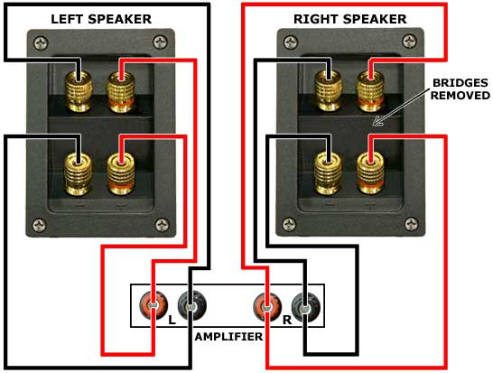

    1. Em đang có 1 cặp dây loa Van De hul, nhưng em lơ tơ mơ không biết đấu nối biwire là thế nào?

    Kết nối Bi-Wire

    cam on bác .....
    vậy là yêu cầu cả amp và speaker đều phải out va in như trong hình phải không bác nhỉ?

    Thực ra đối với amp có 2 x 4 cọc (hoặc A&B) cũng chỉ là đấu song song. Vì vậy, yêu cầu đấu bi-wire thì mỗi loa phải có 4 cọc, nhưng amp thì chỉ cần 4 cọc. Ta có thể đấu bằng cách RLf (+) & RHf(+) và RLf(-) & RHf(-) của loa vào R+,R- của amp (vừa banana, vừa càng cua chẳng hạn); Đối với loa bên trái, ta cũng đấu tương tự như vậy. Sau khi hoàn thành, bạn chăm chú lắng nghe xem có khác với với cách đấu single-wire không (tốt lên hay xấu đi) :)
