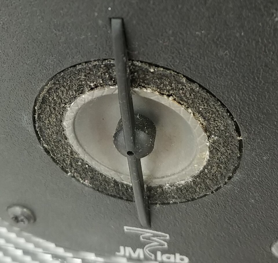

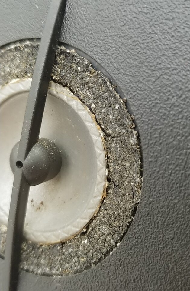

    Em chào các bác, em ở Sài Gòn, sau một thời gian tìm hiểu và chờ đợi, cuối cùng em cũng rước được em Focal electra 926 từ Hạ Long về nhà, em xin phép được nhập hội Focal ạ!
    Tuy nhiên, con focal của em cả 2 loa treble đều bị rách khoảng gần 1/2 phần nhện loa (như hình em gởi-phần nhún đàn hồi phía ngoài màng loa treble, kết nối giữa vành ngoài màng loa với thùng loa, em ko biết gọi là nhện loa đúng không?), loa vẫn hoạt động bình thường. Em mới lần đầu đổi loa, có vài ý muốn hỏi các bác ạ:
    1. Loa bị tình trạng như trên có còn gọi là "nguyên bản" và "đẹp hoàn hảo" không? Vì lúc em mua bác DUCGIANG đảm bảo với em vậy. Sau khi đã chuyển gần 1/2 tiền, em có xin thêm hình chụp mặt trước loa nhưng vì kinh nghiệm không có, và chụp ko rõ chỗ rách nên em không phát hiện.
    2. Bị rách như vậy có phải là bệnh chung của dòng focal electra không, các dòng focal khác thì sao? Và giờ em nên làm thế nào để khắc phục hay để nguyên vậy?

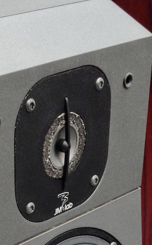

    20210412_175442.jpg Của em đây,30 tuổi rồi bác ạ

    Treble của e có vành nhún đàn hồi được như thun vậy, chắc vì thế mà sẽ mau lão hóa hơn. Của bác là focal gì vậy?

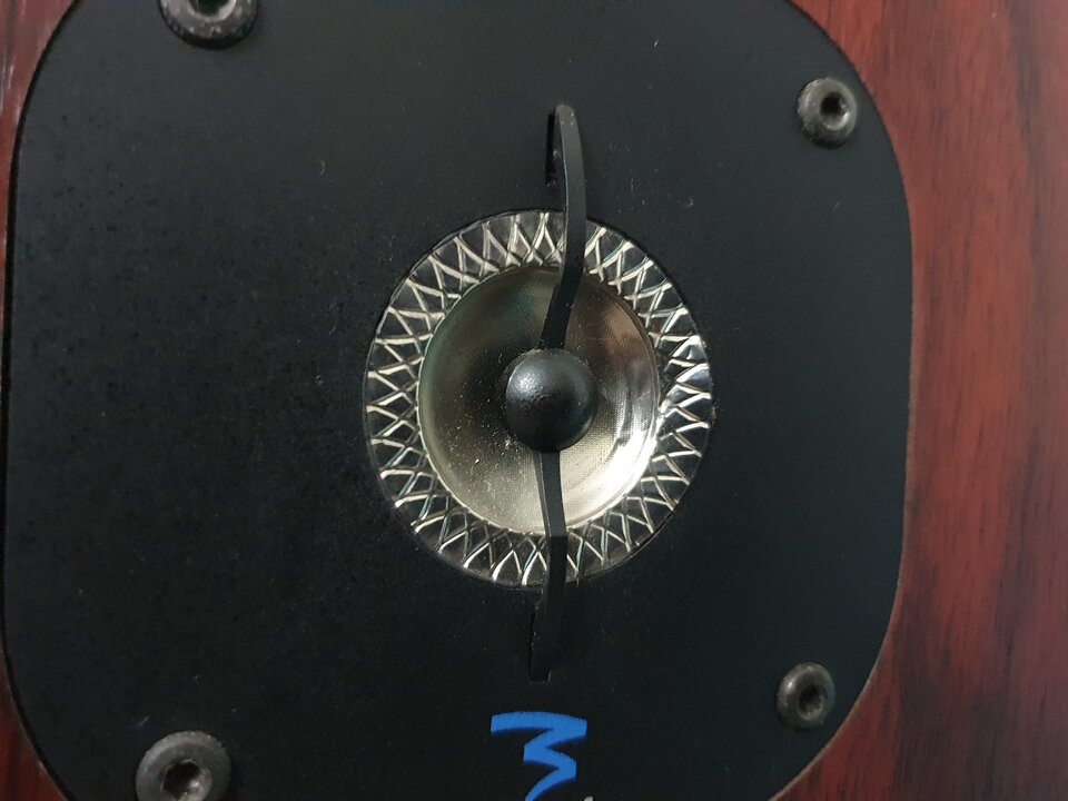

    Focal electra 906s của mình dùng trước đây như này, bạn tham khảo

    Focal electra 906s của mình dùng trước đây như này, bạn tham khảo. Cùng dòng loa của bạn đó, cặp của mình là bs. Viền nhún này theo thời gian dễ bị bong nếu bảo quản không tốt bạn à!

    Cái viền mút này để giảm độ gắt của trep thôi bác. Rất ít người biết tác dụng của nó.

    Nếu vậy thì nó sẽ bị chói , gắt khi mất viền này hở bác. Viền cũng ảnh hưỡng chất âm nhỉ. Ý em nói vói riêng dòng Focal thôi nhé.

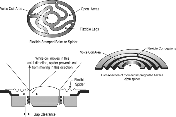

    Thanks bác. Dựa theo cấu tạo của loa treble, theo em nghĩ bên cạnh tác dụng giảm độ gắt của treble (tăng tính đàn hồi để màng loa di chuyển linh hoạt hơn) nó còn có chức năng quan trọng là cố định vị trí của cụm cuộn coil-màng loa ở đúng vị trí thiết kế, nếu viền nhún bị rách quá nhiều thì đường tâm cuộn coil không còn song song với đường tâm khe từ (do trọng lực tác dụng) đẫn đến cạ côn (gây rè, tiếng bị nhỏ), và khi màng loa dao động nó không thể tự về vị trí cân bằng tự nhiên (theo thiết kế) của nó được (gây mất chính xác âm thanh phát ra)--> ảnh hưởng rất lớn đến chất âm nếu viền nhún hư hỏng nặng. Không biết suy nghĩ của em như thế đúng không, các bác có ý kiến gì khác không ạ!?

    Em bổ sung thêm hình cấu tạo của loa ạ!

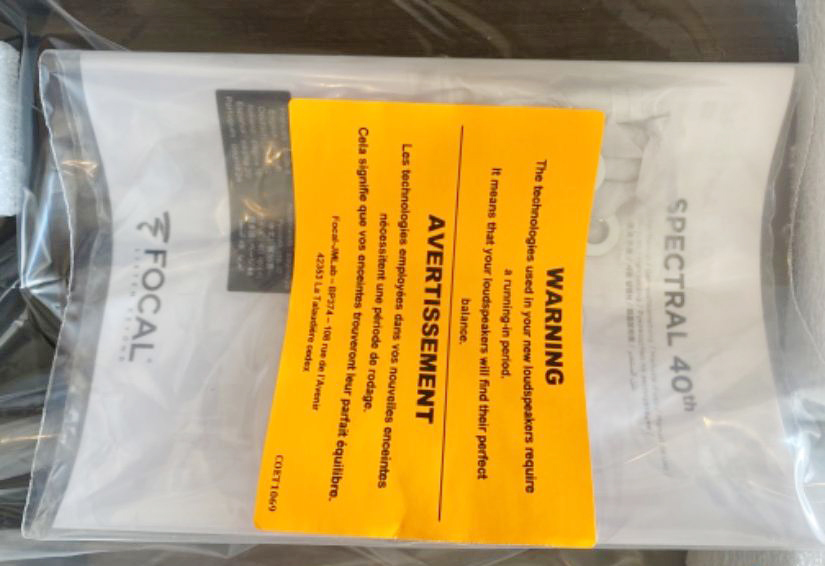

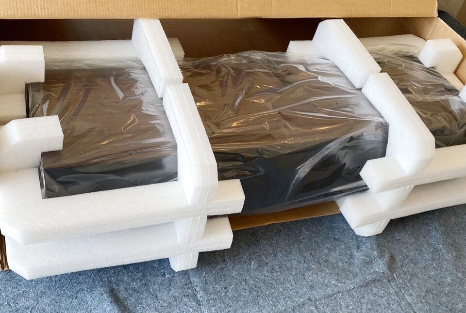

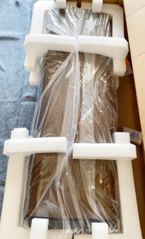

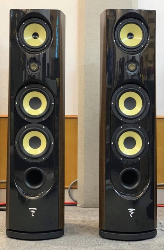

    Mới tập tành chơi Focal spectral 40th. Bản kỷ niệm 40 của hãng xin gia nhập fan Focal xin chào các bác

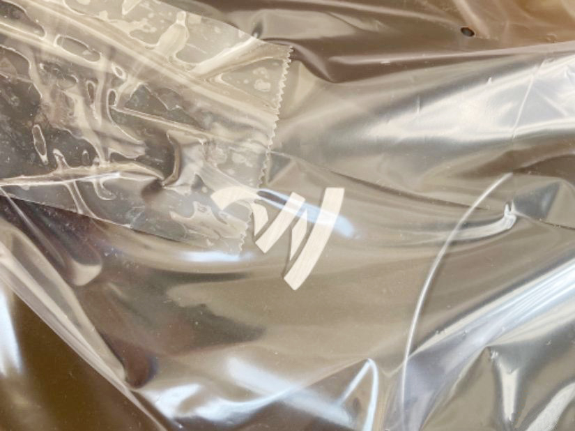

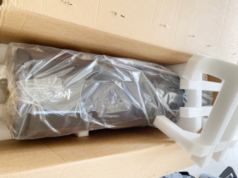

    Em nó chui ra khỏi thùng
