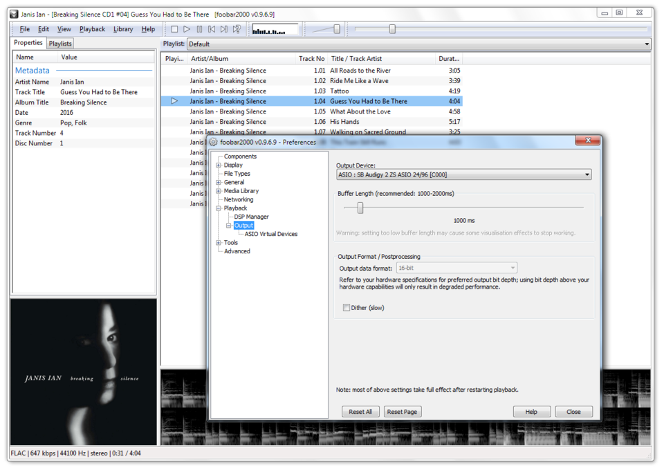

  15. tml3nr
    tml3nr Advanced Member
    30/4/07
    3.082
    3.519
    Anh dùng bản 0.9.6.9 này đi. Em đã thêm vào ASIO, WASAPI và SoX resampler.
    Trên Windows 7, khi mình phát ASIO chỉnh volume của Windows vẫn ăn. Trên Windows XP thì không ăn ạ.
    Bản 0.9.6.9 đã có ASIO / WASAPI / SoX resampler (UnRar rồi chạy luôn):

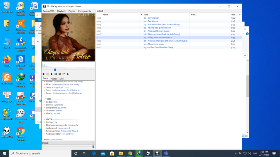

    Hiện tôi đang nghe FB 1.4.1, kéo bản 0.8.3 về nghe thấy âm lượng nhỏ hơn, tiếng bị chìm hơn, hay do mức volume đặt nhỏ hơn? Tôi kéo bản có volume, nhưng trên giao diện không nhìn thấy volume đâu cả, các bác chỉ giúp với. Tks
    tml3nr likes this.

  20. tml3nr
    30/4/07
    3.082
    3.519
    Nếu bản gốc 0.8.3 Draikin thì volume nó ở đây ạ:
    Bản rút gọn em đã disable volume luôn rồi. Coi như nó max volume.
    Anh có thể thử bản gốc 0.8.3 để so sánh:
    http://www.mediafire.com/?16qxd1yrcjjh42d/

  22. tml3nr
    30/4/07
    3.082
    3.519
    Nguyên tắc chung cơ bản là như vầy anh ạ:
    - Disable replay gain.
    - Lựa chọn giữa các output sao cho phù hợp thiết bị và vừa tai: Direct sound / KS / WASAPI / ASIO.
    - Có up down sampling / bit depth hay không tùy theo thiết bị hoặc gu.
    - Default format của output device trong Windows mixer nên để default nếu dùng Direct sound.
    Độ nét và chi tiết của âm thanh tăng dần như sau: Direct sound / KS / WASAPI / ASIO
    Tùy theo đồ và gu mà mình chọn cái nào ạ. Direct sound là dễ chịu nhất :D
