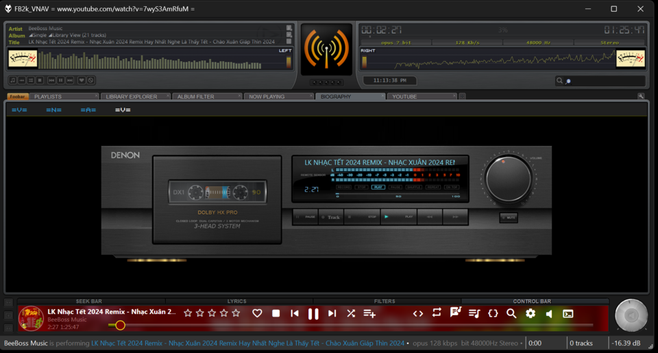

    link tải foobar2000 v2.1 tape denon skin :
    https://www.fshare.vn/file/JVGC21O2W7Z4
    (xin phép tác giả - hình như vo7210 hay Dmitri).

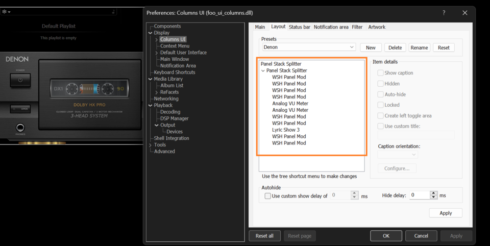

    Skin này dùng CUI nên ta chuyển qua phần CUI/Layout để xem các mục cụ thể:
    - 2 PSS : 1 PSS nền và 1 PSS để chứa các items khác (có thể dùng 1 PSS là đủ).
    - Các plugin WSH và 2 VU Meter:
    + Plugin WSH : chứa mã lệnh điều khiển tape và 1 vài nút lệnh (Fb2k không hỗ trợ sẵn tính năng nên phải code).
    + Plugin VU meter: hiển thị đèn nhấp nháy.
    vậy thôi.

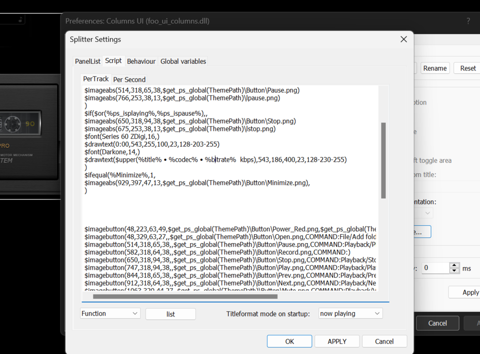

    Như các phần trước đã nêu, PSS có thể chứa mã thực thi và được Fb2k triệu hồi liên tục theo từng track nhạc hay theo từng giây. PSS thường chứa mã dựng giao diện (load image có sẵn, vẽ hình vuông tròn, vẽ chữ, dựng button điều khiển, lưu giữ biến toàn cục . . . ). Ví dụ PSS này chứa các mã :
    + Các mã thực thi theo từng track:
    Code:
    // ***GENERAL SETTINGS 1***
    $imageabs($sub($div(%ps_width%,1),1202),0,1202,460,%ps_foobar2000_path%\themes\Denon\Denon.png)
    $if(%ps_isplaying%,
    $imageabs(747,318,94,38,$get_ps_global(ThemePath)\Button\Play.png)
    $imageabs(720,253,38,13,$get_ps_global(ThemePath)\lplay.png)
    $if(%ps_ispause%,
    $imageabs(514,318,65,38,$get_ps_global(ThemePath)\Button\Pause.png)
    $imageabs(766,253,38,13,$get_ps_global(ThemePath)\lpause.png)
    $if($or(%ps_isplaying%,%ps_ispause%),,
    $imageabs(650,318,94,38,$get_ps_global(ThemePath)\Button\Stop.png)
    $imageabs(675,253,38,13,$get_ps_global(ThemePath)\lstop.png)
    $font(Series 60 ZDigi,16,)
    $drawtext(0:00,543,255,100,23,128-203-255)
    $font(Darkone,14,)
    $drawtext($upper(%title% • %codec% • %bitrate%  kbps),543,186,400,23,128-230-255)
    $ifequal(%Minimize%,1,
    $imageabs(929,397,47,13,$get_ps_global(ThemePath)\Button\Minimize.png),
    $imagebutton(48,223,63,49,$get_ps_global(ThemePath)\Button\Power_Red.png,$get_ps_global(ThemePath)\Button\Power.png,COMMAND:File/Exit)
    $imagebutton(48,329,63,27,,$get_ps_global(ThemePath)\Button\Open.png,COMMAND:File/Add folder...)
    $imagebutton(514,318,65,38,,$get_ps_global(ThemePath)\Button\Pause.png,COMMAND:Playback/Play or pause)
    $imagebutton(582,318,64,38,,$get_ps_global(ThemePath)\Button\Record.png,COMMAND:)
    $imagebutton(650,318,94,38,,$get_ps_global(ThemePath)\Button\Stop.png,COMMAND:Playback/Stop)
    $imagebutton(747,318,94,38,,$get_ps_global(ThemePath)\Button\Play.png,COMMAND:Playback/Play)
    $imagebutton(844,318,65,38,,$get_ps_global(ThemePath)\Button\Prev.png,COMMAND:Playback/Previous)
    $imagebutton(912,318,64,38,,$get_ps_global(ThemePath)\Button\Next.png,COMMAND:Playback/Next)
    $imagebutton(1063,329,44,27,,$get_ps_global(ThemePath)\Button\Mute.png,COMMAND:Playback/Volume/Mute)
    $imagebutton(576,397,48,13,,$get_ps_global(ThemePath)\Button\Options.png,COMMAND:File/Preferences)
    $imagebutton(641,397,47,13,,$get_ps_global(ThemePath)\Button\Playlist.png,COMMAND:Library/Album List)
    $imagebutton(768,397,46,13,,$get_ps_global(ThemePath)\Button\Repeat.png,COMMAND:Playback/Control/Repeat current once)
    $imagebutton(866,397,48,13,,$get_ps_global(ThemePath)\Button\Stayontop.png,COMMAND:View/Always on Top)
    $imagebutton(929,397,47,13,,$get_ps_global(ThemePath)\Button\Minimize.png,COMMAND:View/Hide,,)
    SETGLOBAL:Minimize:0;
    REFRESH;
    WINDOWSIZE:1202:800,
    SETGLOBAL:Minimize:1;
    REFRESH;
    WINDOWSIZE:1202:460)

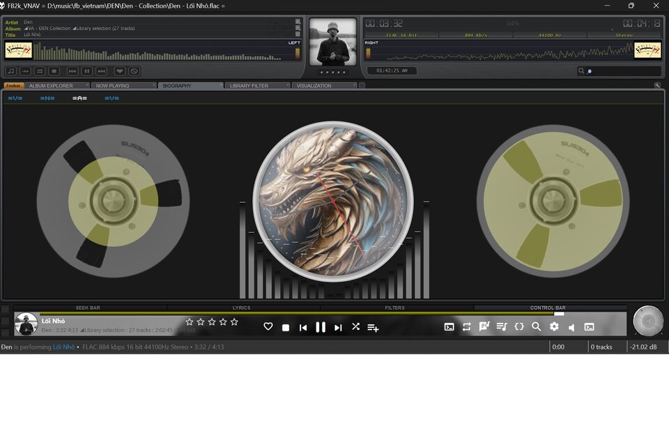

    PSS đã vẽ 1 image nền hình máy hát Denon to đùng, tiếp đó là các hình vẽ nhỏ hơn trên hình vẽ nền tại 1 tọa độ cụ thể, thể hiện các nút trạng thái của máy hát. hình vẽ sau sẽ đè hình vẽ trước.
    sau cùng là các nút kèm các lệnh do Fb2k hỗ trợ sẵn.

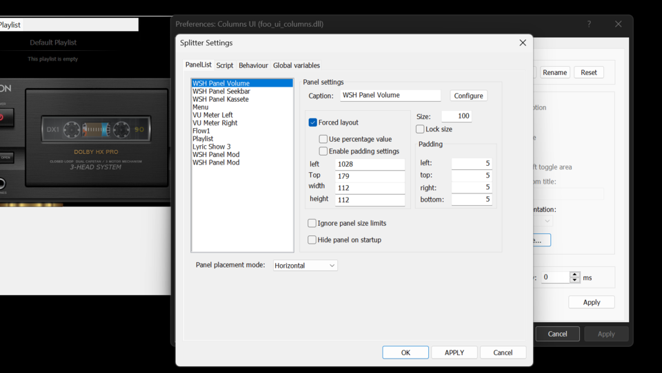

    1 việc quan trọng của PSS là sắp đặt các mục ngăn nắp, thể hiện qua vị trí, kích cỡ. và để giữ trật tự, PSS phải ép forced các mục giữ đúng vị trí.
    ví dụ: mục đầu tiên WSH Panel Volume có 1 vài giá trị : Forced Layout - ok, và khi forced thì phải chỉ rõ left 1028, top 179, width 112, height 112 là các giá trị điểm ảnh có scale DPI theo độ phân giải và co giãn của màn hình (tỷ như màn hình HD 1920 x 1080 điểm hiển thị, sau đó ta thấy chữ nhỏ quá nên zoom cỡ 150% cho chữ và hình to hơn. Khi in ra giấy thì lại có kiểu độ phân giải khác nên ta không quan tâm). vậy là cái plugin WSH này sẽ được vùng vẫy trong cái áo vuông 112 x 112 ở tọa độ cách cạnh trái (của PSS chứa nó) 1028 điểm, cách đỉnh (của PSS chứa nó) 179 điểm.
    tiếp theo lại là 1 WSH khác với các thông số và tọa độ cụ thể.
    PSS load các plugin theo thứ tự từ dưới lên trên.

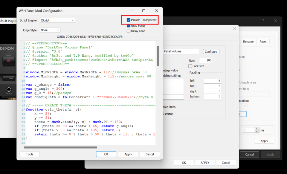

    Cuối cùng. Các WSH diễn dịch lệnh trong cửa sổ cho phép là gì ? ví dụ WSH Panel Volume trên, trong không gian 112 x 112 ấy, khi có lệnh vẽ thì mặc nhiên tọa độ 0,0 là tính trong phân đất nền đã phân lô này mà thực tế là cách cạnh trái của PSS đến 1028 điểm. tương tự, các khái niệm window, panel, chiều cao h hay rộng w là giới hạn trong lô đất này. Muốn WSH tém tém lại để có thể nhìn thấu qua đất của nó thì cần chọn pseudo transparent trước khi cho nó ra đời (giao diện coding).
    Chỉ những WSH nào cần vẽ vời chi đó thì mới cần cấp đất.
    Đơn giản mà hiệu quả.

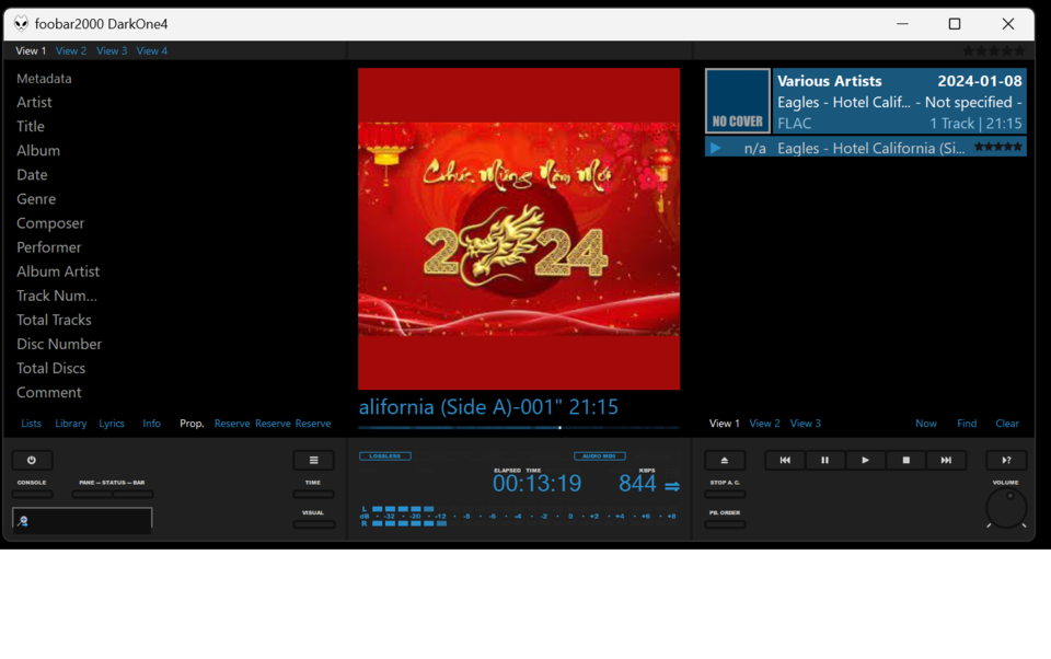

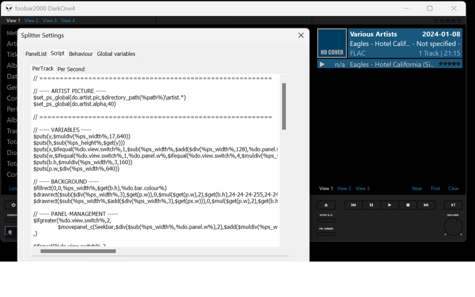

    phần này sẽ chuyển qua 1 giao diện hiện đại hơn: hệ thống tab DIY.
    link download ví dụ (DarkOne Mod4 beta3 - 10/2019, có lẽ là phiên bản cuối cùng dòng DarkOne. mình đã chuyển qua Fb2k 2.0)
    https://www.fshare.vn/file/E2SMEW4IXVE3
    Fb2k có sẵn các tab stack cho phép xếp chồng nhiều panel, thậm chí 1 tab chứa nhiều tab hay panel. (Nhớ lại khoảng 2008 khi chrome ra đời và sau đó giới thiệu hệ thống tab duyệt Web, như 1 luồng gió mới so với IE đang rất thịnh hành và FireFox có thị phần đang lên nhưng cả 2 vẫn trung thành với 1 window- 1 trang Web).
    Fb2k có sẵn tab rồi thì vẽ rắn thêm chân làm chi với tab DIY? À, có 1 số ngữ cảnh : Tab nằm dưới và panel ở phía trên, tab 1 nơi và panel 1 nơi; tab có tùy biến màu sắc và hình . . . lý do chính đáng.
    tab DIY là gì ? bản chất của tab DIY là các button và công việc chính là hiện/ẩn các panel - việc nhẹ lương cao.
    đặc thù công việc liên quan đến panel nên các button này thuộc biên chế của Panel Stack Splitter nền trực tiếp- là panel chứa các panel tham gia hiện/ẩn. Do là script nên phân vô khu Script của PSS, mục 'Per Track' - không phải 'Per Second' vì không cần triệu hồi liên tục tốn điện.
    ví dụ minh họa được lấy từ skin DarkOne của TedGo (https://www.deviantart.com/tedgo/art/DarkOne4Mod-v1-637189138), 1 skin quá nổi tiếng và có vẻ miễn nhiễm với thời gian - phát triển qua nhiều phiên bản bởi chính TedGo và cộng đồng vì skin mở, code dễ hiểu, dễ tùy biến thêm bớt plugin hay button, UI đúng kiểu Less Is More. nói chung là gọn gàng-ngăn nắp-cởi mở-dễ nhìn-hiện đại.
    DarkOne có nhiều tab DIY theo kiểu chồng lớp, chúng ta sẽ lấy ngay tab DIY ngoài cùng để minh họa.
    Script có gì:
    Code:
    // ----- ARTIST PICTURE -----
    $set_ps_global(do.artist.pic,$directory_path(%path%)\artist.*)
    $set_ps_global(do.artist.alpha,40)
    // ----- VARIABLES -----
    $puts(y,$muldiv(%ps_width%,17,640))
    $puts(h,$sub(%ps_height%,$get(y)))
    $puts(x,$ifequal(%do.view.switch%,1,$sub(%ps_width%,$add($div(%ps_width%,128),%do.panel.w%)),$ifequal(%do.view.switch%,4,$div(%ps_width%,128),$div($sub(%ps_width%,%do.panel.w%),2))))
    $puts(w,$ifequal(%do.view.switch%,1,%do.panel.w%,$ifequal(%do.view.switch%,4,$muldiv(%ps_width%,63,64),$muldiv(%ps_width%,83,128))))
    $puts(b.h,$muldiv(%ps_width%,3,160))
    $puts(p.w,$div(%ps_width%,640))
    // ----- BACKGROUND -----
    $fillrect(0,0,%ps_width%,$get(b.h),%do.bar.colour%)
    $drawrect($sub($div(%ps_width%,3),$get(p.w)),0,$mul($get(p.w),2),$get(b.h),24-24-24-255,24-24-24-255)
    $drawrect($sub(%ps_width%,$add($div(%ps_width%,3),$get(px.w))),0,$mul($get(p.w),2),$get(b.h),24-24-24-255,24-24-24-255)

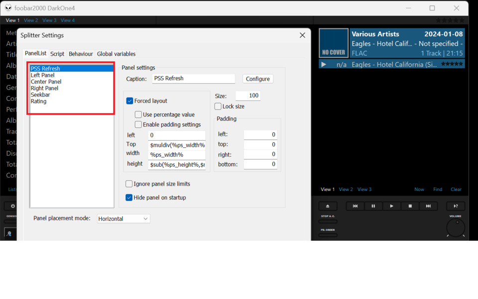

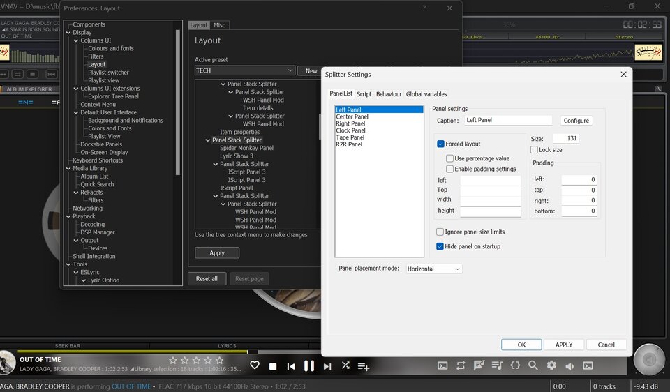

    - Panel: có 5 panel tham gia trò chơi trốn tìm, được đặt tên: Left Panel, Center Panel, Right Panel, Seekbar, PSS Refresh. (có 1 panel Rating nhưng không tham gia).
    ngoài các panel có chứa thông tin, panel 'PSS Refresh' chỉ là hàng fake với nhiệm vụ duy nhất là refresh màn hình - tức là hiện rồi ẩn luôn. lý do: Fb2k quản lý khá nhọc việc quét lại màn hình, đặc biệt khi các panel chồng lẫn nhau thì việc refresh các panel dưới sâu rất không mượt, hậu quả là lưu vết màn hình. ngoài ra, nếu giữa các panel có khoảng hở (như với ví dụ này từ DarkOne) thì cũng bị lưu vết màn hình khi chuyển trạng thái hiện/ẩn các panel.
    nhưng việc gì cũng có 2 mặt: dụng panel 'PSS Refresh' làm màn hình sạch, nhưng sẽ có hiện tương flash khá rõ. có lẽ Fb2k không thích hàng fake.
    giải pháp: không để khoảng hở giữa các panel và không dùng panel 'PSS Refresh'.
    - các lệnh hiện/ẩn panel: cú pháp chung $showpanel_c(tên_panel,option) - option là 1 thì hiện, 0 là ẩn.
    Code:
                $showpanel_c(Left Panel,1) -> hiện panel 'Left Panel'
                $showpanel_c(Center Panel,1) -> hiện panel 'Center Panel'
                $showpanel_c(Right Panel,1) -> hiện panel 'Right Panel'
                $showpanel_c(Seekbar,0)  -> ẩn panel 'Seekbar' (panel ở phía ngay dưới cover art - là Center Panel)
                $showpanel_c(PSS Refresh,1) -> hiện panel fake
                $showpanel_c(PSS Refresh,0) -> tắt ngay panel fake
    ví dụ trên: hiện 1 lúc 3 panel, ẩn 1 panel. nếu chỉ hiện 1 panel tương ứng 1 lần click button text (và tắt các panel khác) thì quay về tab truyền thống, nhưng câu lệnh đơn giản hơn, cũng không cần đặt tên panel mà cứ duyệt hết panel theo tên-thứ tự do Fb2k tự đặt : 0, 1, 2, 3 . . . :

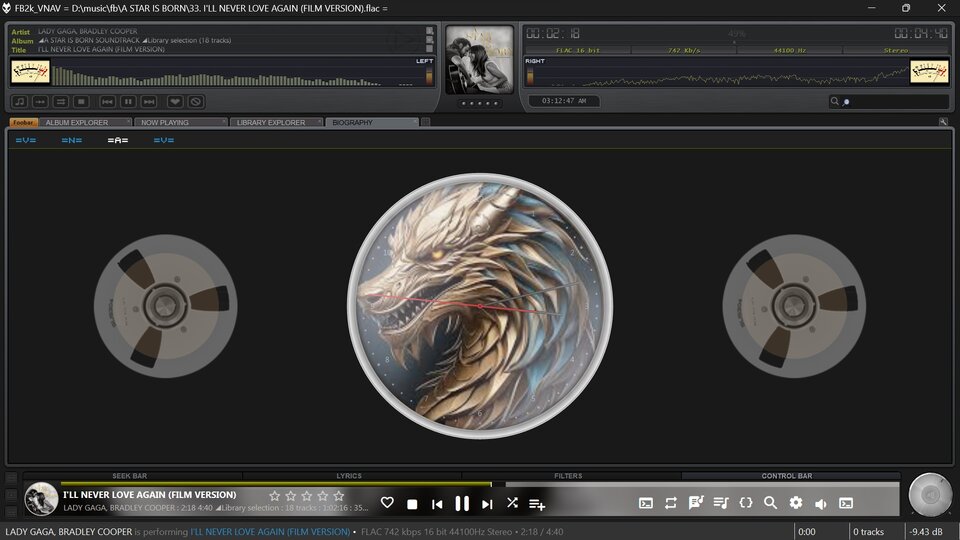

    - ẩn/hiện panel:
    sau khi bị dựng dậy đọc sớ script do 'lệnh' từ button text View 1, Fb2k diễn dịch lại script từ trên xuống, đến đoạn này
    Code:
    $ifequal(%do.view.switch%,1 . . . làm gì đó,
    $ifequal(%do.view.switch%,2  . . . làm gì đó, . . .
    Fb2k đọc giá trị từ biến do.view.switch vừa được gán do người dùng click vào button text View 1 và thực hiện các chỉ thị tương ứng với từng giá trị do.view.switch ấy - tức là hiện/ẩn các panel như nêu trên.
    Tương tự cho các button text khác khi được click.
    Nếu không có button text nào được click thì Fb2k nhớ giá trị do.view.switch được gán gần nhất và vẫn cần mẫn diễn dịch thực thi script sau mỗi track nhạc, tức là cũng ẩn hiện panel nhưng do màn hình không thay đổi nên Fb2k có vẻ ghi nhớ được trạng thái màn hình nên không làm gì cả - không re-paint toàn bộ màn hình, chỉ re-paint từng khu vực theo lệnh triệu hồi cục bộ (ví dụ: hiển thị track nhạc mới theo yêu cầu từ panel đó; hiển thị cover art mới theo yêu cầu từ chính panel chứa cover art, mà bản chất là plugin trong panel).
    xong. đơn giản mà hiệu quả.
    nói thêm: TedGo tính tọa độ và kích thước các panel theo 1 công thức rất khó hiểu !!! mục đích chính để kích cỡ chữ, button không bị ảnh hưởng khi thay độ phân giải màn hình - HD, QHD hay 4K, chay mặn gì cũng dùng được. nhưng khó có one-in-1 giải pháp, không rõ có phải điều này làm TedGo nản mà bỏ ngang DarkOne Mod4 beta 3 từ khoảng 10/2019.
    bản FB2k_VNAV_2.0 mới nhất theo yêu cầu cũng có tab DIY này để ẩn/hiện 1 số panel, mà mục đích chính là thêm vài thông tin theo yêu cầu riêng (bản này đã có từ 1/1/2024 nhưng hiện nhờ vài bác xem trước để tránh lỗi như lần trước). tuy nhiên, các tọa độ đã được đơn giản rất nhiều, không theo hệ TedGo - anh rất tốt nhưng mình rất tiếc.
    Code:
    // vnav 31Dec23
    // I. Prepare panel : let say we have 3 panels. (adjust codes if you  have more panels)
    // On Panel Splitter Setting : background color as your favourite -> this will be a line bw button bar and the panels
    // Insert and set 3 panels with name and properties as follows:
    // Left Panel : Forced layout,
    // Center Panel : Forced layout,
    // Right Panel : Forced layout,
    // note:
    // 1. change the buttons and variables names as your perefer later on.
    // 2. panel name :  'blank' is sensitive
    // 3. if Panel contains child panels, then manipulate child panels' properties:
    //                                    + forced layout : no
    //                                    + enable resiable border : yes
    // 4. above settings are for combo panels. if set 1 panel a time, then just following these rules and let other panels hiden but 1.
    // 5. if we want space between panel, then we have to set 1 more fake PSS panel and let it on and off everytime playing/swithcing with panel, setting as i.e DarkOne theme:
    // name PSS: PSS Refresh,
    // forced layout : yes
    // hide panel on startup : yes
    // dimension: realtime following screen size
    //      left : 0;  top: $muldiv(%ps_width%,17,640) ; width: %ps_width% ; height: $sub(%ps_height%,$muldiv(%ps_width%,17,640))
    // or simply as : left : 0;  top: 0; width: %ps_width% ; height: %ps_height%
    //=============== let work =================
    //1. set global variables
    // panel on show
    $init_ps_global(vnav.tabBiography.view.switch,1)
    // color buttons
    $set_ps_global(vnav.tabBiography.bar.colour,32-32-32)
    $set_ps_global(vnav.tabBiography.btn.ncol,41-143-204)
    $set_ps_global(vnav.tabBiography.btn.hcol,155-155-155)
    $set_ps_global(vnav.tabBiography.btn.xcol,255-255-255)
    //2- show/hide combo panels
    // ----- local VARIABLES -----
    $puts(b.h,35) // button height, this should be in conjunction with button text font size.
    $puts(pn,3) // max number panel shown at once
    $puts(py,$add($get(b.h),1)) // panel y axis. add space gap bw button bar and panel to make a line-> actually the color of PSS bckgr
    $puts(ph,$sub(%ps_height%,$get(py))) // panel height -> all panels share the same height
    $puts(pw,$div(%ps_width%,$get(pn))) //  panel width -> equal width across panels
    // ----- BACKGROUND  buttons bar at top-----
    $fillrect(0,0,%ps_width%,$get(b.h),%vnav.tabBiography.bar.colour%) // hightlight buttons background
    // ----- PANEL-MANAGEMENT -----
    // show first, hide later, no space bw panels to address screen flashing.
    $ifequal(%vnav.tabBiography.view.switch%,2,
                  $showpanel_c(Clock Panel,1)
                  $showpanel_c(Right Panel,0)
                  $showpanel_c(Tape Panel,0)
                   $movepanel_c(Left Panel,0,$get(py),$get(pw),$get(ph))
                   $movepanel_c(Center Panel,$get(pw),$get(py),$get(pw),$get(ph))
                   $movepanel_c(Clock Panel,$mul($get(pw),2),$get(py),$add($get(pw),1),$get(ph))
                   $ifequal(%vnav.tabBiography.view.switch%,3,
                                $showpanel_c(Clock Panel,0)
                                $movepanel_c(Left Panel,0,$get(py),$div(%ps_width%,2),$get(ph))
                                $movepanel_c(Center Panel,$div(%ps_width%,2),$get(py),$add($div(%ps_width%,2),1),$get(ph)) // add 1 px to offset the div by 2
                               $ifequal(%vnav.tabBiography.view.switch%,4,
                                              $showpanel_c(Tape Panel,1)
                                              $showpanel_c(Left Panel,0)
                                              $showpanel_c(Center Panel,0)
                                                $movepanel_c(Tape Panel,0,$get(py),%ps_width%,$get(ph))
                                                      $movepanel_c(Right Panel,$mul($get(pw),2),$get(py),$add($get(pw),1),$get(ph))
    // ----- BUTTON-VARIABLES -----
    $font(uni 05_53,9,) // button font name and size, Segoe UI
    $puts(w1,$gettextwidth(=V=)) //just get width of button text. the actual button text shown is set by function construct button  -> textbuttons
    $puts(w2,$gettextwidth(=N=))
    $puts(w3,$gettextwidth(=A=))
    $puts(w4,$gettextwidth(=V=))
    $puts(x1,15)
    $puts(sb,50) // space bw 2 buttons
    // ----- BUTTONS -----
    //  a textbutton function should be on 1 line only.
    $textbutton($get(x1),0,$get(w1),$get(b.h),=V=,=V=,SETGLOBAL:vnav.tabBiography.view.switch:1;REFRESH,fontcolor:$ifequal(%vnav.tabBiography.view.switch%,1,%vnav.tabBiography.btn.xcol%,%vnav.tabBiography.btn.ncol%),fontcolor:$ifequal(%vnav.tabBiography.view.switch%,1,%vnav.tabBiography.btn.xcol%,%vnav.tabBiography.btn.hcol%))
    $textbutton($add($get(x1),$get(w1),$get(sb)),0,$get(w2),$get(b.h),=N=,=N=,SETGLOBAL:vnav.tabBiography.view.switch:2;REFRESH,fontcolor:$ifequal(%vnav.tabBiography.view.switch%,2,%vnav.tabBiography.btn.xcol%,%vnav.tabBiography.btn.ncol%),fontcolor:$ifequal(%vnav.tabBiography.view.switch%,2,%vnav.tabBiography.btn.xcol%,%vnav.tabBiography.btn.hcol%))
    $textbutton($add($get(x1),$get(w1),$get(w2),$mul($get(sb),2)),0,$get(w3),$get(b.h),=A=,=A=,SETGLOBAL:vnav.tabBiography.view.switch:3;REFRESH,fontcolor:$ifequal(%vnav.tabBiography.view.switch%,3,%vnav.tabBiography.btn.xcol%,%vnav.tabBiography.btn.ncol%),fontcolor:$ifequal(%vnav.tabBiography.view.switch%,3,%vnav.tabBiography.btn.xcol%,%vnav.tabBiography.btn.hcol%))
    $textbutton($add($get(x1),$get(w1),$get(w2),$get(w3),$mul($get(sb),3)),0,$get(w4),$get(b.h),=V=,=V=,SETGLOBAL:vnav.tabBiography.view.switch:4;REFRESH,fontcolor:$ifequal(%vnav.tabBiography.view.switch%,4,%vnav.tabBiography.btn.xcol%,%vnav.tabBiography.btn.ncol%),fontcolor:$ifequal(%vnav.tabBiography.view.switch%,4,%vnav.tabBiography.btn.xcol%,%vnav.tabBiography.btn.hcol%))
    // done

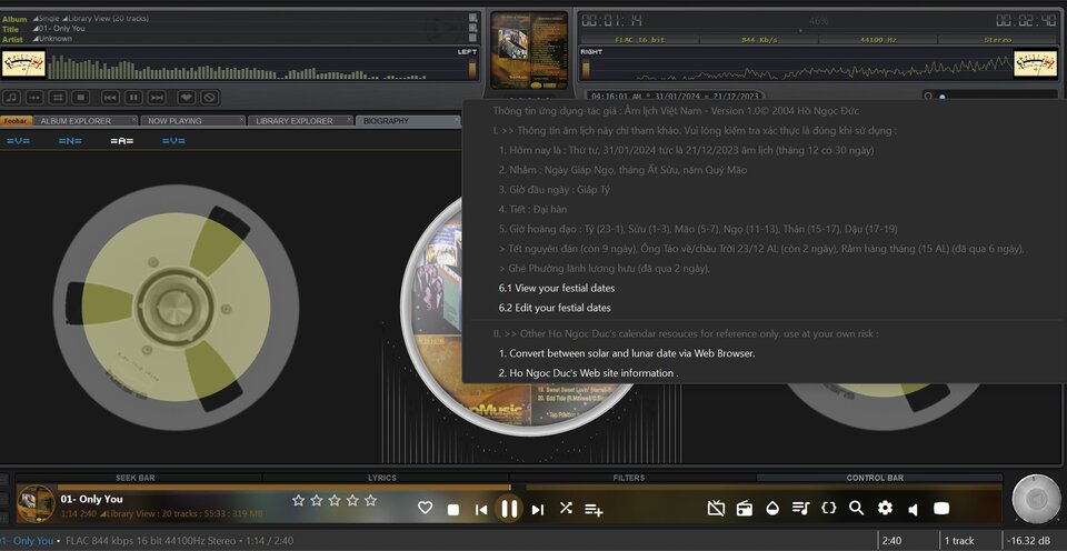

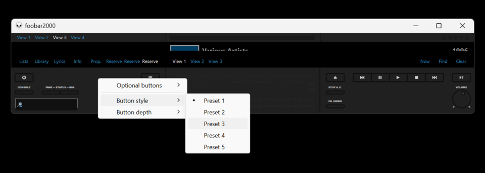

    bữa nay ngày 8/1/2024, 1 ngày đẹp trời nên mình cũng sớm post bài cuối trong loạt chủ đề quan tâm về Fb2k foobar2000: Context Menu - menu hiện ra khi right click trên đối tượng.
    có thể nói, hệ thống context menu là thứ mình thích nhất khi bắt đầu dùng MS Office, từ những ngày đầu thô sơ, đến khi có cái kẹp giấy thình lình nhảy ra rồi lại quay về menu đơn giản. cảm giác Office luôn biết ta cần gì, khi không biết làm chi thì right click dù với đối tượng nào luôn là cú click thần thánh, giúp chúng ta đến gần nhau hơn, mở ra nhiều lựa chọn hợp lý.
    khi cài đặt skin fb2k, ta hay gặp nhiều tình huống cỡ chữ, vị trí hình . . . không như hàng mẫu. hay đôi khi chỉ muốn thay đổi màu sắc buttons thì context menu là hợp lý: right click ngay trên đối tượng và chọn 1 option.
    - các đối tượng xây dựng trên plugin sẽ có context menu riêng (nếu có), được built-in và ta hầu như không can thiệp được.
    - với đối tượng xây dựng từ các trình diễn dịch script (WSH, JScript, Spider Monley Panel) thì có thể chủ động tùy biến context menu, ví dụ: contect menu của dãy button (nằm dưới màn hình) của skin DarkOne theo post trên cho phép chọn 1 vài kiểu button. cách làm đơn giản: gán lệnh hiện menu vào sự kiện right click của trình diễn dịch (thuật ngữ là callback) on_mouse_rbtn_up(x, y) (thực tế có thể code bất cứ hành động nào, như exit fb2k . . . . dù ở đây chỉ nói tới context menu.)
    các trình diễn dịch có rất nhiều callback, bắt đầu với chữ on, với nhiệm vụ chính liên tục nghe ngóng Fb2k gọi tên mình để thực hiện. các nhóm on này xoay quanh các đối tượng/hành vi play track nhạc, danh sách bài hát, động thái các window . . . . và hầu như đáp ứng bất cứ hành động ta tưởng tượng ra khi tương tác với Fb2k qua chuột, bàn phím, touch màn hình.
    mình lấy ví dụ cụ thể từ đoạn script đồng hồ kim của Hunter - https://www.deviantart.com/extremehunter1972: sự kiện on_mouse_rbtn_up sẽ đưa ra 1 context menu với nhiều opton chọn màu cho đồng hồ và 2 mục khá quan trọng: can thiệp biến số và code của script. 2 hành vi này được gọi qua lệnh tương ứng:
    Code:
    window.ShowProperties(); -> mở ra cửa sổ edit biến số
    window.ShowConfigure(); -> mở ra cửa sổ coding
    nếu ta lưu các thông tin: tên, cỡ font chữ; vị trí các button hay hình ảnh . . . vào hệ thống biến số, người dùng sẽ can thiệp và chỉnh cho phù hợp với nhu cầu. các biến số này được CUI/DUI lưu xuống HDD nên sẽ bảo toàn giá trị dù có tắt Fb2k. nếu ta chỉnh sửa giá trị, các biến số mới sẽ có hiệu lực ngay.
    Code:
    function on_mouse_rbtn_up(x, y) {
        var _menu = window.CreatePopupMenu();
        var idx;
        _menu.AppendMenuItem(MF_DISABLED, 0, "CLOCK COLOUR");
        _menu.AppendMenuItem(MF_SEPARATOR, 0, 0);
        _menu.AppendMenuItem(MF_STRING, 1, "Red");
        _menu.AppendMenuItem(MF_STRING, 2, "Green");
        _menu.AppendMenuItem(MF_STRING, 3, "Blue");
        _menu.AppendMenuItem(MF_STRING, 4, "Black");
        _menu.AppendMenuItem(MF_STRING, 5, "Other colour");
        _menu.AppendMenuItem(MF_STRING, 6, "Play list infor");
        _menu.CheckMenuItem(6,window.GetProperty("DC"));
        if (ShiftDown) {
        _menu.AppendMenuItem(MF_STRING, 20, "Properties");
        _menu.AppendMenuItem(MF_STRING, 21, "Configure...");
        _menu.CheckMenuRadioItem(1, 5, window.GetProperty("ColorID", 1));
        idx = _menu.TrackPopupMenu(x, y);
        switch(idx) {
            case 1:
                color = RGB(140, 0, 0); // RED
                window.SetProperty("ColorCo",color)
                window.SetProperty("ColorID", idx);
                on_size()
                window.Repaint();
                break;
            case 2:
                color = RGB(0, 30, 0); // GREEN
                on_size()
                window.Repaint();
                break;
            case 3:
                color = RGB(0, 0, 100); // BLUE
                on_size()
                window.Repaint();
                break;
            case 4:
                color = RGB(0, 0, 0); // BLACK
                on_size()
                window.Repaint();
                break;
            case 5:
                color = utils.ColourPicker(window.ID, RGB(255, 0, 0));
                on_size()
                window.Repaint();
                break;
            case 6:
                window.GetProperty("DC") == false ? window.SetProperty("DC", true) : window.SetProperty("DC", false);
                break;
            case 20:
                break;
            case 21:
                break;
        _menu.Dispose();
        return true;
    điểm cuối cùng:
    Code:
    function on_mouse_rbtn_down(x, y) {
      ShiftDown = utils.IsKeyPressed(0x10) ? true : false;
    nếu có 1 vài mục đặc biệt chỉ hiện ra khi trong context menu khi người dùng nhấn thêm phím Shift, ta sẽ thêm sự kiện khi vừa nhấn chuột phải xuống: xem người dùng có nhấn phím Shif và nhớ trong biến cục bộ ShiftDown. khi nhả chuột phải, ta sẽ xem xét giá trị biến này để hiện/ẩn 1 vài mục. trong ví dụ trên là 2 mục truy cập biến số và cửa sổ coding.
    Fb2k_VNAV_2.0 đã được thêm nhiều context menu để ta chủ động với 1 vài option, hy vọng đáp ứng yêu cầu đa số.
    Chúc các bác nghe nhạc vui, happy DIY và năm mới Giáp Thìn 2024 đầy hứng khởi - hạnh phúc.

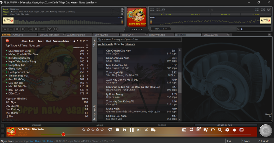

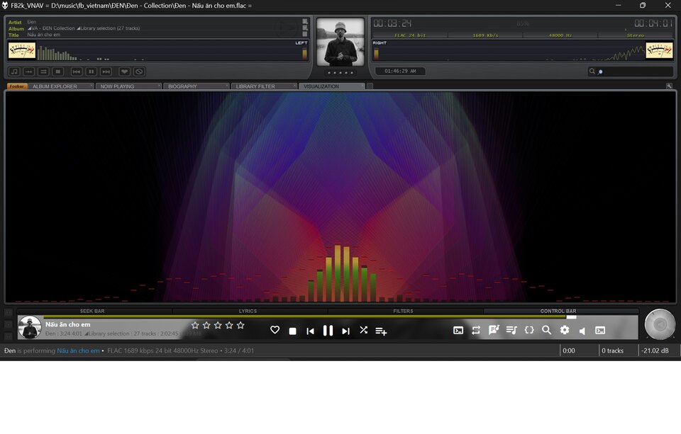

    Thân gửi anh em 4rum vnav,

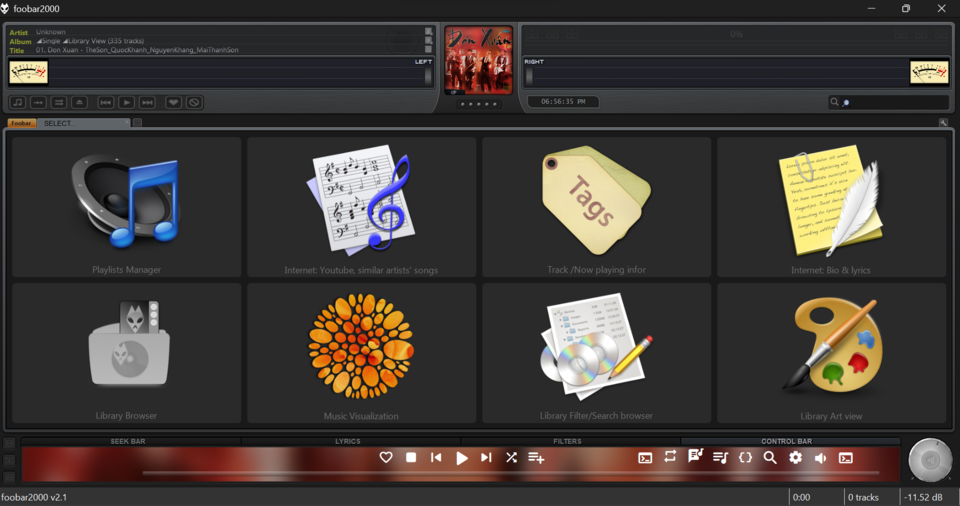

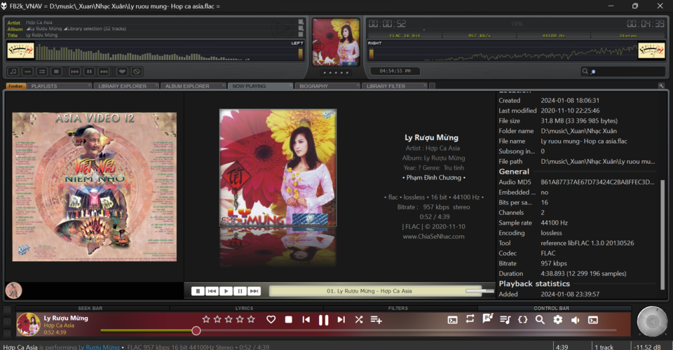

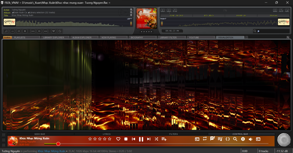

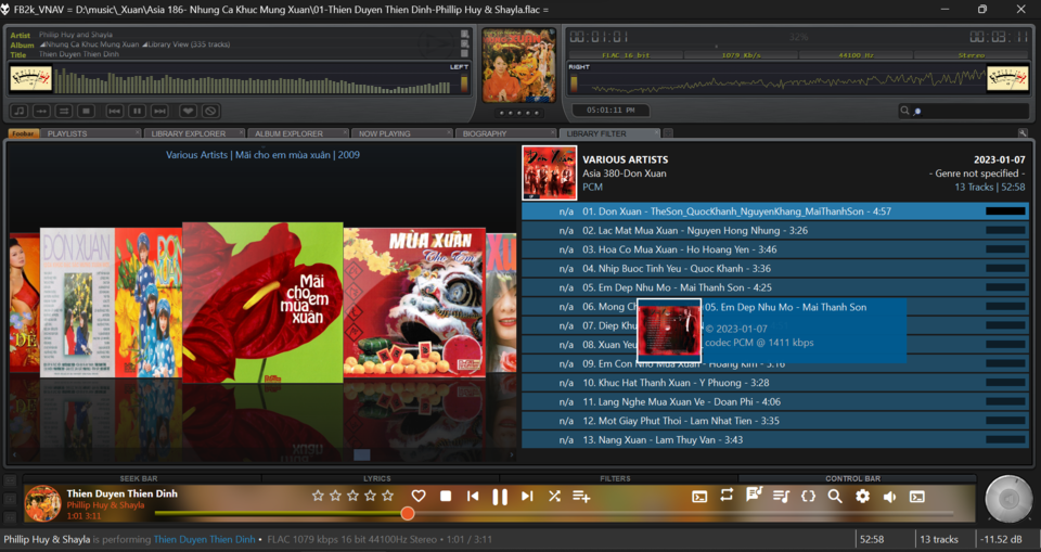

    Bản foobar2000 vnav V2.1 mới nhất đã có tại đây: (245 MB)
    - link Fshare: https://www.fshare.vn/file/TY1XF2P59KVE
    - hay link MediaFire (theo gợi ý của các bác) :
    https://www.mediafire.com/file/cmsv...0_v2.1_32bit__tech_vnav_2.1.0.G1.1.4.rar/file
    Bản này được xây dựng trên ý kiến của nhiều người, nên xem như đẽo cày giữa đường. 1 vài tính năng không biết thêm ra sao vì không hợp quy hoạch, mình để các đoạn script mẫu trong thư mục archive để các bác tham khảo tự DIY. 1 số tính năng khác cũng cố nhồi nhét trên tinh thần tôn trọng skin Tech của Br3tt. Vài điểm nhỏ nhưng quan trọng, cần minh họa đã được nêu ở các bài trên.
    Có điểm gì mới không ? Tất nhiên vẫn hoa lá cành và
    - tùy chỉnh button bar : ngoài button bar nguyên bản của Tech, nay có thêm 1 lựa chọn với size vừa mắt hơn. truy cập qua context menu rồi khởi động lại Fb2k.
    - thêm control bar ở dưới màn hình: control bar này của eurekagliese build theo nguyên mẫu của marc2k3 trong bộ sample theo JSP3 https://hydrogenaud.io/index.php/topic,58574.600.html, bản gần nhất 12/2023, sau khi Air Ken và Marc2k3 test xong thì mình bắt đầu mod lại cho hợp với skin Tech (bản chính được remark để ảnh em tham khảo):
    + linh động hình nền và phụ kiện theo theme màu của hình album.
    + linh hoạt layout các button theo size màn hình.
    + truy cập tắt vào tính năng: duyệt album art full màn hình (double click vào title để đóng màn hình này); nghe internet radio, bật màn hình liên tục khi play youtube, truy cập MilkDrop 3.23 là phiên bản mới nhất hỗ trợ 3.0 với hiệu ứng mượt hơn. . .
    + minh họa context menu.
    - Thêm vài tùy chỉnh loại, cỡ và vị trí các tiêu đề Tab (trên và dưới màn hình).
    - minh họa tab DIY (kiểu DarkOne vào phần Biography)
    - minh họa tape denon kiểu vintage Dmitri trong phần Biography.
    - thêm mục duyệt album art (theo hình) nhưng vẫn giữ nguyên folder structure vì các bác chỉnh lại tag cực quá.
    - vân vân và mây mây. . .
    Bản này được test trên màn hình HD, với các màn hình độ phân giải cao hơn, các bác tham khảo thông tin sau giúp (1 bác đưa, mình không có điều kiện test):
    https://www.quadraphonicquad.com/forums/threads/foobar2000-on-4k-display.29342/.
    Mình nhận được thêm vài set MilkDrop, được giới thiệu là đẹp. Sau khi lọc lựa thì cơ bản còn 3 set đính kèm, khi dùng set nào thì cần chỉ đường dẫn cho MilkDrop tới thư mục tương ứng (trong phần Preferences/Visualisations/Shpeck). Riêng MilkDrop 3.23 truy cập từ control bar như nêu trên.
    Vâng, sau khoảng 2 tháng từ 11/2023, với ý kiến đóng góp - testing từ anh em gần xa, trong và ngoài 4rum vnav, và thật sự là rất rất nhiều đam mê - chúng ta đã có được 1 bản Foobar2000 vnav 2.1 tạm cho là nghe được-nhìn hay, tuy không có cửa so với hàng hãng nhưng cũng rất đáng tự hào.
    1 lần nữa, xin cảm ơn và chúc anh em 4rum VNAV 1 năm mới Giáp Thìn 2024 cận kề thật nhiều hạnh phúc -niềm vui và mãi 1 niềm đam mê âm nhạc.
    Này là cỏ non rất mềm
    Này mùa xuân rất hiền
    Này là hoa rất thơm . . .
    dù là loài hoa mắc cỡ bên đường hôm nao . . .
    lưu ý: Foobar2000 và các plugin, chương trình đình kèm thuộc bản quyền của các nhà phát triển tương ứng. mình đã cẩn thận quét virus và xem xét nguồn nhưng không chịu trách nhiệm với các rủi ro liên quan (nếu có).
    link screen shot: (tiện thể upload vào medifire luôn).
    https://www.mediafire.com/file/69vzhunfclvh4vy/biography.png/file
    https://www.mediafire.com/file/u9jpjfqxj4sqhu9/playlist.png/file
    https://www.mediafire.com/file/0y5z6hoa3hipv2m/biography1.png/file
    https://www.mediafire.com/file/3qaqamv5tgloaw6/youtube.png/file
    https://www.mediafire.com/file/e4d63z6iazeyi71/library+filter.png/file
    https://www.mediafire.com/file/l8iqrir1p2ct3dz/nowplayng.png/file
    https://www.mediafire.com/file/wnyda6wp3b1z1nx/spectrum.png/file

    góc nhỏ to về script foobar2000:
    - ta có thể dùng bất cứ trình diễn dịch script nào với foobar 2000, dùng chung nhiều trình diễn dịch script cũng được. biến cục bộ của panel nào thì chỉ có giá trị lưu hành nội bộ trong panel đó, dù trùng tên với biến panel khác. nói vui thì đặt tên biến cũng là 1 nghệ thuật. các ví dụ đính kèm của DO (darkone skin) đều có những dòng code rất đẹp và tên biến gợi nhớ. đọc hiểu được code của người khác cũng đòi hỏi các bác nhẫn nại - nhất là khi code gốc nhầm lẫn gì đó. mấy dòng code mà cứ có this, that xanh lè là hàng tân thời (thuật ngữ là hướng đối tượng. ai có tham khảo bộ sách phổ cập tin học của Bác Dương Quang Thiện & cộng sự - cố mạnh thường quân được yêu mến - sẽ rất ấn tượng từ khóa này), mình người cũ nên bỏ qua cho lành.
    - wsh mod do T.P.Wang mần trên phiên bản Wsh gốc (hình như khoảng 2006 kèm foobar2000 0.9, tức là ngay sau khi Holger Stenger chuyển lại dự án cho sáng lập Peter Pawlowski [người cũ của NullSoft, winamp]), dev window mượn từ bên ngoài và chỉ hỗ trợ VB hay JavaScript cho gọn. Wang mod lại wsh đến phiên bản 1.5.6 (là phiên bản phổ biến nhất), sau đó Marc2k3 mod tiếp đến 1.6.3 thì chuyển qua làm JScript Panel đến 2.8.8 và hiện đang triển khai JScript Panel 3.
    Spider được TheQwertiest phát triển đến 1.6.1 và dừng từ 1/2022, bạn này hình như là người của Đông Âu và thời điểm này cũng có nhiều sự kiện - mong bạn ấy bình an vô sự.
    dùng trình diễn dịch mới bao giờ cũng có nhiều ưu điểm và hầu như việc chuyển code qua lại (giữa các trình diễn dịch) không gặp vấn đề lớn, nhất là tập lệnh logic.
    - lệnh switch là hàng cố cựu từ đời đục lỗ, cho phép thi hành từng khối lệnh nhưng nếu tránh được thì nên dùng cấu trúc if..else ổn định hơn. tránh dùng switch (true) rồi tả pí lù - sau này debug rối não.
    - các bác unzip các sample trong thư mục plugin thì sẽ thấy nhiều ví dụ minh họa. mình nén để các bác khỏi phân tâm. với spider plugin thì các sample đã được mod khác với nguyên bản.
    - control bar chữ nghĩa tùm lum : do bản gốc có nhiều option hay nên mình giữ lại, nếu không dùng thì các bác xóa cho dễ nhìn.
    - hệ thống biến số property của foobar2000: foobar2000 quản lý biến số theo panel nên xem như cục bộ. nguyên tắc là tất cả biến của trình diễn dịch script đều có thể được foobar2000 chuyển qua cho người dùng cuối edit trực tiếp chỉ với 1 lệnh:
    Code:
    var tên-biến-dev = window.GetProperty("tên-biến-fb2k-quản-lý ", giá-trị-mặc-định);
    Thường thì ta chỉ Get giá trị biến từ ngay đầu script và người dùng có thể tùy chỉnh giá trị qua cửa sổ tương tác property chung (như nêu ở bài trên). đặt tên biến tên-biến-fb2k-quản-lý gợi nhớ sẽ giúp người dùng dễ hình dung (vì đây là tên hiện ra trong cửa sổ edit biến số mặc định của foobar2000). sau khi edit và apply thì áp dụng giá trị ngay.
    do người dùng có thể nhập bất cứ thông tin/giá trị cho biến (như register của Windows) nên đôi lúc bị cự tuyệt xanh lè (lỗi) là bình thường, chỉ cần vô console xem báo lỗi ở dòng nào (dòng số mấy) và nhốt đoạn code đó vô cái hộp cát sandbox :
    Code:
    try { codes gây lỗi phải chi đó} catch (e) {}
    Trình diễn dịch sẽ để kệ nó kêu gào quậy phá trong cái hộp đó để đi làm việc khác.

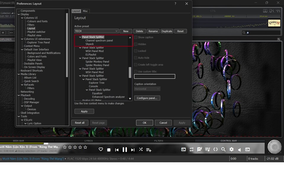

    PSS script: (panel Stack Split, chịu trách nhiệm phân lô bán nền của CUI foobar2000 ).
    theo ý kiến của 1 bác phương xa về sự tin cậy và ổn định của script trong PSS, cụ thể là khi edit script thì thấy hên xui và hay gây lỗi, đóng foobar2000.
    sau khi lụi cụi 1 hồi thì mình thấy nguyên nhân chính là cú pháp REM (//) không có tác dụng, thậm chí khi bỏ khóa $ trước câu lệnh, PSS cũng không tha mà cố đọc rồi crash fb2k.
    với đa số ngôn ngữ lập trình, ta thường dùng '//' hay cặp /**/ trước các dòng chú giải và các đoạn code không dùng, ai ngờ PSS cũng đọc hết, may là tập lệnh ít (có khi nào nó đọc chú giải và hiểu như AI !!?).
    Chắc phải xem lại hết các plugin có hỗ trợ script (như LPlaylist, Wave Seebar, . .).
    cảm ơn các bác.

    Analog Clock:
    bữa trước có bác phương xa nhá cái clock tròn tròn nằm giữa 2 cái tape nhìn rất hay, sau khi google translate qua lại 1 hồi thì "his sugar he goes, my sugar i go", có vẻ bạn ấy muốn lưu hành nội bộ.
    nãy giờ lụi cụi cũng dựng được 1 bản, không phải dạng plugin xịn xò như của bạn kia, nhưng cũng xem được:
    1 - analog clock: có sẵn trong bản dựng foobar2000_vnav_2.1 nên chỉ chỉnh lại script (JSP 2.8.8), thêm options:
    + chọn màu album art làm màu nền (như theo post trên).
    + chọn album art làm hình nền.
    + chọn hình tùy ý bên ngoài làm hình nền. hình để trong thư mục và đặt tên như sau :
    Code:
    script đầy đủ như sau:
    Code:
    // ==PREPROCESSOR==

    2- cái tape quay quay: định gỡ từ cái denon vinatage của Dmitri (như đã post) thì nhớ lại có 1 bản đâu đó dùng reel, băng cối của bác vo7210 và Hunter. Rã skin lấy được đoạn script (WSH Panel Mod 1.5.6 hay 1.6.3) và cái hình tape băng cối, sửa lại mấy dòng script để tiệm màu với skin Tech, canh 2 cái băng cối đặng có chỗ cho cái đồng hồ vô giữa:
    Code:
    // @name "reel-to-reel example (Jan 27, 2013)"
    // @author "eXtremeHunter"reverse
    // WSH Panel Mod 1.5.6  or 1.6.3
    var g_instancetype = window.InstanceType;
    var ww = 0, wh = 0;
    var g_backcolor = 0;
    var disc = gdi.Image(fb.ProfilePath + "skins\\tech\\images\\r2r\\reel.png");
    var angle = 0;
    var rotationInterval = 50;
    var rotationTimer;
    var rotationTimerStarted = false;
    var reverse = false;
    var diskDia=295;
    var discW = 295;
    var discH = discW;
    var disc = disc && disc.resize(discW, discH);
    var discAlpha = 100; // disc transparency 0-255.
    var pad=diskDia;
    var tapeColor = RGB(60,50,40);
    // Used in window.GetColorCUI()
    ColorTypeCUI = {
        text: 0,
        selection_text: 1,
        inactive_selection_text: 2,
        background: 3,
        selection_background: 4,
        inactive_selection_background: 5,
        active_item_frame: 6
    // Used in window.GetColorDUI()
    ColorTypeDUI = {
        text: 0,
        background: 1,
        highlight: 2,
        selection: 3
    if (g_instancetype == 0) { // CUI
            g_backcolor = window.GetColorCUI(ColorTypeCUI.background);
    } else if (g_instancetype == 1) { // DUI
            g_backcolor = window.GetColorDUI(ColorTypeDUI.background);
    } else {
            // None
    function RGB(r, g, b) {
        return (0xff000000 | (r << 16) | (g << 8) | (b));
    // START
    function on_size() {
        ww = window.Width;
        wh = window.Height;
        //1. stand alone
        //if (ww < diskDia*2)
        //{pad = 0; } else {pad= (ww-diskDia*2)/2;}
        //2. along with analog clock panel at center
        pad=ww-2*(ww-4*ww/6-diskDia)/2-diskDia*2;
        discX = (ww-4*ww/6-diskDia)/2; //(ww-diskDia*2-pad)/2;
        discY = (wh-diskDia)/2;
    function on_paint(gr) {
        gr.FillSolidRect(0, 0, ww, wh, g_backcolor);
        var fillStart = discW/4;
        var fillEnd = discW + 10;
        var fill = discW-(fillEnd-fillStart);
        fill = (fill * (fb.PlaybackTime / fb.PlaybackLength));
        if(!isNaN(fill)){
        gr.SetSmoothingMode(2);
        var pos = discW - 10 - fill;
        gr.FillEllipse(discX+pos, discY+pos, discW-pos*2, discH-pos*2, tapeColor);
        var pos =  fillStart - fill;
        gr.FillEllipse(discX + discW + pad + pos, discY+pos, discW-pos*2, discH-pos*2, tapeColor);
        disc && gr.DrawImage(disc, discX, discY, discW, discH, 0, 0, disc.Width, disc.Height, reverse ? -angle : angle, discAlpha);
        disc && gr.DrawImage(disc, discX + discW + pad, discY, discW, discH, 0, 0, disc.Width, disc.Height, reverse ? -angle : angle, discAlpha);
    (function onRotationTimer() {
        if (!fb.IsPlaying || fb.IsPaused) {
            return;
        if (!rotationTimerStarted) {
            rotationTimer = window.SetInterval(function () {
                if (angle >= 360) angle = 0;
                reverse ? angle += 10.1 : angle += 10; // point one for eliminating jumping in reverse mode.
                window.Repaint()
            }, rotationInterval);
            rotationTimerStarted = true;
    function stopRotationTimer() {
        window.ClearInterval(rotationTimer);
    function on_playback_stop(reason) {
        if (reason != 2) {
            stopRotationTimer();
    function on_playback_pause(state) {
        state ? stopRotationTimer() : onRotationTimer();
    function on_playback_new_track() {
        onRotationTimer();
    function on_mouse_rbtn_down(x, y) { ShiftDown = utils.IsKeyPressed(0x10) ? true : false; }
        if (ShiftDown) { window.ShowConfigure(); }
        return true;
    cái hình băng cối thì để trong thư mục như sau:
    Code:
    3- chỉnh lại PSS (panel Biography) của Foobar2000_VNAV_2.1 để trưng 2 món này:
    thêm 1 panel trên nền panel Biography (chính là WSH Panel mod diễn dịch script Reel to Reel của hunter), đặt tên là R2R Panel. chỉnh lại đoạn script của PSS nền như sau (cơ bản theo post trước đã nêu, mình chỉ minh họa đoạn script liên quan ):
    Code:
                  $showpanel_c(R2R Panel,1)
                  $ifgreater($get(ph),$get(pw),
                           $movepanel_c(Clock Panel,$get(pw),$get(py),$get(pw),$get(ph))
                           $movepanel_c(R2R Panel,0,$get(py),%ps_width%,$get(ph))
                           $movepanel_c(Clock Panel,$div($sub(%ps_width%,$get(ph)),2),$get(py),$get(ph),$get(ph))
    ở đây, chúng ta đã cho Clock panel làm nền, sau đó xếp R2R panel lên trên, ngay chính giữa.
    vậy là xong, đơn giản mà hiệu quả.
    Chúc các bác có nhiều khám phá thú vị với Foobar2000.
    tml3nr likes this.

    Analog Clock phần 2:
    Xem như các bác đã dựng được cái clock với 2 cái reel 2 bên. bữa nay chúng ta sẽ thêm vài thứ để dễ nhìn hơn:
    + điều chỉnh kích thước tape reel.
    + điều chỉnh vài thứ khác : màu cuộn băng, độ mỏng vỏ tape (độ trong suốt), tốc độ quay . . .
    + thêm 1 spectrum panel nhảy múa quanh cái clock.

    sao chúng ta không để foobar2000 tự động điều chỉnh kích cỡ tape theo thông tin từ biến hệ thống (như đã nêu ở các post trước) ? thực ra, trình diễn dịch script theo foobar2000 chưa hẳn đã hoàn thiện - nhất là việc quản lý bộ nhớ, chưa nói đến load-balancing phân tải giữa các CPU, tận dụng GPU (fb2k không phải ngoại lệ)- nên (1) độ ổn định thấp và (2) rất chủ động né tránh những sự kiện ngốn nhiều tài nguyên. sau này, 1 số lệnh (như SetInterval) loop được chuyển cho OS quản lý luôn. ép quá thì hắn hỏi muốn tiếp tục chờ hay bỏ ngang (và lăn kềnh ra ngay, Windows cũng bó tay).
    với trường hợp này, WSH chọn compile (biên dịch) 1 lần script và nhớ "cứng" luôn các thông tin kích cỡ tape, muốn thay đổi thì phải compile lại (mở cửa số biên soạn script và save/apply).
    giải pháp: như đã đề cập ở post trước, ta biết foobar2000 quản lý biến số riêng và compile script ngay khi apply biến số mới. sao biết ? vì khi nhập 1 biến số quá hớp, foobar2000 báo lỗi ngay, tức là hắn compile lại script.
    vậy ta sẽ chuyển banh cho foobar2000 điều chỉnh vài thông số liên quan kích cỡ, màu băng và độ tron suốt vỏ băng. . . xong, đơn giản mà hiệu quả.

    2. Thêm 1 spectrum panel nhảy múa quanh cái clock:
    ta sẽ instert thêm 1 Channel Spectrum Panel vào cùng PSS nền cùng với analog clock, đặt tên là SpecA Panel, sau đó sửa đoạn script trong PSS nền như sau:
    Code:
                  $showpanel_c(SpecA Panel,1)
                           $movepanel_c(SpecA Panel,$get(pw),$sub(%ps_height%,$div(%ps_height%,2.2)),$get(pw),$div(%ps_height%,2.2))
                           $movepanel_c(Clock Panel,$get(pw),$get(py),$get(pw),$get(ph)) ,
                           $movepanel_c(SpecA Panel,$div($sub(%ps_width%,$get(ph)),2),$sub(%ps_height%,$div(%ps_height%,2.2)),$get(ph),$div(%ps_height%,2.2))
    ta chọn Channel Spectrum Panel vì plugin này cho set nền trong suốt để không che clock phía dưới và có nhiều hiệu ứng hay - tiêu chí dựng foobar2000_vnav_2.0.
    chúng ta sẽ set 2 spectrum left right sao cho khi nhảy múa, các spectrum như bao quanh clock. các spectrum có dải màu đen qua trắng nên sẽ tạo hiệu ứng thị giác mạnh như nâng clock, tạo hiệu ứng 3D.
    chúc các bác vui.

    Panel Stack Splitter (PSS):
    Sáng nay có vài ý liên quan đến dựng 1 UI/instance bằng những thao tác rất đơn giản, gửi đến các bác: Hầu như chúng ta đều biết shpeck và Channel Spectrum Panel là 2 plugin mang lại hiệu ứng khá bắt mắt khi dựng skin cho foobar2000. nếu kết hợp 2 thứ trong 1 màn hình xem ra sao.
    các bác thắc mắc nhiều về PSS nên sẽ kết hợp với PSS trong ví dụ minh họa này.
    cách làm : dùng bản dựng foobar2000_vnav_2.0 / 2.1 (do có sẵn 3 plugin này)
    - chọn PSS chứa shpeck.
    - insert thêm plugin: Channel Spectrum Panel.
    lưu ý quan trọng: như đã nêu trong post về denon vintage của Dmitri, PSS load các panel theo thứ tự từ dưới lên, do đó panel để trên trong cửa sổ Layout sẽ được load sau nên nằm trên trong màn hình (tương đương khái niệm lớp/layer xếp chồng trong các chương trình đồ họa, trong đó 1 plugin sẽ thuộc 1 layer và hoạt động trong lớp layer này). vì vậy, muốn Channel Spectrum Panel nằm trên Shpeck thì cần sắp xếp sao cho Shpeck nằm dưới trong cửa sổ Layout. (thứ tự showpanel trong script không ảnh hưởng đến thứ tự xếp chồng các panel).
    - đặt tên cho 2 panel: Spheck là SpekV Panel, panel Spectrum là SpecV Panel để dễ tham chiếu khi code.
    - Set property cho 2 panel : Forced Layout -> chọn.
    - Thêm đoạn script sau vào PSS nền:
    Code:
    $showpanel_c(SpecV Panel,1)
    $showpanel_c(SpekV Panel,1)
    $movepanel_c(SpecV Panel,0,$sub(%ps_height%,$div(%ps_height%,3)), %ps_width% ,$div(%ps_height%,3))
    $movepanel_c(SpekV Panel,0,0, %ps_width% , %ps_height%)
    xong.
    chỉ với vài thao tác đơn giản, chúng ta đã có thêm góc nhìn rất thú vị và - sky is the limit. nếu chúng ta chọn được 1 set màu ưng ý từ shpeck và trưng nó làm nền cho 1 playlist sẽ khá bắt mắt.
    P/S. tab DIY có thể dựng từ script nhưng sẽ dụng công hơn PSS nên mình không đề cập. các bác có thể tham khảo cách Br3tt dựng tab ngay trong skin Tech - Br3tt cùng Hunter, TedGo, kgena_ua , sau này có WilB là trong số ít những bậc thầy về coding script cho Foobar2000.
    như vậy, sau loạt bài về dựng foobar2000_VNAV 1.0 và 2.0 giới thiệu về foobar2000 và 1 số plugin, nay cũng xin khép lại loạt bài về DIY foobar2000 ở đây.
    các post này không theo qui tắc nào, vì chỉ lựa lọc theo ý đa số quan tâm, hy vọng gợi mở được chi đó.
    Xin cảm ơn bác chủ nhà @tml3nr đã cho tá túc hổm rày.
    Chúc các bác nghe nhạc vui.
    tml3nr likes this.

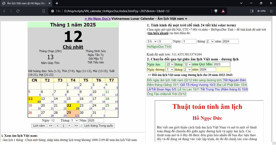

    phần 2: cách tính âm lịch.
    nổ banh nhà lồng chợ xong thì vào việc thôi.
    bước 1: tính âm lịch.
    trước khi vào việc thì mình rất tự tin, vì đây là lĩnh vực xưa như trái đất nên tài liệu tính toán âm lịch sẽ không thiếu.
    sau khi lùng sục trên Internet kiếm giải thuật cụ thể thì thấy quá rối và rõ ràng là thông tin chắp vá rời rạc thì nhiều, độ xác tín không có. hổng lẽ bỏ cuộc, trong khi đã nổ quá hớp với mấy bạn già:
    - âm lịch xưa (trước 1900) thì mỗi kỳ mỗi khác.
    - âm lịch sau này, hiện đại thì có công thức - ít nhất là đến 2200. nhưng không thể chắc được công thức vì vài chỗ phải tự thừa nhận là đúng (ví dụ, công thức theo tài liệu 'Astronomical Algorithms' của Jean Meeus, tái bản năm 1998).
    hồi nhỏ nghe Thầy Cô nói định lý, tiên đề khỏi chứng minh, đúng như mặt trời luôn mọc ở hướng đông. giờ có tuổi nên đầu cứng hơn chăng.
    chuyển hướng qua mì ăn liền - chấp nhận hàng OEM, lấy data người ta tính sẵn rồi nhập vô file text, bắt foobar2000 đọc theo cấu trúc data kiểu như XML hay JSON: session/ key/ value.
    đơn giản mà hiệu quả đúng tiêu chí DIY - do it for yourself.
    trong khi tìm hàng mẫu OEM thì, có vẻ, nguồn thông tin đều xuất phát từ trang này https://www.informatik.uni-leipzig.de/~duc/amlich/ của Anh Hồ Ngọc Đức (https://www.informatik.uni-leipzig.de/~duc/), thông tin học thuật tác giả và webite làm tăng niềm tin.
    quan trọng hơn, tác giả cho sẵn code nguồn dưới nhiều ngôn ngữ - trong đó có javascript là ngôn ngữ tích hợp theo plugin của foobar2000.
    sau khi thử vài mẫu thì đúng với pháp lịch (lịch treo tường ở nhà), nhưng lỡ ngày quan trọng lại sai thì sao !? ngồi đối chiếu từng ngày thì chắc chớt, dù tác giả dùng vài thông tin quan trọng cho cả mấy thế kỷ đã được tính trước, chỉ cần dùng công thức (như của Jean Meeus là tính ra ngày âm lịch, và do đó, lịch can chi).
    lại nhớ âm lịch Việt nam và Trung quốc chỉ chênh cỡ 1 giờ, về nguyên tắc là không thể ông nói gà bà nói vịt - cứ kiểm tra chéo thì cũng tăng độ tin tưởng.
    tìm 1 lúc thì ra tài liệu âm lịch Trung quốc https://github.com/ytliu0/ChineseCalendar của Yuk Tung Liu, có vẻ bạn này cũng làm trong lĩnh vực học thuật https://publish.illinois.edu/ytliu/educational-resources/.
    bản demo âm lịch Trung quốc ở đây https://ytliu0.github.io/ChineseCalendar/. (tiếng Anh và tiếng Trung)
    vậy là an tâm 1 phần về nguồn gốc.
    và xem như có người cầm tay chỉ việc cách tính âm lịch.
    bước 2: tích hợp nhắc việc cho foobar2000.
    mình sẽ dùng mã nguồn javascript của bản âm lịch Việt nam của Anh Hồ Ngọc Đức. các bạn có thể tham khảo mã nguồn javascript, tài liệu và minh họa giải thuật tính âm lịch Việt nam rất cụ thể và chi tiết trên trang chủ của tác giả (nêu trên).
    trong khi review mã nguồn thì thấy tác giả Hồ Ngọc Đức có giải thuật tìm xem 1 ngày âm lịch nào đó có sự kiện gì không (như Lễ Đoan ngọ, Trung thu, Lễ Vu lan . . .) để hiển thị. xem như có bột, mình chỉ cần vài bước để gột thành hồ.
    phần này thì dễ thở hơn nhiều:
    - cho người dùng nhập ngày (âm lịch, dương lich) và sự kiện tương ứng để nhắc. à há ! foobar2000 có nhược điểm là tương tác nhập liệu rất yếu và thiếu, theo cách cho người dùng nhập các kiểu dữ liệu rồi kiểm tra như điền form (vì lẽ đó mà WilB vẫn trung thàng với SMP thay vì chuyển qua JSP/JSP3, do SMP hỗ trợ hiển thị HTML, dù sơ sài - nhưng ít nhất cũng cho users tương tác được vài thông số): dùng notepad để edit thông tin này (file festival.txt, encode UTF8 BOM để hiển thị tiếng Việt có dấu). cấu trúc file và giải thích như sau.
    chúng ta cho người dùng nhập :
    + sự kiện: âm lịch, dương lịch
    + lặp lại : hàng năm, hàng tháng.
    + lặp lại vào ngày cuối tháng: các bạn edit thêm, chỉ cần lấy số ngày cuối mỗi tháng trước khi kiểm tra sự kiện.
    + thời điểm nhắc: nhắc trước (để chuẩn bị), đúng ngày và nhắc lại sau sự kiện (để lựa lời nói lại hay đi làm dù qua ngày - như lãnh lương hưu).

    chủ đề: dùng foobar2000 quản lý sự kiện âm - dương lịch.
    phần 3/3
    : 1 cách tiếp cận toàn diện hơn với âm-dương lịch
    dùng foobar2000 nhắc việc thì được rồi, nhưng nếu chỉ để hiển thị thông tin âm lịch thì hơi phí, liệu chúng ta có thể biết được chính xác ngày giờ các tiết khí (solar term) hay tuần trăng (moon phase), xem âm lịch cả tháng và năm hay đơn giản là âm lịch của 1 ngày dương lịch bất kỳ.
    nếu dùng foobar2000, chúng ta có thể kết hợp album art (làm nền) rồi hiển thị thông tin ngày âm-dương lịch như tờ lịch treo tường.
    có thể vẽ ngày tháng như dạng table cho tháng/năm.
    ở đây, chúng ta sẽ dùng web browser mà hầu như máy tính nào cũng có sẵn, hệ điều hành nào cũng có- để làm các việc trên. với cách tiếp cận này, xem web browser như 1 plugin của foobar2000 và hơn nữa, có thể dùng chương trình âm lịch hầu như trên bất cứ hệ điều hành nào (có web browser hỗ trợ javascript).
    ta sẽ tạm chia phần 3 này thành 2 mục nhỏ.

    phần 3.2. làm gì với file html (foobar2000 ngoại truyện) (phần này không thuộc foobar2000 nên mình đi rất nhanh).
    thực tế, chương trình âm lịch Việt nam và Trung quốc của 2 tác giả nêu trên đều đã hoàn chỉnh (như 1 app) trên web -browser với javascript+html+css. bản thân âm lịch Việt nam còn có cả hàm (giải thuật) tìm sự kiện âm lịch mà ta đã mod cho foobar2000.
    hổng lẽ vẽ chân cho rắn. tùy theo cách nhìn.
    • tích hợp âm lịch Việt nam và Trung quốc trong 1 file html.
    • tổng hợp các tính năng, tùy biến thêm 1 số cho âm lịch Việt nam : highlight giữ nguyên ngày khi navigate qua các tháng/năm. filter âm lịch Trung quốc theo tháng để dễ so sánh với âm lịch Việt nam.
    • layout lại các thành phần cho dễ nhìn.
    • nhắc việc âm - dương lịch : dành cho các bạn DIY. vì phần này cơ bản đã có như nguyên bản của tác giả Hồ Ngọc Đức, script code hầu như tương tự phần tích hợp theo foobar2000. các bạn chỉ cần lưu ý dùng kỹ thuật Ajax lập trình app phía client (không phải load lại trang web) là xử lý được. chương trình đã đễ sẵn 1 khu để hiển thị các thông tin dạng này (id=conversion_result).
    • đoạn script mod theo file html như sau, phần script liên quan âm lịch Trung quốc rối như chiều 30 là do mình giữ nguyên bản, vì nhiều chỗ có chữ Trung nên không hiểu rõ ý tác giả. chỉ lưu ý chương trình có nhiều ngôn ngữ nên sẽ dùng tham số ( ví dụ {e} trong hàm dựng lịch submitYear(e) ). âm lịch Trung quốc dùng data cũng được tác giả tính trước, được cho là dùng được cho giai đoạn từ năm 720 (trước công nguyên) đến tận 2200. theo mình - đây là công trình học thuật rất dày công. các bạn nên tham khảo bản đầy đủ tiếng Anh (đính kèm) hay trên web-site của tác giả.
    • thư viện data và giải thuật tính âm lịch Việt nam, Trung quốc (file javasctipt đã mod: CN_calendar_ytl.js, VN_calendar_hnd_1.0.js) được đính kèm/nhúng theo link trong file html khi web browser load trang web.
    phần âm lịch Trung quốc sẽ hiển thị thời gian cụ thể về tuần trăng, tiết khí (theo giờ Trung quốc, vốn đi sau giờ Việt nam 1 giờ như đã đề cập ở phần 1) nên có sai lệch. nếu tham khảo thì cần điều chỉnh sai số.
    cách dùng:
    • trực tiếp: download file VN_calendar_HoNgocDuc.zip đính kèm, mở file index.html trong thư mục âm lịch Việt nam (VN_calendar_HoNgocDuc).
    • gián tiếp: chép thư mục VN_calendar_HoNgocDuc vào cùng thư mục với file Lunar_calendar_HoNgocDuc_WSH.js, sau đó truy cập qua context menu khi right click vào khu vực giờ-ngày dương-âm lịch của bản dựng foobar2000 VNAV 2.1 (theo đoạn WSH script buton trong phần 2).
    nếu các bạn muốn tham khảo bản đầy đủ (tiếng Anh) âm lịch Trung quốc với rất nhiều thông tin hữu ích thì có thể tải file sau. phiên bản trên web-site của tác giả YukTungLiu có thêm nhiều ngôn ngữ khác.
    https://www.mediafire.com/file/sjnd5s0rrj2prnj/calendar.zip/file
    https://www.fshare.vn/file/KSY94K6UJS7A
    Code:
    <script language="JavaScript" type="text/javascript">
           //showVietCal();
        //document.getElementById("showVNCalendar").innerHTML =printSelectedMonth();
        getSelectedMonth();
        document.SelectMonth.day.value = currentDay;
        document.SelectMonth.month.value = currentMonth;
        document.SelectMonth.year.value = currentYear;
        var today = new Date();
        var min = today.getMinutes();
        var hh = today.getHours();
        var dd = today.getDate();
        var mm = today.getMonth()+1;
        var yy = today.getFullYear();
        var weekday = ["Chủ nhật","Thứ hai","Thứ ba","Thứ  tư","Thứ năm","Thứ sáu","Thứ bảy"];
        var day = weekday[today.getDay()];
        window.document.DateForm.hour.value = hh;
        window.document.DateForm.minute.value = min;
        window.document.DateForm.day.value = dd;
        window.document.DateForm.month.value = mm;
        window.document.DateForm.year.value = yy;
        showData(dd, mm, yy, hh, min);
        showTodayInfo();
        updateValues(new Array(dd, mm, yy), getLunarDate(dd, mm, yy));
        document.getElementById("c_jdate").style.display="none";
        //document.getElementById("conversion_result").innerHTML = "";
        document.getElementById("td_today").innerHTML = "Hôm nay : "+ day+", "+dd +"/" + mm +"/"+ yy  +"<br>URL:"+document.URL+ "<br>URL Parameter :"+ (new URLSearchParams(window.location.search))+"<br>File last modified: "+document.lastModified +"<br>"+document.title;
        //+ "<br>domain :"+document.domain;
           function convertSolarToLunar() {
            var dd, mm, yy, sd, ld;
            dd = document.getElementById("S_DD").value-0;
            mm = document.getElementById("S_MM").value-0;
            yy = document.getElementById("S_YY").value-0;
            ld = getLunarDate(dd, mm, yy);
            sd = jdn2date(ld.jd);
            updateValues(sd, ld);
           function computeYearCanChi() {
            var yy = document.getElementById("L_YY").value-0;
            document.getElementById("L_CC").value = getYearCanChi(yy);
           function convertLunarToSolar() {
            dd = document.getElementById("L_DD").value-0;
            mm = document.getElementById("L_MM").value-0;
            sd = getSolarDate(dd, mm, yy);
            ld = getLunarDate(sd[0], sd[1], sd[2]);
           function updateValues(sd, ld) {
            document.getElementById("S_DD").selectedIndex = sd[0]-1;
            document.getElementById("S_MM").selectedIndex = sd[1]-1;
            document.getElementById("S_YY").value = sd[2];
            document.getElementById("L_DD").selectedIndex = ld.day-1;
            document.getElementById("L_MM").selectedIndex = ld.month-1;
            document.getElementById("L_YY").value = ld.year;
            document.getElementById("L_CC").innerHTML = getYearCanChi(ld.year);
            if (ld.leap == 1) {
                document.getElementById("L_LL").innerHTML = "nhuận";
            } else {
                document.getElementById("L_LL").innerHTML = "";
            document.getElementById("L2SButton").value = 'Đổi ngày âm lịch Việt nam '+ld.day+'/'+ld.month+' trên sang dương lịch';
            document.getElementById("L2SButtonHTML").innerHTML = '>> Đổi âm lịch Việt nam sang dương lịch cho 20 năm '+ld.year+'-'+(ld.year+19) +':';
           function computeSolarBigDates(lday,lmonth,lyear,msg){
            var res = "";
            var dd, mm, yy, sd, ld, i, cls, thu, colHead;
            dd = (lday == 0 || lday == "" ? document.getElementById("L_DD").value-0 : lday);
            mm = (lmonth == 0 || lmonth == "" ? document.getElementById("L_MM").value-0 : lmonth);
            yy = (lyear == 0 || lyear == "" ? document.getElementById("L_YY").value-0 : lyear);
            colHead = (msg == "" ? "Ngày âm lịch" : msg);
            res += '<table  class="table1">';
            res += '<tr style="background-color:lightgray;"><th>TT</th><th>'+ colHead +'</th><th>Ngày dương lịch</th></tr>';
            for (i=0; i<20; i++) {
                sd = getSolarDate(dd, mm, yy+i);
                if (ld.day != dd && dd == 30) {
                    sd = jdn2date(ld.jd-1);
                cls = (i % 2 == 0) ? "even" : "odd";
                thu = (ld.jd+1) % 7;
                res += '<tr class="'+cls+'"><td>'+ (i+1)+'</td><td>'+ ld.day+'/'+ld.month+'/'+(yy+i)+' '+getYearCanChi(ld.year)+'</td>\n';
                res += '<td>'+TUAN[thu] + ' ' + sd[0]+'/'+sd[1]+'/'+sd[2]+'</td></tr>\n';
            res += '</table>';
            document.getElementById("conversion_result").innerHTML = res;
           function showTodayInfo() {
            var sday, smonth, syear, sd, ld;
            getSelectedMonth();
            sday = currentDay;
            smonth = currentMonth;
            syear = currentYear;
            //sd = jdn2date(ld.jd); convert JDN to Geogria calendar
            var sd = new Array(sday, smonth, syear);
            var ld = getLunarDate(sday, smonth, syear);
            //alert("sday, smonth, syear : " +sday+"/"+smonth+"/"+syear);
            //alert("lday, lmonth, lyear : " +ld.day+"/"+ld.month+"/"+ld.year);
            var dayOfWeek = TUAN[(ld.jd + 1) % 7];
            var nhuan = (ld.leap == 1) ? ' nhuận' : '';
            var tenthang = 'Th\u00E1ng '+THANG[ld.month-1]+nhuan + " ("+ getLunarMonthLength(sday,smonth,syear) +"n)" ; //+(length == 30 ? ' (Đ)' : ' (T)');
            var thang = CAN[(ld.year*12+ld.month+3) % 10] + " " + CHI[(ld.month+1)%12];
            var ngay = CAN[(ld.jd + 9) % 10] + " " + CHI[(ld.jd+1)%12];
            var Ycanchi = getYearCanChi(ld.year);
            var Hcanchi = getCanHour0(ld.jd)+' '+CHI[0];
            var tietKhi = TIETKHI[getSunLongitude(ld.jd+1, 7.0)];
            var festival = getDayInfo(ld.day, ld.month);
            var hoangDao = getGioHoangDao(ld.jd);
            document.SelectMonth.day.value = sday;
            document.SelectMonth.year.value = syear;
            document.getElementById("thangduong").innerHTML = 'Tháng '+smonth+' năm '+syear;
            document.getElementById("ngayduong").innerHTML = sday;
            document.getElementById("thuduong").innerHTML = dayOfWeek;
            document.getElementById("ngayam").innerHTML = ld.day;
            document.getElementById("thangam").innerHTML = tenthang;
            document.getElementById("namam").innerHTML = 'Năm '+ Ycanchi;
            document.getElementById("canchithang").innerHTML = 'Tháng '+thang;
            document.getElementById("canchingay").innerHTML = 'Ngày '+ngay;
            document.getElementById("canchigio").innerHTML = 'Giờ '+ Hcanchi;
            document.getElementById("tietkhi").innerHTML = 'Tiết '+ tietKhi;
            document.getElementById("dayinfo").innerHTML = festival;
            document.getElementById("hoangdao").innerHTML = 'Giờ hoàng đạo: '+ hoangDao;
        function showData(dd, mm, yy, hour, minute) {
             var jd = jdAtVST(dd, mm, yy, hour, minute);
             var sl = solarLongitude(jd);
             var res = ''+sl;
             document.getElementById("result").innerHTML = "Kinh độ mặt trời: "+res;
        var geolocation="";
        //if (navigator.geolocation)
        function getLocation() {
              //try { navigator.geolocation.getCurrentPosition(showPosition);
              //} catch { geolocation = "Có lỗi khi Web Browser lấy kinh vĩ độ : "+err; }
        function showPosition(position) {
              geolocation = "Vĩ độ (latitude): " + position.coords.latitude + "<br>Kinh độ (longitude): " + position.coords.longitude;
            document.getElementById("result1").innerHTML = geolocation;
        function navigateMonth(dd,mm, yy,mth) {
            var mm1=mm,yy1=yy;
            if (mth >0) {
                for (var i=0; i< mth ; i++) {
                    if (mm1 < 12) {
                        mm1 = mm1 + 1;
                    } else {
                        mm1 = 1;
                        yy1 = yy1 + 1;
            if (mth < 0) {
                for (var i=0; i< -mth ; i++) {
                    if (mm1 > 1) {
                        mm1 = mm1 - 1;
                    } else {
                        mm1 = 12;
                        yy1 = yy1 - 1;
            var yy2=parseInt(yy1,10);
            var y1=1800, y2=2199;
            var msg="Âm lịch Việt nam: Năm nằm ngoài giới hạn tính!<br>Lưu ý: Được tính và khuyến cáo có giá trị tham khảo từ năm "+y1+" đến năm "+y2+".";
            if (checkSyear(yy2,y1,y2, msg)) {
                window.location = window.location.pathname + '?yy='+yy1+'&mm='+mm1+'&dd='+dd;
        function checkSyear(yrnToChk,frYrn,toYrn,msg){
            //check year input
             //const inpObj = document.getElementById("year");
              //if (!inpObj.checkValidity()) {alert(" Error : "+inpObj.validationMessage);
              //} else // . . .
            var chkYrn=parseInt(yrnToChk,10);
            if ( isNaN(chkYrn) || chkYrn < frYrn || chkYrn > toYrn){
                document.getElementById("err").innerHTML=msg;
                return false;
            } else { return true; }
        function viewMonth(dd,mm, yy) {
            var yy2=parseInt(yy,10);
            if (checkSyear(yy2,y1,y2, msg)) { // just in case
                window.location = window.location.pathname + '?yy='+yy+'&mm='+mm+'&dd='+dd;
        function viewYear(dd,mm,yy) {
            if (checkSyear(yy2,y1,y2, msg)) { // always check
                var loc = 'VN_wholeyear.html'+ '?yy='+yy+'&mm='+mm+'&dd='+dd;
                //var popWindow = window.open(loc, "popWindow", "menubar=yes,scrollbars=yes,resizable=yes");
                openModalWeb(loc);
    function openModalWeb1(href){
        var spcAbve="<br><br><br><br><br><br><br><br><br><br><br><br><br>";
        document.getElementById("conversion_result").innerHTML=spcAbve+"<img src='"+href+"' width='500' height='500'>";
    function openModalWeb(href){
        //var popWindow = window.open(href, "popWindow", "menubar=yes,scrollbars=yes,resizable=yes");
        document.getElementById("conversion_result").innerHTML="<iframe src='"+href+"' width='500' height='600'></iframe>";
    function submitYear(e){  //e=0 Vietnam-English, e=1, e=2
        document.getElementById("err").innerHTML="";
        //let m=parseInt(document.getElementById("month").value,10);
        //let t=parseInt(document.getElementById("year").value,10);
        let t=parseInt(document.SelectMonth.year.value,10);
        if(isNaN(t)||t<-721||t>2200){
            let t=["Âm lịch Trung quốc: Năm nằm ngoài giới hạn tính!<br>Lưu ý: Được tính và khuyến cáo có giá trị tham khảo từ giữa các năm -721 (721 trước công nguyên) và 2200.","",""];
            document.getElementById("err").innerHTML=t[e];
            } else t<-220?ancient_calendar_handler(e,t):(document.getElementById("Spring").style.display="none",document.getElementById("Warring").style.display="none"),calendar(e,t);
    function ancient_calendar_handler(e,t){
        let n,o,a;
        if(t>=-479){
            for(document.getElementById("Warring").style.display="block",document.getElementById("Spring").style.display="none",n=ancient_calendar_menu("Warring"),o=0;o<n.length;o++)if(document.getElementById(n[o].id).classList.contains("active")){a=0==e?n[o].li:n[o].lic,2==e&&(a=n[o].lis),"Xia1"==a&&(a="Xia"),document.getElementById("calshownWarring").innerHTML=a,document.getElementById("guliuliDescription").innerHTML=ancient_calendar_description("Warring",n[o].li,n[o].lic,n[o].lis,e);break}}else for(document.getElementById("Spring").style.display="block",document.getElementById("Warring").style.display="none",n=ancient_calendar_menu("Spring"),o=0;o<n.length;o++)if(document.getElementById(n[o].id).classList.contains("active")){a=0==e?n[o].li:n[o].lic,2==e&&(a=n[o].lis),"Xia2"==a&&(a="Xia"),document.getElementById("calshownSpring").innerHTML=a,document.getElementById("SpringliDescription").innerHTML=ancient_calendar_description("Spring",n[o].li,n[o].lic,n[o].lis,e);break}}function select_calendar(e,t){if(""!=document.getElementById("err").innerHTML)return;let n=e.slice(-6);"Spring"!=n&&(n="Warring");let o,a=ancient_calendar_menu(n),s=a.length;for(let e=0;e<s;e++)if(o=document.getElementById(a[e].id),o.classList.contains("active")){o.classList.remove("active");break}document.getElementById(e).classList.add("active"),submitYear(t);
    function calendar(e,t){
        let n=langConstant(e);
        n.region=split_calendar_handler(e,t);
        let o,a,s,i,h,r=calDataYear(t,n),f="",y=r.cmonthDate.length,l=r.cmonthYear[y-1]-r.cmonthYear[0]+1,c=[],m=[],u=[0,0,0];for(o=0;o<3;o++)u[o]=t>-110?firstMonthNum(t-1+o):r.firstMonthNum;
        for(o=1;o<l;o++){let e=u[r.cmonthYear[0]+o];
        for(a=1;a<y;a++) if(r.cmonthYear[a]==r.cmonthYear[0]+o&&r.cmonthNum[a]==e){
            for(h=r.cmonthDate[a],s=0;s<13;s++)if(h<=r.mday[s]){
                i=s;
                break}
                c.push(i),m.push(h-r.mday[i-1])
        let d=(t+725)%10,g=(t+727)%12;
        d<0&&(d+=10),g<0&&(g+=12);
        let p=[" "," "," "];
        p[0]=n.heaven[d]+" "+n.earth[g]+" ("+n.animal[g]+")";
        let w=(t+726)%10,b=(t+728)%12;w<0&&(w+=10),b<0&&(b+=12),p[1]=n.heaven[w]+" "+n.earth[b]+" ("+n.animal[b]+")";
        let _=(t+727)%10,M=(t+729)%12;_<0&&(_+=10),M<0&&(M+=12),p[2]=n.heaven[_]+" "+n.earth[M]+" ("+n.animal[M]+")";
        let D= t>1582 ? "Gregorian":t>7?"Julian":"(Proleptic) Julian";1582==t&&(D="Gregorian/Julian");
        let T=t.toString();
        t<1&&(T+=0==e?" ("+(1-t)+" BCE)":" (前"+(1-t)+")");
        let N=r.cmonthYear[0];
        if(0==e)
            f+="<h3> Dương lịch "+D+" Year: "+T+"</h3>",f+="<h3>Âm lịch Trung quốc:</h3>",f+=1==l?"<h3>"+p[N]+"</h3> <brc />":2==l?"<h3>"+p[N]+" trước "+n.gMonth[c[0]-1]+" - "+m[0]+", <brc />"+p[N+1]+" từ  "+n.gMonth[c[0]-1]+" - "+m[0]+"</h3> <br />":"<h3>"+p[N]+" trước ngày "+n.gMonth[c[0]-1]+" - "+m[0]+", <brc />"+p[N+1]+" giữa "+n.gMonth[c[0]-1]+" - "+m[0]+" and "+n.gMonth[c[1]-1]+" - "+(m[1]-1)+", <brc />"+p[N+2]+" từ sau "+n.gMonth[c[1]-1]+" - "+m[1]+"</h3> <brc />";
        else {
            let o;
            if(1==e?(
                D="("+(t>1582?"格里曆":t>7?"儒略曆":"逆推儒略曆")+")",1582==t&&(D="(儒略曆/格里曆)"),p[0]+=eraName(t-1,n.region),p[1]+=eraName(t,n.region),p[2]+=eraName(t+1,n.region)):(D="("+(t>1582?"格里历":t>7?"儒略历":"逆推儒略历")+")",1582==t&&(D="(儒略历/格里历)"),p[0]+=eraNameSim(t-1,n.region),p[1]+=eraNameSim(t,n.region),p[2]+=eraNameSim(t+1,n.region)),1==e?(f+="<h3>公曆年"+D+": "+T+"</h3>",f+="<h3>農曆年:</h3>"):(f+="<h3>公历年"+D+": "+T+"</h3>",f+="<h3>农历年:</h3>"),1==l)f+="<h3>"+p[N]+"</h3> <brc />";
            else if(2==l){
                o="<h3>"+c[0]+"月"+m[0]+"日前: "+p[N]+", ",t<1912&&(o+="<brc />"),24==t&&e>0&&(o="<h3>"+c[0]+"月"+m[0]+"日前: 癸 未 (羊)("+(1==e?"漢":"汉")+"更始元年),<brc />");let n=1==e?"日及以後: ":"日及以后: ";o+=c[0]+"月"+m[0]+n+p[N+1]+"</h3><brc />",f+=o
            } else {
                let t=1==e?"日及以後: ":"日及以后: ";
                f+="<h3>"+c[0]+"月"+m[0]+"日前: "+p[N]+",<brc /> "+c[0]+"月"+m[0]+"日至"+c[1]+"月"+(m[1]-1)+"日: "+p[N+1]+",<brc />"+c[1]+"月"+m[1]+t+p[N+2]+"</h3><brc />"}
        0==e?(p[0]=n.heaven[d]+" "+n.earth[g],p[1]=n.heaven[w]+" "+n.earth[b],p[2]=n.heaven[_]+" "+n.earth[M]):(p[0]=n.heaven[d]+n.earth[g]+"年",p[1]=n.heaven[w]+n.earth[b]+"年",p[2]=n.heaven[_]+n.earth[M]+"年");let S=addYearInfo(t,n,r);
        if(""!=S){
            f+=(0==e?'<h3 style="color:brown;line-height:26px;">':'<h3 style="color:brown;letter-spacing:4px;line-height:30px;">')+S+"</h3><br /><br />"
        //for(let o=0;o<12;o++) f+=printMonth_c(o,e,t,p,u,n,r);
        let csm=parseInt(document.SelectMonth.month.value,10)-1;
        f+=printMonth_c(csm,e,t,p,u,n,r);
        document.getElementById("calendar").innerHTML=f;
        document.getElementById("c_jdate").style.display="block";
    </script>
    vậy là chúng ta đã giải quyết xong đề bài nhắc việc bằng foobar2000, tuy có trúc trắc lúc thi triển nhưng cũng qua được.
    mong rằng, loạt bài này sẽ gợi mở cho các bạn 1 cảm hứng tích cực và nguồn vui nho nhỏ giữa bao ưu tư thường nhật.
    (có bác đã tự mod bản denon vintage thêm 1 số nút và thông tin rất hay và đẹp, mình rất vui vì tự thấy công sức hổm rày có ích).
    1 lần nữa, trước thềm xuân 2024 Giáp Thìn, mình xin chúc anh em và gia đình 1 năm thật an yên, thật khỏe mạnh và luôn lạc quan yêu đời.
    chúc diễn đàn Mạng nghe nhìn Việt nam vnav.vn ngày càng phát triển.
    lưu ý:
    1. code javascript, giải thuật thuộc bản quyền của các nhà phát triển tương ứng. người dùng vui lòng kiểm tra lại tính chính xác của thông tin (ngày âm lịch) do chương trình cung cấp trước khi sử dụng.
    2. code javascript tích hợp nhắc việc theo âm dương lịch vào foobar2000 theo nội dung bài viết này chỉ để tham khảo, tác giả và mạng nghe nhìn Việt nam vnav.vn không chịu bất kỳ trách nhiệm với bất kỳ rủi ro liên quan nào (nếu có).
