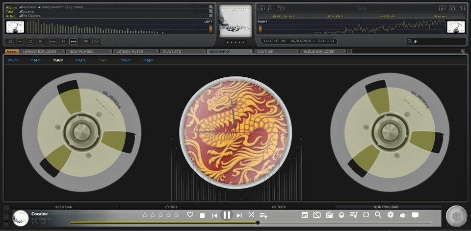

    Thân gửi anh em 4rum vnav,
    Bản foobar2000 vnav V2.2 mới nhất đã có tại đây: (727 MB)
    link fshare: không duy trì do file dung lượng lớn và các bác có vẻ ưu tiên mediafire.
    link MediaFire :
    https://www.mediafire.com/file/nvv4...0_2.2_08Mar24_32bit__tech_vnav_2.2.0.rar/file
    link google: xin cảm ơn nhã ý của bác gần xa, do a/c cá nhân nên mỗi khi upload lại phiền các bác.
    Bữa nay xong rồi Diem nên mình lại lên bài, đem niềm vui đến cho mọi người cũng là niềm vui của chính mình.
    Sau 1 thời gian giữ mình thì đến 1 ngày skin TECH cũng toang, chắc Br3tt sẽ không vui vì xem như skin banh chành luôn rồi dù hồn cốt thì vẫn vương vãi đâu đó.
    Sao vậy ? vì ham vui sắm thêm đồ mà nhà cửa thì chật chội nên đành cơi nới, cụ thể là đám cassette player, turntable và băng cối reel-to-reel của Dmitri/iprad.
    (source: https://foobar2000.ru/forum/viewtopic.php?t=5081&start=580. riêng skin turntables thì được 1 bác giới thiệu qua Jul2323 lưu giữ https://hydrogenaud.io/index.php/topic,124489.0.html . cảm ơn các bác)
    và nữa, bản này vẫn được xây dựng trên ý kiến của nhiều người gần xa trong ngoài 4rum, tích hợp các ví dụ ở loạt bài trước, và nhất là phần vẽ vời được quan tâm từ đầu, nên sẽ có vài điểm cần nói rõ thêm ở các bài tiếp.

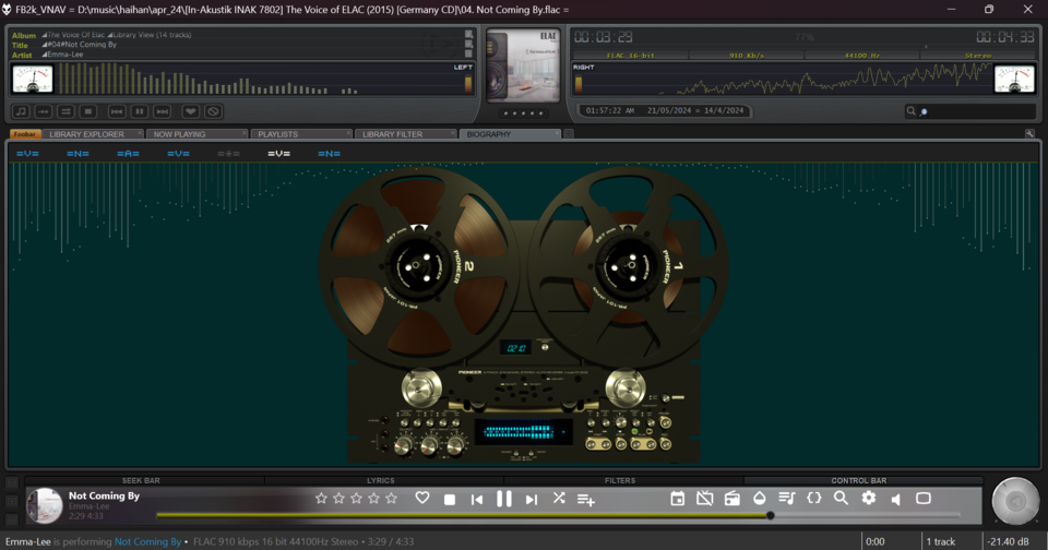

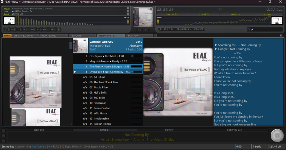

    Có điểm gì mới không ? Tất nhiên vẫn hoa lá cành như tiêu chí dựng và:
    1. về hình thức/tính năng:

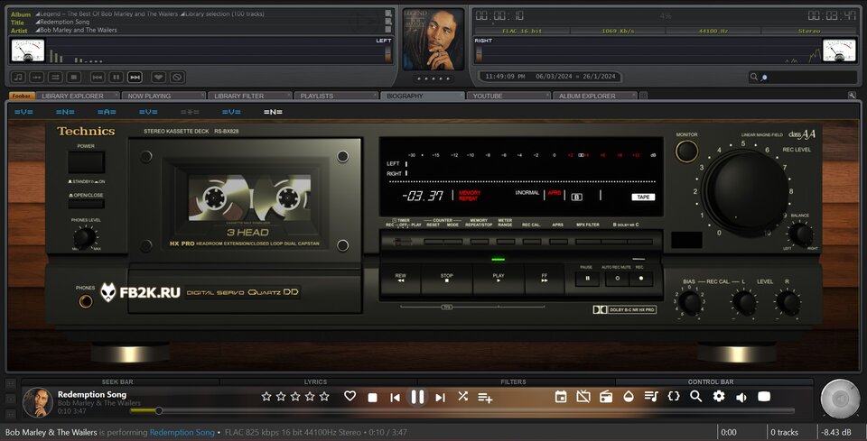

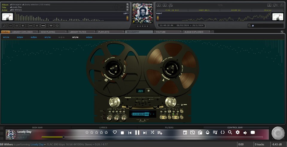

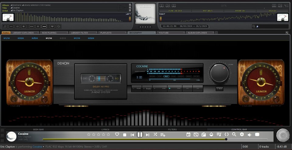

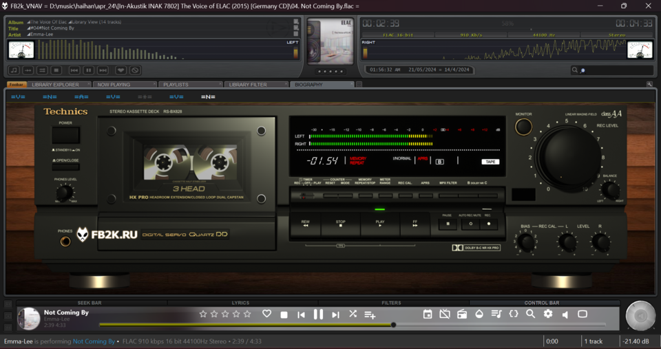

    - như đã nêu, thêm mấy cái skin (skin trong skin) của Dmitri/iprad liên quan đến cassette player, turntables, reel-to-reel.
    - thêm shortcut trên control bar truy cập nhanh reel-to-reel - bản desktop.
    - hiện ngày âm-dương lịch trên skin.
    - nhắc trước, trong và sau sự kiện liên quan âm/ dương lịch.
    - tìm và hiện các image lưu ở các thư mục khác nhau trên HDD hay download từ Internet (last.fm).
    - hiệu ứng đồ họa slide show với hình album/cover (gọi là cover art).
    2. kỹ thuật:
    - cập nhật core lên foobar2000 2.2 beta ngày 8/3/2024.
    - cập nhật JSPanel 3 lên 3.4.16 ngày 10/3/2024.
    - cập nhật cuefixer (khắc phục lỗi với vài ký tự đặc biệt).
    - thêm MilkDrop visualization plugin. bản này được tối ưu cho Windows 11. DirectX 11.
    - thêm set milkdrop CreamOftheCrop (do 1 bác gửi link). rút kinh nghiệm, lần này mình để nguyên vì gu thẩm mỹ mỗi người khác nhau. (sorry các bác gửi các set lần trước vì bị mình lọc lựa từa lưa).
    - mod scripts của Dmitri/iprad cho hợp với skin FB2k-VNAV 2.2
    - tinh chỉnh vài bugs.
    - vân vân và mây mây. . .

    2. lời bái hát/lyrics:
    vì tiêu chí bản dựng foobar2000 , fb2k_vnav_2.2 là tận dụng Internet nên yêu cầu này cũng hết sức hợp lý.
    bản dựng có sẵn 2 plugin lyrics và làm khá tốt, đặc biệt là các nguồn synced lyrics như karaoke và khai thác database đặc thù nên ưu thế hơn cả Google. mình cũng cài thêm 1 plugin lyric (openlyrics) nhưng kết quả khá khiêm tốn để các bác tham khảo thêm.
    với cả 3 lyrics plugin, không phải lúc nào lyrics cũng có, trong khi nghe mấy bài hát nước ngoài mà không hiểu lời thì khá mất thú vị.
    tiếp cận: dùng Google để tìm lời bài hát. cách này có ưu điểm tận dụng khả năng tuyệt vời của cỗ máy tìm kiếm hạng nặng này, nhưng chúng ta phải tự sync bằng 'cơm' và kết quả không phải lúc nào cũng chuẩn. nhưng có cách nào hơn Google !? mình không biết. hy vọng 1 ngày gần đây, Open AI sẽ mở port và hỗ trợ tìm beat nhạc như app trên smartphone, khả năng sync lyrics sẽ cao hơn.
    có gì dùng đó vậy !
    từng đề cập, việc tìm bio ca sỹ/review bài hát, đánh vật với HTML tag để tìm thông tin liên quan - hữu ích như mèo vờn chuột. tìm lyrics từ Google cũng không khác gì.
    điểm thuận lợi:
    • HTML là 1 dạng dữ liệu gần như có cấu trúc, các thông tin cần tìm nằm trong khối <body . . . . >. . .</body>, thông tin cần tìm sẽ thường đi cùng với 1 vài tag nào đó với những tên/ký tự đặc thù, thường là tag 'chung chung' như <span calss=""> hay <div calss="">. định vị được các HTML tag này, chúng ta đã có thông tin cần tìm.
    • Tên bài hát, nếu không nhúng tag thì thường là tên file : xem như tên bài hát lúc nào cũng có, trừ 1 vài trường hợp quá chung chung như track1, track2 . . .
    • Google có thể thông minh 'tự hiểu' và diễn giải đúng từ khóa tìm kiếm nếu tên bài hát không chuẩn, sai chính tả.
    • Google hỗ trợ dịch khi search trực tiếp trên google site (các bác right click trên control bar, chọn Google lyrics search qua context menu).
    • Google hỗ trợ nhiều từ khóa boolean, kiểu tìm kiếm. ví dụ, có thể kết hợp search 1 lúc các từ khóa nếu dùng OR, hay AND và NOT, loại trừ . . . hay tìm tương tự allintext, tìm trong 1 site nào đó . . .
    Tuy nhiên, không dám chắc các tag này có thay tên đổi họ vào ngày mai. vì vậy, trong script, mình cố gắng giải thích rõ cách tìm các tag này và xử lý chúng đơn giản nhất để lấy thông tin. các cao thủ hay dụng RegEx hay thư viện có sẵn (ví dụ. lodash) nhưng khá khó hiểu nên mình chỉ dùng duy nhất cách 'chẻ' các tag ra Array và xử lý tuần tự, dễ coding, dễ sửa, dễ debug.
    mình để nguyên code ở đây để các bác dễ tham khảo. modul này cài đặt trong mục [Library filter].
    Hiện giờ, modul chỉ có hỗ trợ tìm kiếm lyrics từ google (mình gọi là HTML Parser engine), các bác có thể thêm các engine tìm lyrics từ các site khác (có thể có site cần đăng ký, nhưng sẽ sync với bài hát, chuẩn chỉnh hơn). cách load các engine này cũng đã đề cập trong script.
    Google HTML Parser engine hỗ trợ title có nhiều thông tin (tên bài hát + tên ca sỹ), phân cách bởi ký tự đặc biệt '(', hay '{' hay '-' (thông tin các bác đưa thì dấu - dùng khá nhiều).
    vậy thôi,

    giờ chót, cập nhật thêm 2 chi tiết nhỏ cho bác xa thật là xa:
    1. có tiếng nhạc báo khi có sự kiện:
    dùng quyền trợ giúp từ 1 ActiveX của OS Windows (không dùng foobar2000), activeX này sẽ play 1 file nhạc (bác có thể tìm trong thư mục của windows, có sẵn nhiều file -> từ khóa *.wav). đoạn script sau đã được thêm vào modul theo dõi sự kiện và quy đổi ngày âm-dương lịch của fb2k_vnav_2.2; khi khởi động foobar2000 hay khi chuyển ngày, foobar2000 sẽ tự make noise nếu có sự kiện. nếu sau này đổi ý thì bác xóa file wav kia đi. script đã bẫy lỗi nên không crash. bác có thể tự DIY 1 mục trong context menu cho phép tùy chọn bật/tắt âm thanh.
    Code:
    var soundFile = fb.ProfilePath +"skins\\tech\\misc\\APPLAUSE.WAV"; // @ Microsoft
    function makeNoise(soundFile) {
        try {
            WMPlayer = new ActiveXObject("WMPlayer.OCX");
            WMPlayer.URL = soundFile;
            WMPlayer.Controls.Play();
        } catch (e) { fb.trace(e.message); }

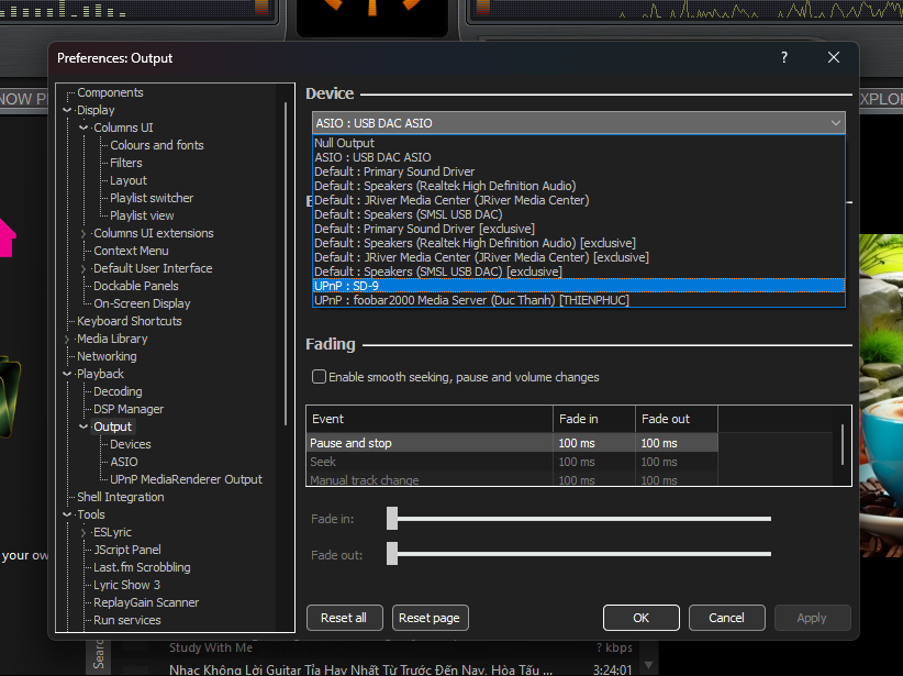

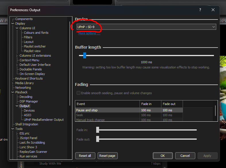

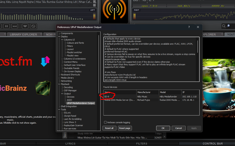

    MÌNH ĐÃ CÀI UPnP MediaRenderer Output.fb2k-component TRONG FB ĐÃ NHẬN DIỆN ĐƯỢC THIẾT BỊ LÀ SD-9 NHƯNG KHI CHỌN SD-9 THÌ NHẠC KO PHÁT VÀ BÁO LỖI NHƯ HÌNH
    viking likes this.
  20. thienphuc74
    thienphuc74 Advanced Member
    4/9/15
    269
    72
    Unrecoverable playback error: Transition not allowed
  21. viking
    viking Advanced Member
    31/7/09
    379
    330
    mình không rành lĩnh vực này bạn.

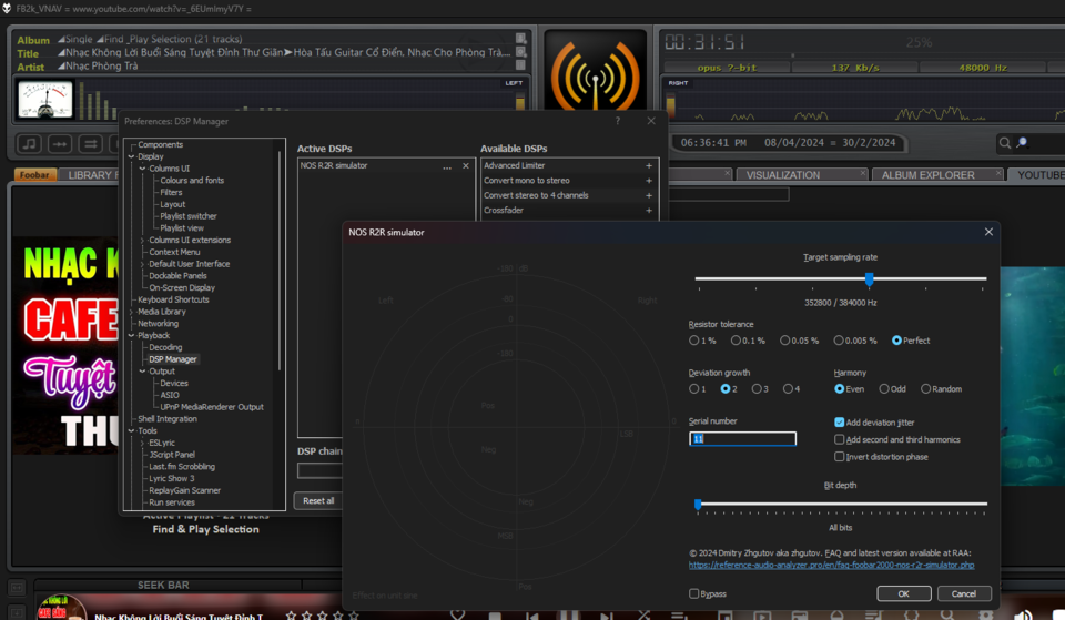

    nhân tiện 1 bác giới thiệu Dmitri mới ra plugin giả lập DAC R2R, các bác tham khảo theo link sau và cân nhắc cẩn trọng khi cài đặt vì ransomware mã hóa đang hot trend.
    cá nhân mình mù tịt VST và config nên không thử.
    https://reference-audio-analyzer.pro/en/faq-foobar2000-nos-r2r-simulator.php#gsc.tab=0

  22. thienphuc74
    4/9/15
    269
    72
    đã thử nghe âm rộng hơn . rất hay Bác ạ. THANKS!

  24. thienphuc74
    4/9/15
    269
    72
    KHI CHẠY plugin giả lập DAC R2R NÓ UP FILE NHẠC LÊN
    viking likes this.

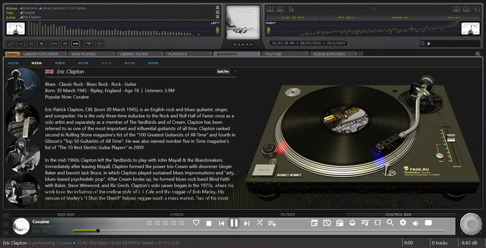

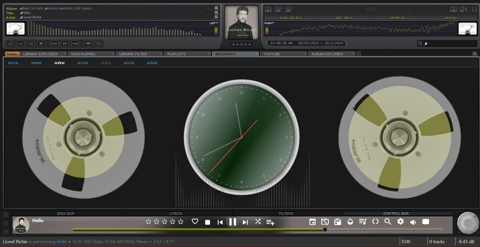

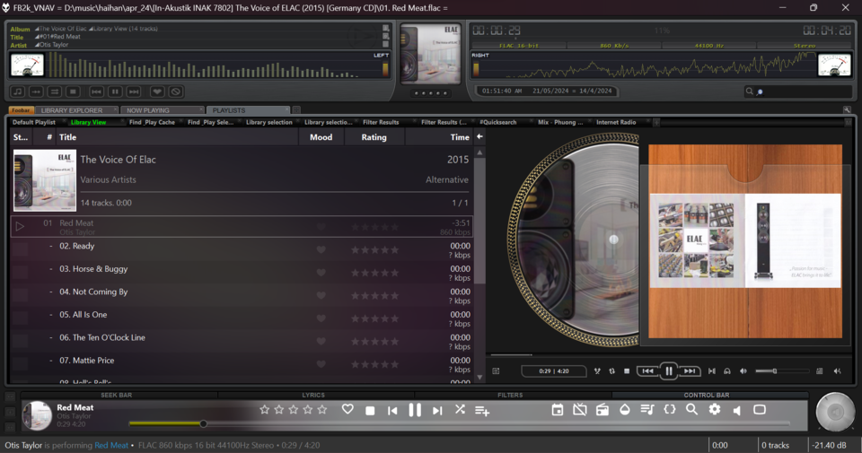

    Bản dựng foobar2000 - vnav V2.2 mới nhất đã có tại đây: ( 858 MB)
    link MediaFire : https://www.mediafire.com/file/lup6...0_2.2_21May24_32bit__tech_vnav_2.2.0.rar/file
    Có điểm gì mới :
    - tự tìm kiếm lời bài hát (lyrics) từ Google. có hỗ trợ nhập tựa bài hát để tìm. không syn với beat.
    - duyệt thư viện full-screen.
    - biến cover art thành CD/LP xoay xoay cho vui mắt + kệ đựng LP (bản quyền các tác giả ban đầu có trong script)
    hỗ trợ tìm kiếm tựa bài hát dựa trên beat (như ứng dụng shazam - giải thuật https://www.ee.columbia.edu/~dpwe/papers/Wang03-shazam.pdf) theo yêu cầu các bác: do shazam chỉ cho free 5 bài hát và hỗ trợ kỹ thuật chậm nên mình bỏ qua. hiện tại chưa tìm được cách tối ưu nên cơ bản anh em vẫn phải mò thủ công: chương trình sẽ hiện các image, hy vọng có back cover chứa tên bài hát để nhập vào phần tìm kiếm lyrics.
    2. kỹ thuật:
    - cập nhật core lên foobar2000 2.2 beta ngày 17/5/2024.
    - cập nhật JSPanel 3 lên 3.5.1 ngày 17/5/2024.
    - cập nhật youtube lên 3.9.1 ngày 6/5/2024
    Bản này được test trên màn hình 1920 x 1080, scale 150%. với các màn hình độ phân giải cao hơn, các bác tham khảo thông tin sau giúp (1 bác đưa, mình không có điều kiện test):
    https://www.quadraphonicquad.com/forums/threads/foobar2000-on-4k-display.29342/.
    Đã test trên máy cấu hình tương đương:
    Windows 11,
    CPU: AMD 7, RAM 12 GB
    Direct X: 12
    - Để hiển thị đúng các biểu tượng trong control bar (phía dưới), thông tin thời gian audio track (phía trên), các bác cân nhắc cài các font trong thư mục 'foobar. . . /skin/tech fonts'
    - Để MilkDrop visualization hoạt động: vui lòng chỏ đường dẫn (trong phần reference) đến đúng set milkdrop (trong thư mục milkdrop_visualization).
    - Sau 1 thời gian, các artist arts (hình ca sỹ) có thể được download quá nhiều làm tăng dung lượng lưu trữ ở các thư mục js_data\artists ; yttm\art_img và file wavecache.db (chứa data các file nhạc của plugin foo_wave_seekbar.dll) => xem xét xóa bớt file nếu đã thay đổi thư viện nhạc (bớt file nhạc khỏi thư viện).
    chúc các bác sức khỏe và luôn yêu đời.
    lưu ý: Foobar2000 và các plugin, chương trình đình kèm thuộc bản quyền của các nhà phát triển tương ứng. mình đã cẩn thận quét virus và xem xét nguồn nhưng mình và mạng nghe nhìn Việt nam (vnan.vn) không chịu trách nhiệm với các rủi ro liên quan (nếu có).
