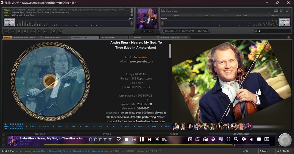

    Thân gửi anh em 4rum vnav,
    Bản dựng foobar2000 - vnav V2.2.1 32bit mới nhất đã có tại đây: ( 899 MB)
    link MediaFire :
    https://www.mediafire.com/file/o1be...0_2.2_23Jul24_32bit__tech_vnav_2.2.1.rar/file
    Có điểm gì mới :
    1. về hình thức/tính năng:
    • tự tìm kiếm lời bài hát (lyrics) từ Google: Dịch sang tiếng Việt (qua google)
    • biến cover art thành CD/LP xoay xoay cho vui mắt: giả lập đồng bộ màu với dàn đèn LED (là plugin Analog VU Meter).
    • thay đổi đồng hồ VU Meter (phía trên cùng) : right click trên khu vực phía trái của mấy buttons để hiện menu ngữ cảnh -> chọn VU Meter.
    • cài đặt lại youtube.
    • tinh chỉnh bớt 1 vài tính năng để skin 'nhẹ' hơn cho CPU và RAM (lite skin). skin cũ vẫn để nguyên và có thể chuyển qua lại giữa 2 skin trong khi foobar2000 vẫn phát nhạc.

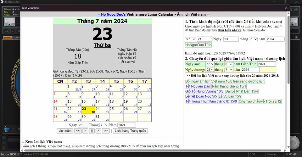

    • cuối cùng : 'trả nợ' 1 plugin hiển thị file html. hẳn các bạn còn nhớ trong post về âm lịch Việt nam, mình đã 'ăn gian' khi dùng web browser để hiển thị âm lịch Việt nam và đánh tráo khái niệm khi xem Web browser cũng là 1 plugin. khoảng đầu tháng 7/2024 đã có 1 plugin foo_vis_text (giờ đổi thành foo_uie_webview, @pqyt https://www.foobar2000.org/components/view/foo_uie_webview) cài đặt Microsoft Edge WebView2 [https://developer.microsoft.com/en-us/microsoft-edge/webview2] với core chrome, (những máy tính không có Web browser Microsoft Edge có thể dowanload bản Microsoft Edge WebView2 về cài). plugin này nhận được hưởng ứng nhiệt liệt từ cộng đồng những ngày đầu, nhưng do tính năng còn hạn chế, và nhất là chưa phân luồng audio qua foobar2000 nên mới chỉ dừng ở dựng giao diện cho vui mắt, trong khi vẫn dùng ké tài nguyên của foobar2000 (do Windows cấp phát). nếu được hỗ trợ thêm nhiều callbacks và xử lý được audio, việc dựng skin sẽ rất dễ dàng.

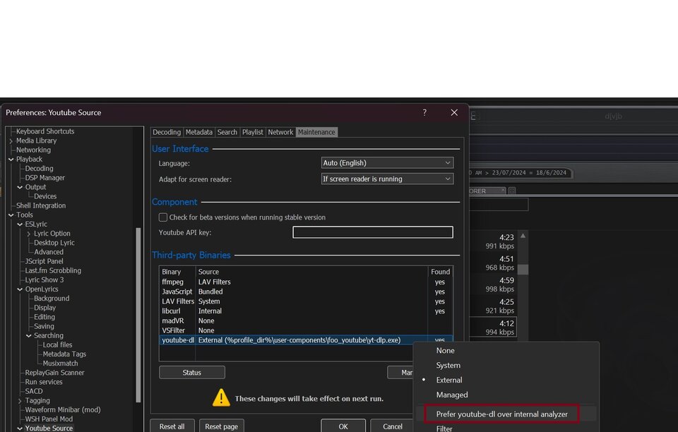

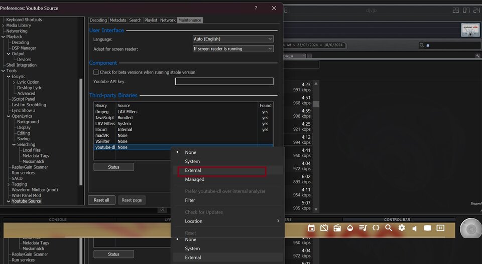

    • bước 2: trong màn hình preference của plugin youtube, chọn tab [maintenance], right click trên mục youtube-dl (là tiền bối của yt-dl), chọn External. sau đó, foobar2000 sẽ mở ra cửa sổ truy cập file để ta chọn file yt-dl.exe. (như hình)
    • bước 3: lập lại bước 2, nhưng chọn mục [prefer youtube-dl over internal analyzer] - ưu tiên cao thủ yt-dl.exe đối phó với chiêu thức mới của YouTuBe.
    • bước 4: khởi động lại foobar2000.

    • Để plugin foo_vis_text hiển thị được file template.html (là file hiển thị âm lịch Việt nam), cần chỉ đường dẫn đến file này trong mục [file\Preferences\Text-visualizer]. file template.html được lưu trong thư mục [foobar2000 . . .]\foo_vis_text.

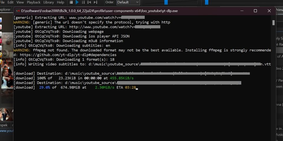

    phần này chỉ nêu cách download video từ youtube.
    trong các post trước, các bạn đã được nêu các bước cài đặt plugin youtube và yt-dl.exe.

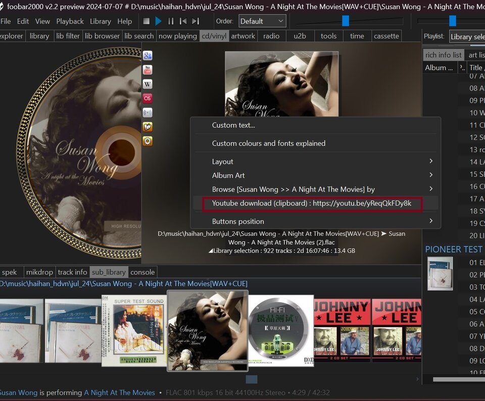

    có 2 cách download:

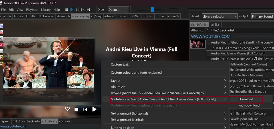

    i- nếu foobar2000 đang trực tiếp phát youtube, right click trong màn hình [now playing] để hiển thị context menu cho phép download video đang phát.
    cách này rất trực quan, 1 nhát ngay và luôn nhưng . . .: chỉ download các video được foobar2000 đang phát, nhưng số video này thường bị hạn chế do đặc tính của plugin youtube (có lẽ API key của plugin được chia sẻ chung).

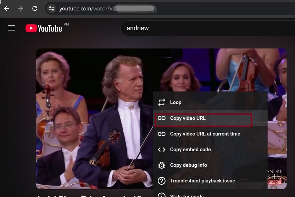

    ii- cung cấp youtube video link (URL) cho foobar2000: chẳng lẽ copy từ youtube rồi paste cho foobar2000 !!! đúng luôn.
    + bước 1: trong màn hình web browser đang truy cập 1 video youtube, right click chọn [copy video URL].
    + bước 2: quay lại màn hình [now playing] của foobar2000, right click. foobar2000 sẽ tự động lấy link vừa copy để ta xem xét quyết định. cách này có khả năng lấy được cả channel list và video gợi ý liên quan, cần kiểm tra quá trình download kẻo mang về cả tấn video.
    [vui lòng xem màn hình đính kèm]

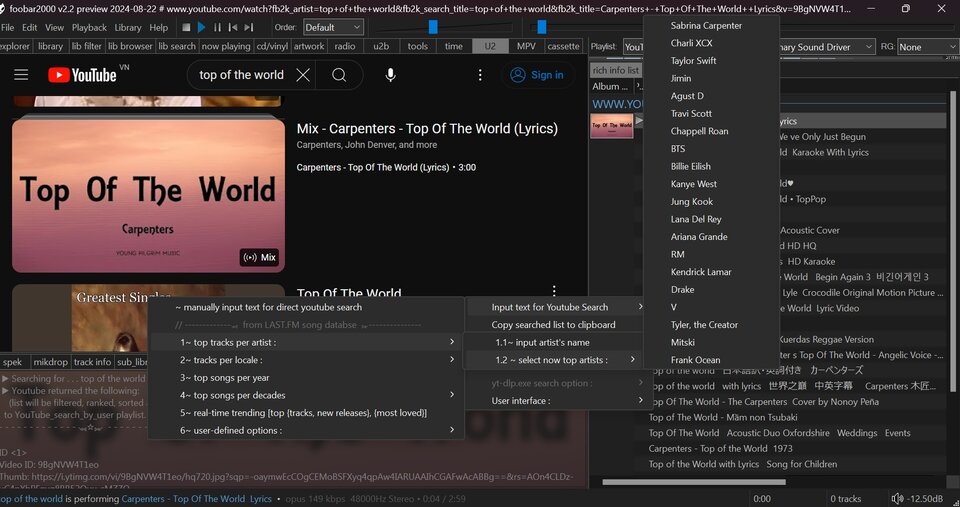

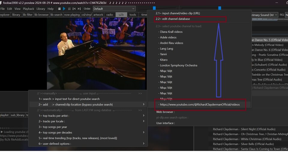

    • tích hợp luôn trang chủ youtube.com vào bản dựng, khi này khỏi mất công mở Web browser để copy URL. tuy nhiên, do trình duyệt 'web browser' tích hợp vẫn chưa điều hướng được audio nên để nhìn và tìm video là chính.
    • tích hợp tìm kiếm video tự động theo trending (top tracks, artists, new release, most loved ) cho foo_youtube.
    • tích hợp xem video vào fb2k.
    2. kỹ thuật:
    • sửa lỗi download video: do youtube thay đổi nên kỳ này phải nhờ cậy thêm ffmpeg (https://www.ffmpeg.org/) (mình dùng version của Gyan Doshi: https://www.gyan.dev/ffmpeg/builds/ , đã đính kèm exe theo file rar. các bác có thể download từ nguồn tin cậy của mình và chép file ffmpeg.exe vào thư mục [fb2k]\profile\skins\external_helper\]). yt-dlp (vui lòng xem post trước để biết thêm chi tiết. yt-dlp là chương trình dòng lệnh cho phép download video từ youtube.com) sẽ kết hợp với ffmpeg để xử lý file sau khi download.
    • cấu hình lại foo_youtube để xem video liên tục (các bác có thể tinh chỉnh thông số này trong mục file/preference/youtube source/video/playback/UI element/ [] Stop video when UI element goes invisible].
    • theo yêu cầu 1 số Bác muốn xem video ca nhạc bằng fb2k nên mình cài thêm foo_mpv 64bit của @sammoth (https://github.com/sammoth/foo_mpv). để foo_mpv này hỗ trợ nhiều định dạng, chúng ta cũng cần cài thêm foo_input_ffmpeg (https://www.foobar2000.org/components/view/foo_input_ffmpeg) để 'phiên dịch'. xem như đi đâu cũng về với ffmpeg.

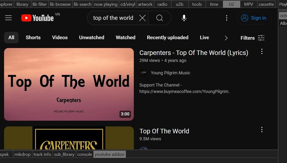

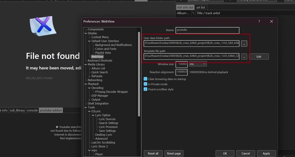

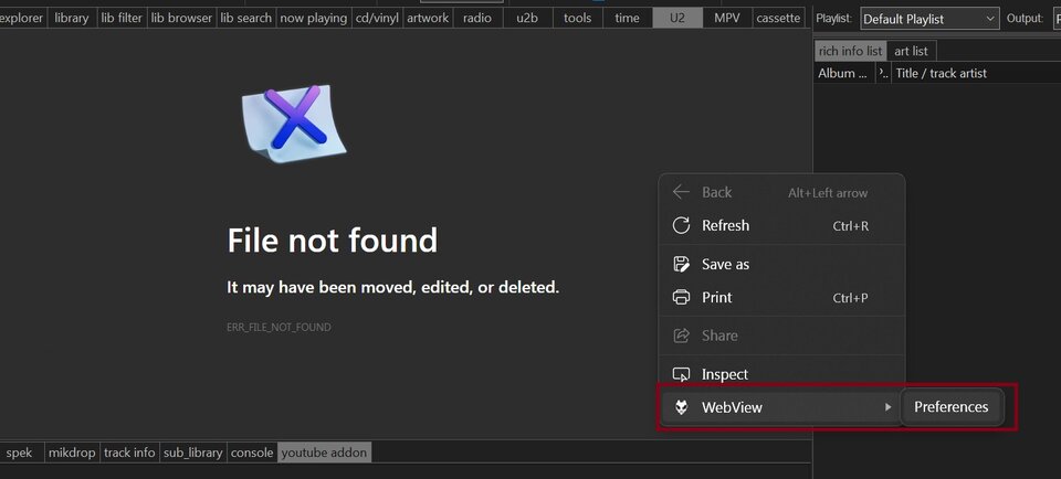

    • cấu hình trình duyệt 'web browser' để truy cập youtube.com từ trong fb2k. các bác theo bước sau để cài đặt, do component này khá khó thuần phục vì hắn bắt cứng đường path đến file cấu hình. mỗi lần thay path là phải cài lại component.

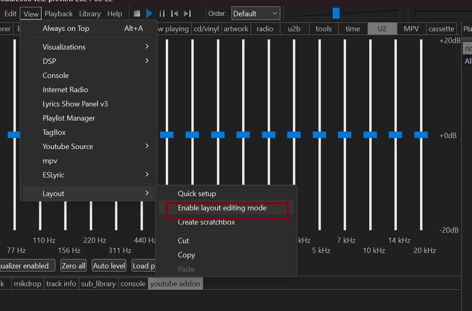

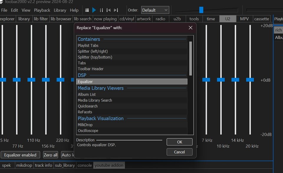

      • install foo_uie_webview (https://www.foobar2000.org/components/view/foo_uie_webview), mình có đính kèm sẵn trong file rar.
      • mình có để sẵn 1 tab [U2], chọn edit layout để cài component này (tên sau khi cài là webview).
      • right click trên màn hình webview, chọn webview\preferences.
      • chọn thư mục data [user data folder path] là {[fb2k]\profile\$recycle.bin\}
      • chọn file cấu hình [template file path] là {[fb2k]\profile\skins\external_helper\web_view\viking_youtube\youtube_symlink.html}
      • apply.
      • lưu ý: trong thư mục {[fb2k]\profile\skins\external_helper\web_view\}, mình có để sẵn 1 số file cấu hình thể hiện 1 số hiệu ứng (VU Meter, title animation, CD art} của các bác @julero và @yeyo bên hydrogenaud (https://hydrogenaud.io/index.php/topic,126042.300.html).
      • {các bác xem hình minh họa thêm}

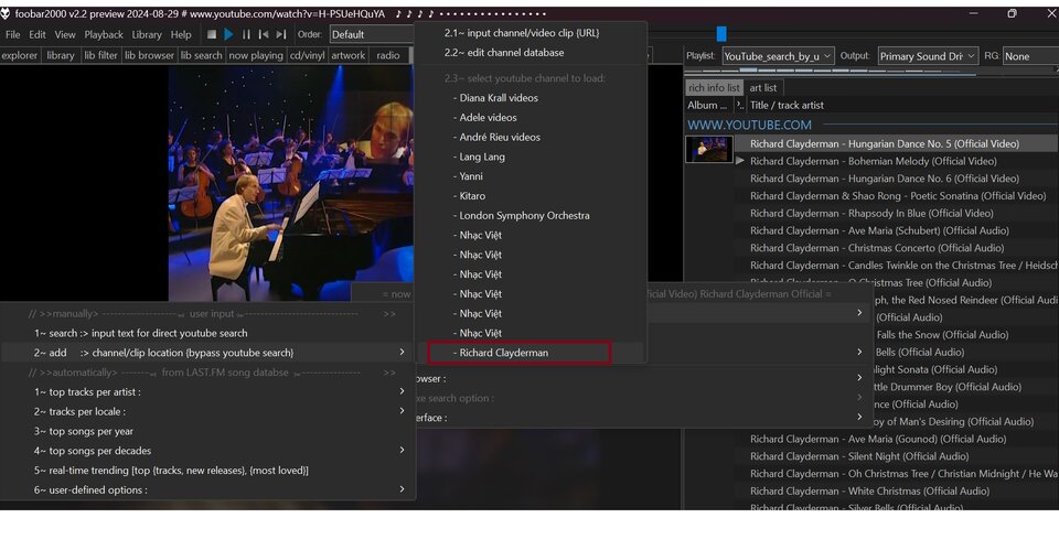

    • foo_youtube_addon script (dựa theo trình thông dịch: JScrip panel 3, @marc2003, https://jscript-panel.github.io/): phần này có vài điểm nên nói qua để các bác dễ sửa code theo ý mình: (chi tiết theo script {deployed} foo_youtube_addon.txt)
      • 1.tìm kiếm video từ youtube.com và dựng playlist: có thể dùng web browser hay yt-dlp để tìm, sau khi có file HTML/JSON thì mình dùng cách cơ bản (như đề cập trong các post trước tìm lyrics) 'chẻ' text file theo 1 số từ khóa mỏ neo để lọc lựa ra data. data, về cơ bản, gồm : id của video, title, description, view count, thumb, channel owner, channel id. các thông tin này sẽ được cấu trúc lại để chuyển cho foo_youtube dựng thành playlist. lưu ý thêm: không phải lúc nào youtube (google) cũng trả lại kết quả như ta muốn.

    • 2. quản lý playlist: có 2 loại tìm kiếm video youtube: (i) user nhập text (song, film, bất cứ thông tin gì) và tìm thẳng từ youtube.com. cách này không khác gì bản thân foo_youtube component nên cứ lọc lựa , xếp thứ tự lại theo tiêu chí của chúng ta, rồi đưa thẳng vô playlist, và (2) bản thân script phải tự lọc lựa để lấy ra 1 video duy nhất (vd. cho từng ca sỹ) để building playlist, sau đó xoay tua qua ca sỹ khác (và cũng chỉ lấy 1 video). với mỗi loại tìm kiếm, chúng ta lại có tiêu chí nhỏ hơn (theo năm, genre, mood, theme, top trending) nên phải có playlist để quản lý. lưu ý thêm là tìm không ra data gì thì phải trả lại playlist cũ cho fb2k (fall back).
    Mã:
    //---------------------- playlist 'object'
        function pl_createPlaylist(playlistName,addTop) {
            /*/ create a playlist.
                basically, we handle only 4 playlists
                - search by text keyed in by user
                - search by artist name (user input or get from real-time top trending artists provided by last.fm)
                - search by real-time trending (top tracks, new relases, most loved tracks) provided by last.fm
                - search by other criteria
             which are:
                plU_user = "YouTube_search_by_user";
                plU_lastfm_TopArtist = "YouTube_search_lastFM_top_tracks_per_Artist";
                plU_lastfm_Trending = "YouTube_search_lastFM_top_trending";
                plU_lastfm_per_Criteria = "YouTube_search_lastFM_top_tracks_per_Criteria";
            if (!addTop) var addTop = false;
            if (addTop)    return plman.FindOrCreatePlaylist(playlistName, false); //<-- add to top position
            //add at bottom
            for (var i = 0; i < plman.PlaylistCount; i++)
            if (plman.GetPlaylistName(i) == playlistName) return i;
            plman.CreatePlaylist(plman.PlaylistCount, playlistName);
            return i;
        function pl_isFooYoutubeAddon_playlists(){
            // checking the active playlist is 1 of 4 foo_toutube_addon playlists
            var pl_nowPlaying = plman.GetPlaylistName(plman.ActivePlaylist);
            if (pl_nowPlaying.indexOf(playlist.prefixName) <0) return false;
            return true;
        function add_favorite_song() {
            //@Wil-B
            var pl_loveIdx = pl_createPlaylist(plU_favorite,false);
            var np = plman.GetPlayingItemLocation();
            if (fb.IsPlaying && np.IsValid) {
                    var pid = np.PlaylistItemIndex;
                    var pn = plman.PlayingPlaylist;
            } else {
                    var pid = plman.GetPlaylistFocusItemIndex(plman.ActivePlaylist);
                    var pn = plman.ActivePlaylist;
            plman.ClearPlaylistSelection(pn);
            plman.SetPlaylistSelectionSingle(pn, pid, true);
            if (pl_loveIdx != pn) {
                plman.InsertPlaylistItems(pl_loveIdx, plman.GetPlaylistItemCount(pl_loveIdx), plman.GetPlaylistSelectedItems(pn), false);
            } else {
                plman.RemovePlaylistSelection(pl_loveIdx, false);
        function pl_backupPlaylist(pl_backupSourceIdx) {
            if (isNaN(pl_backupSourceIdx))  return false;
            var pl_backupDescIdx = pl_createPlaylist(plU_bk, true);
            if (pl_backupDescIdx == pl_backupSourceIdx)  return false;
            // 1. add
            // var pos = plman.GetPlaylistItemCount(pl_backupDescIdx);
            // 2. clear
            plman.ClearPlaylist(pl_backupDescIdx);
            var pos = 0;
            var items = plman.GetPlaylistItems(pl_backupSourceIdx);
            plman.InsertPlaylistItems(pl_backupDescIdx, pos , items);
            plman.ActivePlaylist = pl_backupSourceIdx;
            //utils.MessageBox("backup done ",window.Name,16);
        function pl_resotorePlaylist(pl_restoreDescIdx,add) {
            if (isNaN(pl_restoreDescIdx))  return false;
            if (!add) var add = false;
            var pl_backupSourceIdx = pl_createPlaylist(plU_bk, true);
            if (pl_restoreDescIdx == pl_backupSourceIdx)  return false;
            if (add) {
                // add items
                var pos = plman.GetPlaylistItemCount(pl_restoreDescIdx);
            } else {
                // clear items
                plman.ClearPlaylist(pl_restoreDescIdx);
                var pos = 0;
            plman.InsertPlaylistItems(pl_restoreDescIdx, pos , items);
            plman.ActivePlaylist = pl_restoreDescIdx;
            plman.ClearPlaylist(pl_backupSourceIdx);
            plman.RemovePlaylist(pl_backupSourceIdx);
            //utils.MessageBox("restore done ",window.Name,16);
        function pl_DuplicatePlaylist(srcPl,dscPl,type){
            // duplicate a playlist
            // fb2k will simply createa 1 more playlist with the next index, regardless the name
            // this may lead to multi playlists but the same name.
            if (type ==0 ) { // from index -> name playlist
                if (!_tagged(dscPl) || isNaN(srcPl))  return false;
                var dscPl_id = plman.FindPlaylist(dscPl); //name -> index
                if (dscPl_id >= 0) {
                    plman.RemovePlaylist(dscPl_id);
                var srcPl_name = plman.GetPlaylistName(srcPl);
                if (!_tagged(srcPl_name)) return false;
                //plman.ClearPlaylist(dscPl_id); //index
                plman.DuplicatePlaylist(srcPl,dscPl); //index -> name
                //utils.MessageBox("duplicate " +srcPl_name +  " > " + dscPl,"Playlist duplicated", 16);
            if (type == 1 ) { // from name -> idx playlist
                if (!_tagged(srcPl) || isNaN(dscPl))  return false;
                var srcPl_id = plman.FindPlaylist(srcPl); //name -> index
                if (srcPl_id < 0) return false;
                var dscPl_name = plman.GetPlaylistName(dscPl); //index -> name
                if (_tagged(dscPl_name)) {
                    plman.RemovePlaylist(dscPl);
                //plman.ClearPlaylist(bkPl_listName_id);
                plman.DuplicatePlaylist(srcPl_id,dscPl_name); //index -> name
                //utils.MessageBox("restore  " +srcPl +  " > " + dscPl_name ,"Playlist duplicated", 16);
            if (type == 3 ) { // from idx -> idx playlist
            if (type == 4 ) { // from name -> name playlist
            return true;
        function pl_plugnPlay(pl_index) {
                //plman.GetPlaylistItemCount(playlistIndex)
                //plman.ActivePlaylist    : number. (read, write )Could be -1 if reading value and no playlist is active.
                //plman.PlayingPlaylist:    number.    (read)    Could be -1 if not playing or playing item doesn't belong to any playlist.
                var nowPlayingTrack = plman.GetPlayingItemLocation();
                var trackId = 0;
                // playlist pl_index is playing ?
                // @Marc2003: It can also be false if the playing track has since been removed from the playlist it was on when playback was started.
                // => we re-use the same playlist, but keep refreshing by new track/item(s)  --> play again.
                if (plman.PlayingPlaylist == pl_index && nowPlayingTrack.IsValid) return; //trackId = nowPlayingTrack.PlaylistItemIndex;
                else trackId = plman.GetPlaylistItemCount(pl_index)-1;
                // can let fb2k scroll to selected item ?  makesure > playlistitem(s) > visible ?
                if (trackId < 0) return; // playlist not yet built or empty.
                if (!nowPlayingTrack.IsValid) trackId = 0; // set the track to be played if 'brand-new' playlist was built/no now playing aactivity
                plman.SetPlaylistFocusItem(pl_index, trackId); //focus the playlist
                plman.ClearPlaylistSelection(pl_index); //clear playlist selection
                plman.SetPlaylistSelectionSingle(pl_index, trackId, true); //highlight the track, that  will be played
                plman.ExecutePlaylistDefaultAction(pl_index, trackId); // play
    • 3. rồi rồi, làm sao dùng: right lick trên màn hình (tab [youtube addon]), chọn lệnh qua menu ngữ cảnh (context menu). giao diện chỉ hiển thị 1 vài thông tin, không tương tác chi được. (1) chúng ta nhập thẳng text để search trực tiếp video clips trên youtube.com, hay (2) 'nhờ' last.fm (1 web site/dịch vụ chuyên thống kê vài thông tin về lĩnh vực âm nhạc) lấy giúp danh sách: real time trending theo ca sỹ, top tracks, new releases, most loved tracks; thống kê bài hát theo năm, chủ đề, loại nhạc . . . rồi đưa list này cho youtube.com để tìm video clips tương ứng. các bác có thể sửa code để tham khảo thêm list nhạc từ dịch vụ khác(musicbrain - https://musicbrainz.org/, official charts https://www.officialcharts.com/, hay tự đăng ký 1 user với last.fm). Ngoài ra, việc đăng ký 1 youtube api key với youtube.com để có thêm ưu thế về tốc độ, mức tin cậy khi tìm video clips cũng rất đáng cân nhắc (tham khảo: https://fy.3dyd.com/help/limitations/) _ key này có thể dùng với foo_youtube component hay dùng với script này (phải sửa lại script code, nhưng đơn giản hơn cách search thằng từ Web như hiện tại).
    • cuối cùng: script đang dùng 1 số key (last.fm, web youtube search) của 2 bác @marc2003,https://jscript-panel.github.io/gallery/lastfm-info/ và @wil-B , https://github.com/Wil-B/Find-and-Play/ cho việc minh họa là chính vì mục đích cộng đồng. rất cảm ơn @marc2003 và @wil-B.
    vậy thôi,​

    Chào anh em 4rum,
    xin trả lời nhanh:
    hỏi : có sẵn link clip hay link cả channel thì làm sao sử dụng.
    đáp: có sẵn link thì chuyển thẳng cho fb2k. chỉ khi cần tìm clip thì mới dùng tới phần [youtube addon] nêu trong post trên.
    có 2 cách thêm/add link (clip/channel):
    1. cách 1: qua menu file/add location. cách này fb2k trực tiếp xử lý nên khá nhanh.
    2. cách 2: qua menu file/Youtube Source/Load channel or playlists (xem như chúng ta đã cài foo_youtube component này): cách này phải dùng đến component nên hơi chậm, nhưng foo_youtube sẽ 'nhớ' các link nhập vào để lần sau ta sử dụng lại cho nhanh (nếu channel name là các ký tự vô nghĩa thì cũng không có tác dụng với chúng ta). với cách 2, chúng ta có thể nhập nhiều {link clip} hay {tiltle song} 1 lần cho foo_youtube.
    hiện tại, mình chưa có ý định cho {foo_youtube_addon script} quản lý list channel, nhưng cũng hơi ngạc nhiên là các Bác gần xa có vẻ thiên về việc truy cập 1 số channel yêu thích nào đó.
    tạm thời, các Bác dùng foo_youtube quản lý giúp vì 'có vẻ' channel name đều là những tên gợi nhớ (dù nằm lẫn lộn trong URL).
    lưu ý: fb2k 'có vẻ' sẽ thêm clip vào playlist với tên tương ứng với tên channel và 'loại clip (video, playlist. . .). lần tới, thay vì load kênh như nêu trên, chúng ta load playlist tương ứng sẽ nhanh hơn. chỉ lâu lâu mới load lại kênh để cập nhật lại list clips.
    vậy thôi,
    Chúc các Bác nghe nhạc vui.

    • quản lý youtube channel:
      • script: {deployed} foo_youtube_addon.txt
      • nội dung sửa:
      • 1- lấy danh sách youtube channel từ file:
        Mã:
        //youtube channels
                var text = utils.ReadTextFile(playlist.channels);
                youtubeChannels=[];
                if (text) {
                    youtubeChannels.push([baseMenuIdx,baseMenuIdx,baseMenuIdx]);
                    var lines = text.split(/\r?\n/);
                    var fields = [];
                    for (var i = 0; i < lines.length-1; i++) {
                        if (lines[i].indexOf('[channel_youtube]') >=0 ) break;
                    } i++;
                    for (; i < lines.length-1; i++) {
                        if (_tagged(lines[i])) {
                            fields = lines[i].split('=');
                            if (_tagged(fields[1])) youtubeChannels.push([++baseMenuIdx,fields[0],fields[1] ]);
                    if (youtubeChannels.length)
                        youtubeChannels.push([++baseMenuIdx,'edit_channel_database','edit channel database']);
    • 2. quản lý youtube channel (thêm, sửa xóa)
      Mã:
      case idx == 407: // youtube channel adding
                          // input channel location
                          var defaultVal = "https://www.youtube.com/@ . . . . /videos";
                          var nl = "\n" ; //"\" + chr(10) + \"";
                          var title =">> Youtube channel management ["+ window.Name+"]";
                          var msg = "{Youtube channel} URL will be reconciled to a full fb2k playlist with a given {channel name}, returned by youtube."
                              msg = msg +nl+nl+"Enter {youtube channel} URL and : {DOUBLE CLICK on the playlist-channel name} or {have this played}:";
                          try {
                                  // switch playlist
                                  playlist.backupIdx = plman.ActivePlaylist;
                                  pl_backupPlaylist(playlist.backupIdx);
                                  plman.ClearPlaylist(plman.ActivePlaylist);
                                  plU_switchTo = plU_user;
                                  plman.ActivePlaylist = pl_createPlaylist(plU_user);
                                  //var string = input_box(msg,defaultVal , title);
                                  //if (string) . . .
                                  var string = utils.InputBox(msg, title, defaultVal, true);
                                  string = string.trim();
                                  // OK was pressed.
                                  update_status(" ▶ Loading youtube channel . . . \n"+ string +'\n(by fb2k fileAddLocation)');
                                  plman.AddLocations(plman.ActivePlaylist, [string]);
                                  // add to file
                                  if ( (string.indexOf('v=') < 0 || string.indexOf('youtu.be') < 0  ) && string.indexOf('@') >=0 )
                                      utils.WriteINI(playlist.channels,'channel_youtube',string,string);
                          } catch (e) {
                                      MessageBox(e.message,"Error 400: Input Youtube searching");
                                      try { //fall back
                                          plman.UndoBackup(playlist.backupIdx);
                                          plman.ActivePlaylist = playlist.backupIdx;
                                          pl_resotorePlaylist(playlist.backupIdx,false);
                                      } catch (e) { console.log("JSP3_Youtube error : Can not fall back :",e);}
                          if (check_youtube_component) {
                              // if channel: this will create a plylist named after this channel id {name/owner}.
                              //fb.CheckComponent('foo_youtube')
                              fb.RunMainMenuCommand("file/youtube source/load channel or playlist...");
                          } else {
                              // if channel: this simply add channel location
                              fb.RunMainMenuCommand("file/add location...");
                          break;
                      //youtube channel management [407000 . . . args]
                      case (idx > parseInt(youtubeChannels[0][0]) && idx < parseInt(youtubeChannels[0][0]+youtubeChannels.length)):
                          if ((idx + 1) == parseInt(youtubeChannels[0][0]+youtubeChannels.length)) {
                              WshShellRunCMD(playlist.channels,0, false);
                              //utils.Run("notepad.exe",playlist.channels);
                              //break;
                          } else {
                              // get channel and . . . load
                              var myoutubeChannels = youtubeChannels[idx-parseInt(youtubeChannels[0][0])][1];
                                  myoutubeChannels = myoutubeChannels.trim();
                              var _myoutubeChannels =  youtubeChannels[idx-parseInt(youtubeChannels[0][0])][0] +" \n"
                                                      + myoutubeChannels +" \n"
                                                      + youtubeChannels[idx-parseInt(youtubeChannels[0][0])][2];
                              if (_tagged(myoutubeChannels) ) {
                                  // switch playlist
                                  plU_switchTo = plU_lastfm_per_Criteria;
                                  update_status(" ▶ Loading youtube channel . . . \n"+ _myoutubeChannels +'\n(by fb2k fileAddLocation)');
                                  plman.AddLocations(plman.ActivePlaylist, [myoutubeChannels]);
    nói thêm 1 chút về quản lý youtube channel:
    • thêm: user nhập youtube channel (kiểu https://www.youtube.com/@{youtubeChannel}/videos), fb2k sẽ lưu luôn vào file text, dưới dạng INI (section, key = value). với cách này, (1) fb2k sẽ làm hộ luôn việc tự tìm đến key và update data (nếu user nhập lại channel), và (2) chúng ta không cần quản lý cả file (nếu dùng cấu trúc như JSON) nên đỡ mất công.
    • xóa, sửa channel: sau khi ghi nhận channel vào file, fb2k sẽ hiển thị channel trên menu nên rất không thẩm mỹ, chúng ta sẽ mở file text (vd.bằng notepad) và sửa lại channel name.
    dòng này: https://www.youtube.com/@{youtubeChannel}/videos= https://www.youtube.com/@{youtubeChannel}/videos
    sửa thành: https://www.youtube.com/@{youtubeChannel}/videos = {tên gợi nhớ}
    việc quản lý data kiểu này, dù thủ công mỹ nghệ, nhưng hiệu quả và đỡ mất sức. ngoài ra, chúng ta sẽ không còn quan tâm đến playlist-channel name là gì nữa (nếu để fb2k quản lý thì sẽ rối mù).​
    cuối cùng: bản dựng này có kèm 1 script quản lý playlist của @etip (https://hydrogenaud.io/index.php/topic,123820.350.html): các Bác có thể tạo 'folder' và đưa các playlist vào từng folder cho gọn và đẹp.
    vậy thôi,​
