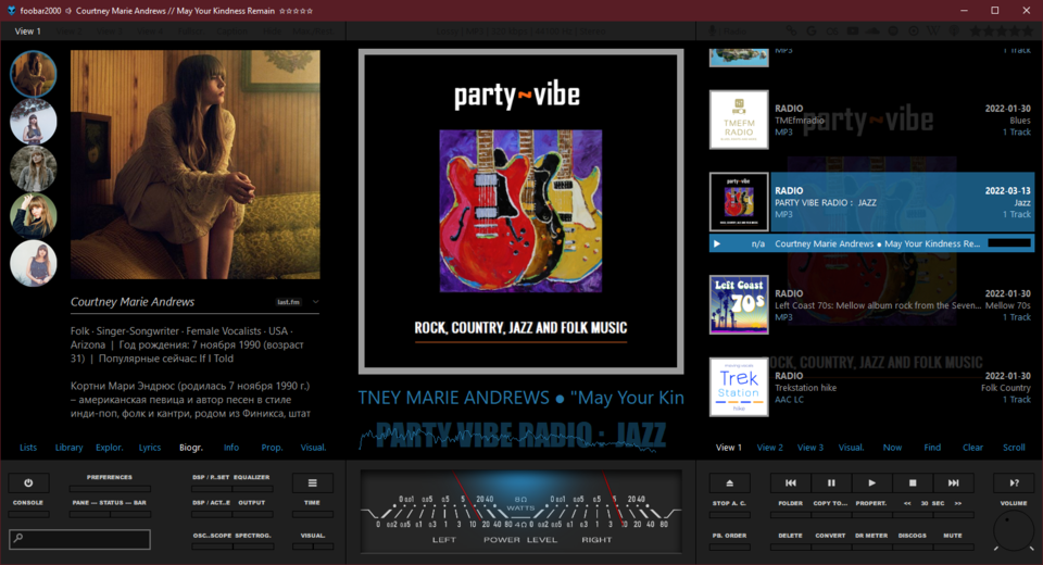

foobar2000 0.8.3 custom by Draikin
Discussion in 'Nguồn phát từ máy tính' started by tml3nr, 3/8/17.

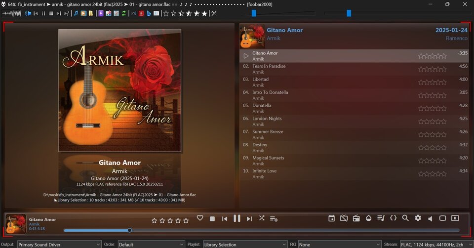

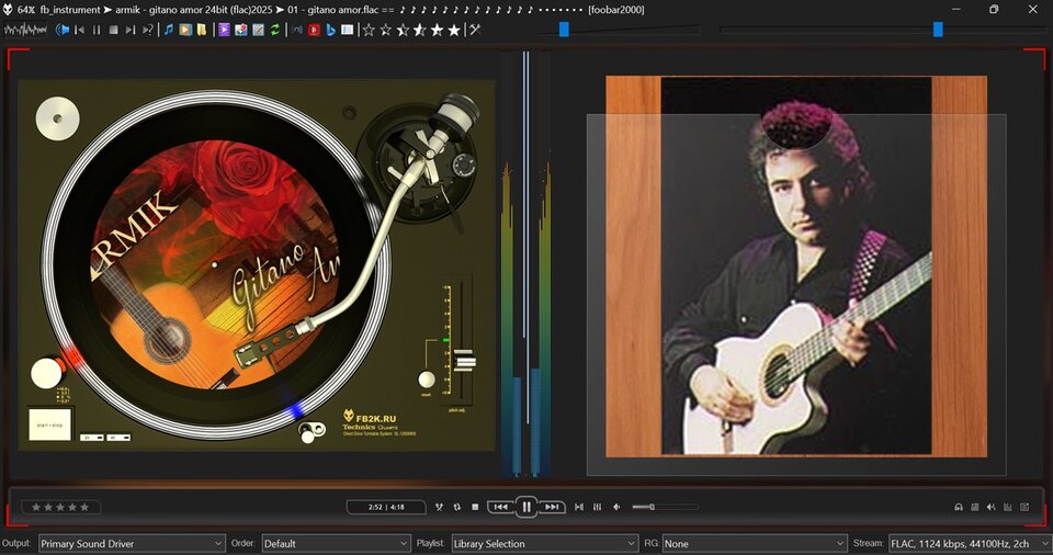

    Thân gửi anh em 4rum vnav,
    bản dựng 64-bit /x64 foobar2000 - fb2k_x64_DUI_HA_VNAV_07Apr25_HKF đã có tại đây: ( 608,57 MB)
    link MediaFire :
    https://www.mediafire.com/file/c1ggsu3kzhm16da/fb2k_x64_DUI_HA_VNAV_07Apr25_HKF.rar/file
    lý do thay đổi :
    • cập nhật 1 số plugin 64bit mới nhất.
    • refactoring 1 số scripts.

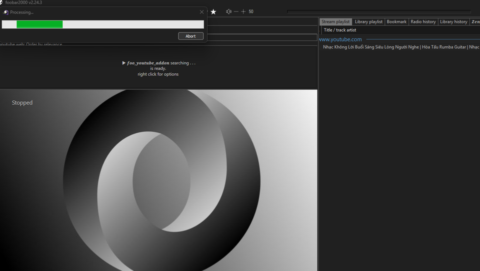

    • cập nhật yt-dlp.exe để xem/download youtube video.

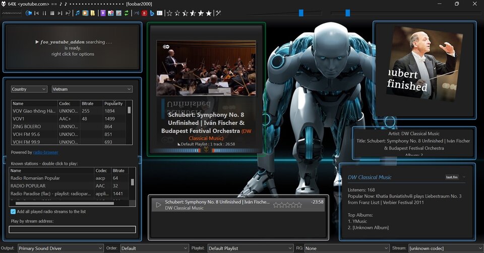

    • hỗ trợ nhiều nhà đài web radio.
    • thêm VU_meter dạng đối xứng.
    • xử lý những tracks mồ côi (do 'sắp xếp' lại files)

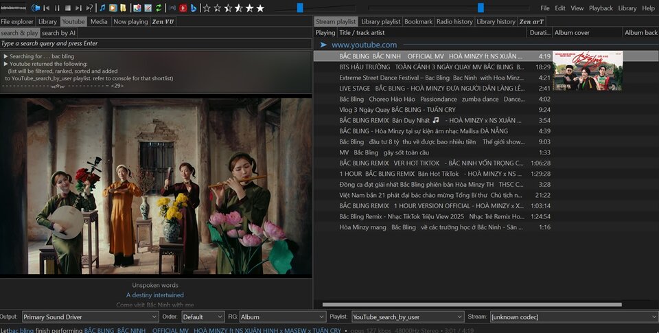

    1. về hình thức/tính năng:
    • kiểm tra phiên bản, cập nhật yt-dlp.exe từ context menu.

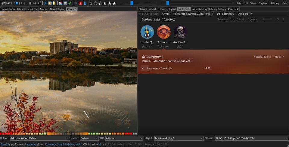

    • tab bookmark chuyên biệt (dùng theme EOLE của bác @Ottodix https://github.com/Ottodix/Eole-foobar-theme), lưu lịch sử bookmark:
      • JSON : để các bác restore nếu cần (phần này mình không coding). ('theo sáng kiến/yêu cầu của người dùng')
      • plain text: xem nhanh bằng trình notepad,
      • playlist : load playlist cho nhanh và chính thống theo chuẩn của fb2k.

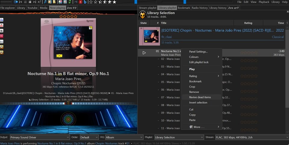

    • revive dead items: ('theo sáng kiến của người dùng') khi bookmark 1 track nhạc (là file theo OS) rồi lỡ move file đi nơi khác thì track nhạc được bookmark bị mồ côi. tính năng này cho phép khôi phục lại đường dẫn đến file nhạc hay remove luôn track nhạc khỏi bookmark list. (sẽ chi tiết ở phần kỹ thuật)
    • load radio playlist : ('theo sáng kiến của người dùng'), phiên bản 8Mar25-IWD load sẵn các radio playlist nhưng nếu các bác vô tình delete mất, hay thêm bớt rồi mất các radio list. tính năng này cho phép load 1 file FPL playlist từ hard disk khi cần (sẽ chi tiết ở phần kỹ thuật).
    • hoàn tất/thêm 1 loại VU_meter cho JSP3_VU_Meter script: ('theo sáng kiến của người dùng'), tính năng này (định hình và yêu cầu trước Tết mà làm biếng quá) cho phép thể hiện 2 kênh Left/Right VU Meter ở tư thế ngược chiều nhau.
    • rating track: thêm rating track vào menu bar.
    • history:
      • radio history: tính năng có sẵn của fb2k. có tương tác
      • library history: Bác @mjm716 vừa trình làng hôm 30/03/2025 (https://hydrogenaud.io/index.php/topic,127666.msg1061480/topicseen.html#new), tuy còn vài điểm có thể cải thiện nhưng rất trực quan. hy vọng sau này thêm khả năng tương tác (tạo autoplaylist để play lại các track/youtube clips/radios) thì sẽ rất tuyệt. mình thêm vài đoạn script để tinh chỉnh chút xíu (color, cỡ chữ cho phù hợp layout chung, last 100 tracks để tương tác).
    2. cách dùng:
    • load web radio:
    • rating track: có thể truy cập từ ngay menu bar (icon), hay context menu của tab/panel [Now Playing] hay [Zen arT]. Đặc biệt, ở tab/panel [Now Playing] , ta có thể tùy chỉnh vị trí/ẩn hiện rating bar (5 ngôi sao). khi rating được set, fb2k window title cũng sẽ hiển thị số ngôi sao tương ứng (để ta dễ quan sát khi fb2k window thu nhỏ ở Windows OS Taskbar)

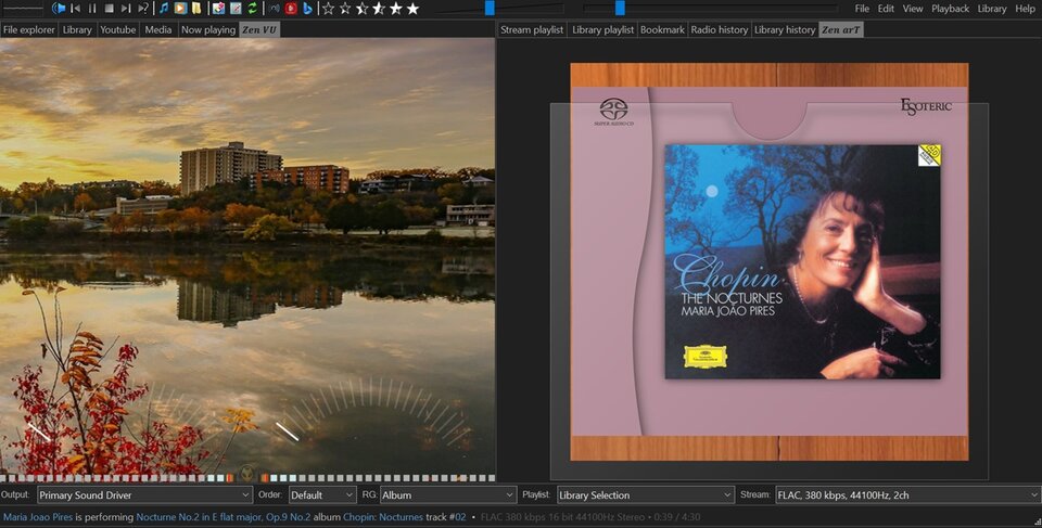

    • JSP3 VU_Meter dạng bar: thể hiện ở tab/panel [Now playing] và [Zen VU], có thể chọn loại LED (chữ nhật, elip), ẩn hiện nền, ẩn hiện VU Meter.

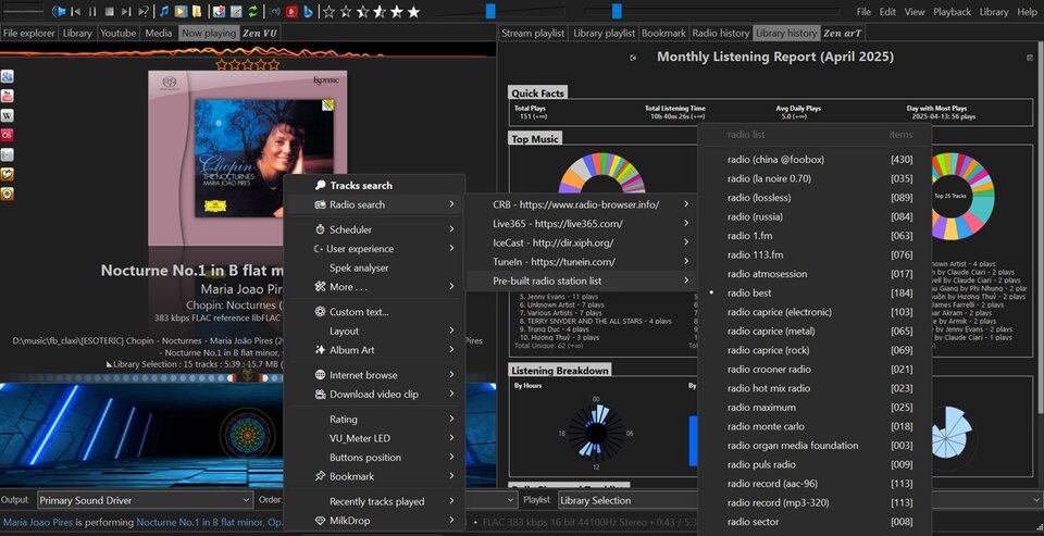

    • add bookmark: thêm track nhạc/youtube clip/radio từ context menu của tab/panel [Now playing] hay tab/panel [Library playlist].
    • play bookmark list: chọn lệnh /Play all/ từ context menu tab/panel [Bookmark]
    • revive dead items (xử lý track nhạc mồ côi khỏi playlist): chọn lệnh /Rivive dead items/ từ tab/panel [Library playlist]. fb2k sẽ xử lý các track nhạc mồ côi của playlist hiện hành. vì vậy, nếu muốn xử lý track mồ côi của bookmark thì phải play (load) bookmark list trước.
    • thay đổi milkdrop set: dùng chương trình robocopy.exe của window OS khi copy các file của milkdrop set (data, preset, texture . . .) để đảm bảo các file tên dài và hoàn tất 100%. robocopy.exe có vẻ 'chậm' so với xcopy nhưng được dùng để backup files nên khả năng copy đúng, đủ là cao. các bác đảm bảo copy file hoàn tất trước khi exit foobar2000 vì milkdrop component có thể crash foobar2000 nếu quá trình này có trục trặc (vui lòng tham khảo gợi ý xử lý ở file [fb2k]\profile\skin.troubleshooting.readme.txt). các milkdrop sets này do các bác gửi là chính, ngoài ra có thể tham khảo https://forums.winamp.com/forum/visualizations/milkdrop/milkdrop-presets?forumid=84

    - revive dead items: về tính năng, chúng ta đều thấy chuyện này thường như huyện, và thực tế là đã có component làm tốt (foo_playlist_revive 32bit trước đây) và nay foo_playlist_fix 64bit (https://marc2k3.github.io/component/playlist-fix/) của bác @marc2k3. ngay cả bác @regor (aka Regorxxx) cũng có những scripts (Spider Monkey) rất mạnh trên JS Engine tân thời, quản lý fb2k playlist, trong đó có cả tính năng revive dead items (https://github.com/regorxxx/Playlist-Tools-SMP/blob/main/main/playlists/playlist_revive.js), chỉ cần lấy dùng.
    tuy vậy, do bản dựng này chủ yếu xây trên JS Panel 3 và để đảm bảo tính tương thích cao, chúng ta sẽ code 1 đoạn script làm việc này.
    + định nghĩa dead items: file nhạc local trên HDD/NAS (network attached storage) devices (không xử lý online streaming như youtube clips, radio) đã bị remove ra khỏi playlist cụ thể (nhưng vẫn còn thuộc Library quản lý bởi fb2k).
    + xử lý: duyệt qua tất cả file trong library, tìm và so khớp Tên file + dung lượng + thời gian phát nhạc. chúng ta không xem xét các metadata, chữ ký MD5 (vì thực tế các metadata cũng khá rời rạc và có khi rơi rớt từa lưa).
    do bác @rego đã làm phần khó, nên cơ bản chỉ cần chuyển script từ SPM sang JScript 3 là xong.
    Code:

    - load file playlist FPL foobar2000:
    FPL là playlist theo format của foobar2000 và không phải plain text. về nguyên tắc, nếu không xử lý được binary file thì phải dụng đến foobar2000 để load [file/load playlist . . .] -> không tự động. và ngạc nhiên là các script objects của SMP hay JScript cũng không hỗ trợ.
    vậy thì đi vòng:
    + bước 1: install foo_run_main của @marc2k3 (https://marc2k3.github.io/component/run-main/), component này cho phép truy cập menu của fb2k từ dòng lệnh // tuyệt vời.
    + bước 2: dùng script để load playlist từ menu fb2k (qua dòng lệnh). chỉ lưu ý : không có dấu [...] khi truy cập menu [file/load playlist . . .]
    Code:
    //foobar2000 load FPL playlist automatically , Mar2025 viking @vnav.vn aka lovefb2k @HA
    var radio_playlist_tmp =  'radio_playlist.fpl' ;
    var radio_playlist_fullpath_tmp =  radioPrePlaylist.path_set + radio_playlist_tmp ;
                    if (utils.IsFile(radio_playlist_fullpath_tmp)) {
                     //i.e. foobar2000.exe /run_main:"File/Load playlist" "D:\radio\radio_playlist.fpl"
                        var command =  '"'+fb.FoobarPath + 'foobar2000.exe' + '"' ;
                        var option =  ' /run_main:"File/Load playlist" '  // NOT "File/Load playlist..." <- NO 3 dots (...)
                                + (' "' +radio_playlist_fullpath_tmp + '"') ;
                        console.log(window.Name, ': loads radio playlist FPL >>',    command +     option);
                        try {
                            if ( !radioPrePlaylist.playlist_radio_default) radioPrePlaylist.playlist_radio_default = 'Internet Radio';
                            var plid = plman.FindOrCreatePlaylist(radioPrePlaylist.playlist_radio_default,true)
                            plman.ActivePlaylist = plid;
                            plman.ClearPlaylist(plid);
                            //plman.ExecutePlaylistDefaultAction(plid,0);
                            // either will work:
                            // _runCmd(command + option, false, 0); //=> {true: show command window, 1: wait}
                             utils.Run(command,option); //=> {show window, does not await till task finished};
                        } catch(e) {
                                MessageBox("Error loading radio playlist: "+ (radio_playlist_fullpath_tmp)
                                + '\n\n' + e,window.Name + " >> Loading error");
                                break;
                    } else utils.MessageBox('No such radio playlist file exist:\n\n'+radio_playlist_fullpath_tmp,window.Name,16);
    vậy thôi,

  10. thienphuc74
    thienphuc74 Advanced Member
    4/9/15
    269
    72

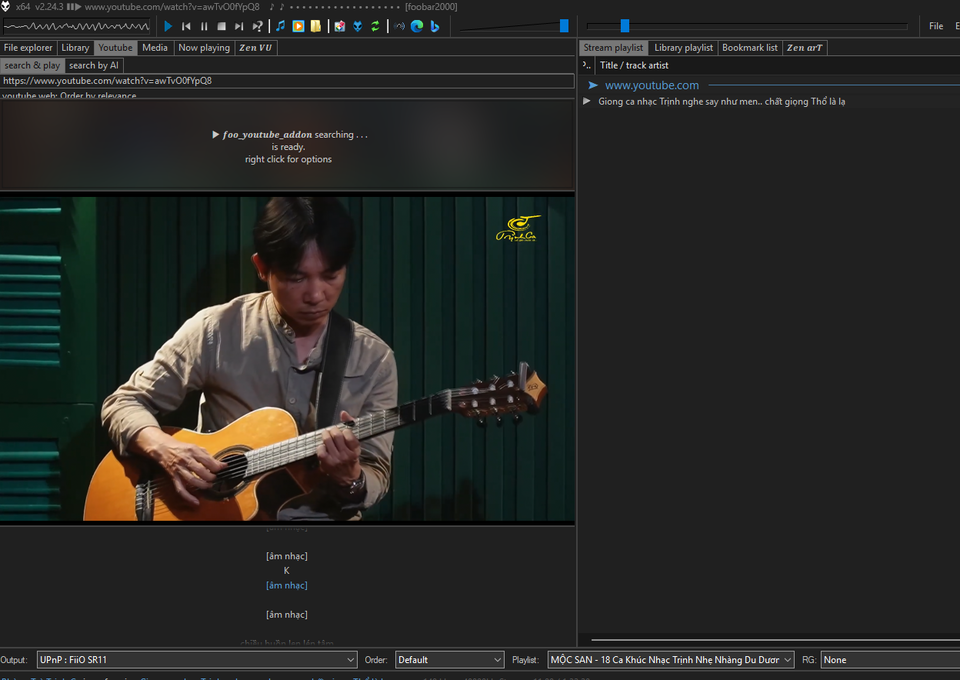

    CÓ AI BỊ LỖI THANH TÌM KIẾM TRÊN YOUTUBE NHƯ MÌNH KO? XIN BÁC VIKING HƯỠNG DẪN CÁCH FIX! THANKS!
  11. viking
    viking Advanced Member
    31/7/09
    379
    330
    Chào Bác @thienphuc74,
    Mình hiểu là bác đang search youtube từ foobar2000, nhưng không rõ bác nói foobar200 skin nào.
    Phiền bác chia sẻ giúp màn hình và lỗi cụ thể nhé.
    (Hy vọng mình sẽ tim được cách nào đó).
    Trân trọng.
    @viking
    thienphuc74 likes this.
  12. thienphuc74
    4/9/15
    269
    72
    cụ thể là mình dán link vào tghanh tìm kiếm của fb thì không hiện được trang muốn xem. mới bị 3 ngày nay thôi
  13. thienphuc74
    4/9/15
    269
    72
    nhưng cũng link này copy tiếng việt thì được ngay
  14. viking
    31/7/09
    379
    330
    Chào Bác,
    Về nguyên tắc, youtube component chấp nhận search theo từ khóa hay địa chỉ youtube clips nên Bác chắc chắn đã làm đúng.
    Bác thử dowload bản beta mới nhất ở đây nhé (mình đã thử) : https://fy.3dyd.com/download/
    Trân trọng.
    @viking
  15. thienphuc74
    4/9/15
    269
    72
    Cảm ơn Bác VILKING! trân trọng....
    viking likes this.

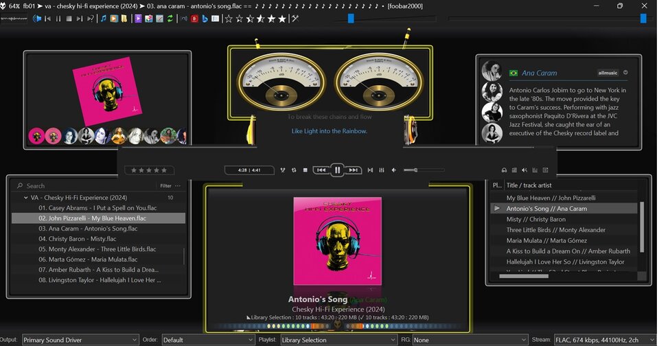

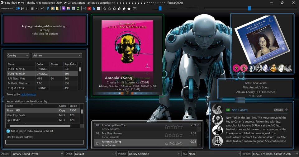

    bản dựng 64-bit /x64 foobar2000 - fb2k_x64_DUI_HA_VNAV_07Jul25_QP đã có tại đây: ( 676.48 MB)
    link MediaFire :
    https://www.mediafire.com/file/qr8si9typmafg6a/fb2k_x64_DUI_HA_VNAV_07Jul25_QP.rar/file
    thấm thoát đã 3 tháng trôi qua kể từ lần cập nhật gần nhất.
    vì không có gì đáng để chia sẻ, cũng không muốn tốn tài nguyên của vnav.vn; do nếu có post cũng chỉ loanh quanh vài điểm kỹ thuật khô khan.
    thật may, vừa rồi, LUR lại có chút thời gian nên update liên tục Jsplitter (https://foobar2000.ru/forum/viewtopic.php?t=6378) - component này vừa hỗ trợ JS engine mới nhất, vừa có vài thay đổi tích cực - nên mình có chút năng lượng tạo 1 theme hầu như dựa hoàn toàn trên Jsplitter.
    do Jsplitter vừa là container, vừa là JS engine (tích hợp SMP) nên rất vượt trội, cho phép 1 cách tiếp cận khá thoáng khi tạo theme: drag n drop, WYSIWUG trực quan.
    theme được đặt tên DarkOnx64DUI (Dark , trên nền DUI mặc định, foobar2000 64x), dù trên nền DUI thì không có transparency bắt mắt như CUI nhưng để hạn chế bugs trong tầm kiểm soát (nếu máy tính đủ mạnh, các bạn có thể chuyển qua CUI).
    Code:
      _____             _     ____               __ _  _   _____  _    _ _____
     |  __ \           | |   / __ \             / /| || | |  __ \| |  | |_   _|
     | |  | | __ _ _ __| | _| |  | |_ __ __  __/ /_| || |_| |  | | |  | | | |
     | |  | |/ _` | '__| |/ | |  | | '_ \\ \/ | '_ |__   _| |  | | |  | | | |
     | |__| | (_| | |  |   <| |__| | | | |>  <| (_) | | | | |__| | |__| |_| |_
     |_____/ \__,_|_|  |_|\_\\____/|_| |_/_/\_\\___/  |_| |_____/ \____/|_____|
                                                                     2025
    Dark mod is On
    x-----------------x    x64 Fb2k, Default User Interface [x64DUI]        = DarkOnx64DUI
    lý do thay đổi :
    • cập nhật 1 số plugin 64bit mới nhất, đặc biệt là youtube (06/07/25)
    • theme chuyển sang dùng Jsplitter splitter container của LUR.
    • dựng sẵn khoảng 8 skins theo các chủ đề : fluid glass, Dark on, streaming . . .

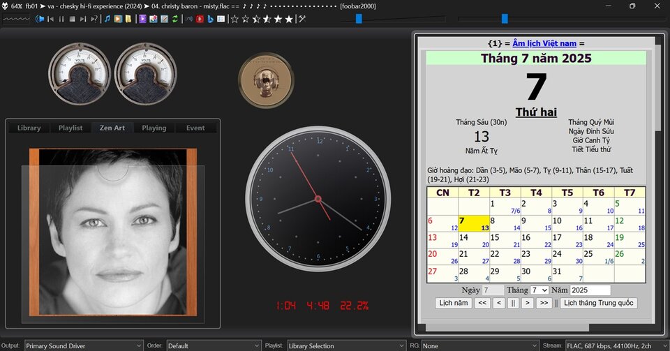

    • x64 DUI theme trên phiên bản foobar2000 64x mới nhất.
    • tạo sẵn 1 số skins.
    • hỗ trợ dựng skin nhanh với 1 số widgets, layout có sẵn. cho phép tùy chỉnh hình nền, kiểu và màu khung các widgets.
    • artwork thumb và video có thể tự hoán đổi dựa trên nội dung phát (vd.streaming skin).
    • hỗ trợ bookmark, radio và track history
    • radio và youtube:
      • radio search n play : tích hợp sẵn 1 số nhà đài web.
      • youtube search n play, tích hợp vài playlists từ youtube, tidal, apple music, billboard
      • youtube: tự động tìm bài hát, ca sỹ cùng dạng.
    • đặt giờ tắt, dừng máy tính.
    • tự động : hiện lời bái hát, tìm artwork ca sỹ từ last.fm, tìm thông tin ca sỹ từ wiki, allmusic, Last.fm
    • brute-force artwork search: tìm artwork trong tất cả thư mực con của album + last.fm
    • lịch âm, nhắc sự kiện.
    • dễ dàng chuyển qua lại giữa các milkdrop set.
    2. cách dùng:
    • load skin: từ thanh menu của foobar2000, click biểu tượng [búa + cờ lê/khóa], chọn layout/shortcut : có 5 skins
      • Liquid Glass: skin giả lập hiệu ứng glass
      • Dark is On: skin dark.
      • Turntable : 1 skin vintage
      • Youtube: skin chuyên cho youtube.
      • FreeStyle : chuyển qua 8 sub-skins (profile). right click trên màn hình (desktop) để chuyển qua lại giữa các profile này cũng như thiết lập profile mới, chỉnh sửa hình nền, kiểu và màu khung các widgets. chúng ta có thể tùy chỉnh ẩn/hiện 1 số widgets, kéo thả, co giãn các widgets.
    • hướng dẫn khác : vui lòng xem thêm hướng dẫn từ context menu và file txt đính kèm trong thư mục fb2k\profile\skins\
      • DarkOnx64DUI.credit, acknowledgement, install.txt : tác quyền, tri ân các tác giả chương trình; 1 số file EXE và component chính được sử dụng để các bạn tiện download từ nguồn hay nâng cấp khi có cập nhật. Các đoạn scripts mà mình biết tác giả hay nguồn gốc, đều ghi chú để các bạn tiện theo dõi từ chính tác giả và kiểm soát bugs hay logic thuật toán, vì mình có thể diễn dịch sai khi áp vào DarkOnx64DUI theme.
      • DarkOnx64DUI.feature.txt : tính năng của DarkOnx64DUI theme.
      • DarkOnx64DUI.readme.txt : phần lớn các chi tiết kỹ thuật có thể thấy ở đây (bao gồm cách giao tiếp giữa JSP3 và SMP), việc này giúp chúng ta tiện theo dõi và cập nhật nội dung, cũng không cần chi tiết ở 4rum.
    3. cài đặt:
    • download và uzip file đính kèm.
    • cài đặt lại các file EXE, foobar2000 từ trang chủ (nếu cần) để an toàn.
    • khởi tạo foobar2000.exe :
      • tắt/cho phép fb2k kết nối internet (từ v2.25 ++, fb2k hỗ trợ streaming và truy cập files qua mạng nên có yêu cầu này).
      • cho phép 1 số file bat chạy (để cập nhật kênh radio web)
      • cấu hình thư viện nhạc : click vào icon foobar2000 (trên, phia trái) để truy cập menu. chọn Library\Configure
      • truy cập lịch âm: file\Preferences\Text visualizer. click vào 'Reset page' (không phải 'reset all'), OK.
    vậy thôi,
    đã thử trên máy cấu hình tương đương:
    • windows 11,
    • CPU: AMD 7, RAM 12 GB
    • direct X: 12
    • màn hình 15.6 inch, 1920 x 1080, scale 150%.
    chúc các Bác vui.
    Foobar2000 và các plugin, chương trình đình kèm thuộc bản quyền của các nhà phát triển tương ứng. mình đã cẩn thận quét virus và xem xét nguồn nhưng mình và mạng nghe nhìn Việt nam (vnan.vn) không chịu trách nhiệm với các rủi ro liên quan (nếu có).

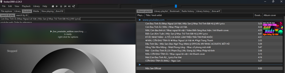

    chạy báo lỗi ko phát được

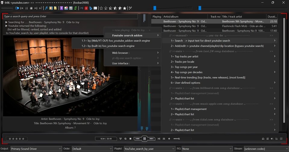

  21. thienphuc74
    4/9/15
    269
    72
    tìm kiếm báo lỗi
  22. thienphuc74
    4/9/15
    269
    72
    đã fix chạy ngon rồi
    ko tìm kiếm như cách thông thường phải tìm kiếm trong you tube souce
  23. viking
    31/7/09
    379
    330
    Chào Bác thienphuc74,
    Xin lỗi đã trả lời trễ.
    Bác bấm vào chữ youtube.api trong màn hình search nêu trên và set lại youtube.web hay yt-dlp nhé. (mình thử qua các cách trong quá trình dev và đã quên set lại mặc định youtube.web).
    Rất vui là bác đã dùng được.
    Viking.
