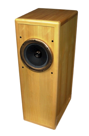

    Sau mấy hôm phân vân thì em cũng quyết định mặc áo cho đôi toàn dải của em như thế này các bác ạ. Chiều nay em đã ướm thử thì may quá nó rất vừa vặn các bác ạ.
    Em sử dụng thiết kế thùng Onken ver.2 .

    Bác thợ mộc này ở gần nhà em bác ạ, thùng Onken này k có tí ma trận nào bên trong đâu bác , theo em biết nó là nâng cấp từ dạng Petit Onken, nên bass xuống sâu hơn, và bass nhanh , k hề bị tiếng thùng, chất âm thì chủ yếu do chất lượng củ loa nên em cũng k biết nói thế nào bác ạ,em mới đánh thử với 300B thôi mà tiếng bass quá ấn tượng với đôi thùng k to lắm, kích thước đôi thùng này là 70x38x38 (cao,rộng,sâu).
    Học phí của em cho mấy đôi toàn dải khá nhiều bác ạ, em đã đóng tới gần chục loại thùng các loại cho loa toàn dải chỉ để cho ra tiếng bass tốt, và đến loại thùng này thì ok, mấy ôg bạn em giờ cũng chơi thùng này hết bác ạ.

    Em đóng theo như thiết kế cái thùng như trong ảnh đấy bác truesound ạ, em chỉ điều chỉnh cho nhỏ lại cho hợp với cái củ loa của em thôi, cái thùng này cho tiếng bass phải nói là cực tốt bác ạ, dễ đóng , nhanh, và rẻ hơn mấy loại thùng horn nhiều. Nếu đóng cái thùng kích thước như thế rồi lắp cái củ 20cm của em vào thì hỏng rồi.
