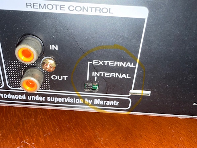

    nhờ các bác giúp em cho em hỏi nút gạt sau đít của đầu cd có tác dụng gì vì em có đầu cd maranrt 6006 khi em gạt sang một bên thì nhảy bài loạn hết lên khi em gạt lại thì hoạt động bình thường nhưng không dùng được trên khiển , khiển không tác dụng gì các bác thông não giúp em với ạ em cảm ơn

    Nó là ngoài và trong đó bác, nếu không biết ko nên động vào

    Internal nhận khiển bằng mắt hồng ngoại phía trước. External tắt mắt hồng ngoại phía trước và nhận khiển phía sau bằng dây khiển.
    Khi gạt sang External mắt hồng ngoại phía trước bị ngắt. Máy chờ tín hiệu điều khiển cổng sau nhưng do không cắm dây khiển nên nó bị treo nhiễu điện nên nhảy bài loạn xạ.
    Còn không điều khiển có thể gạt chưa hết hoặc công tắc bị bẩn, oxi hóa, tiếp điểm kém.
    Bác vệ sinh lại nút công tắc đó xem sao.
