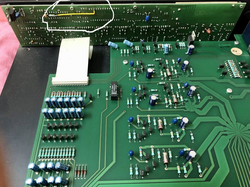

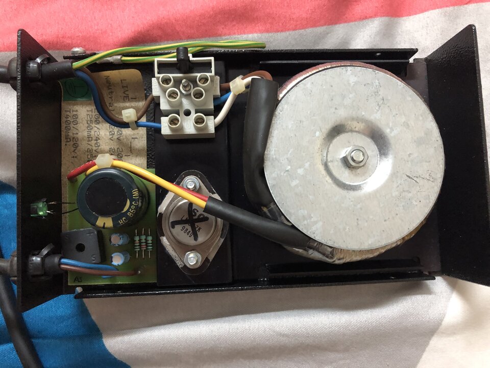

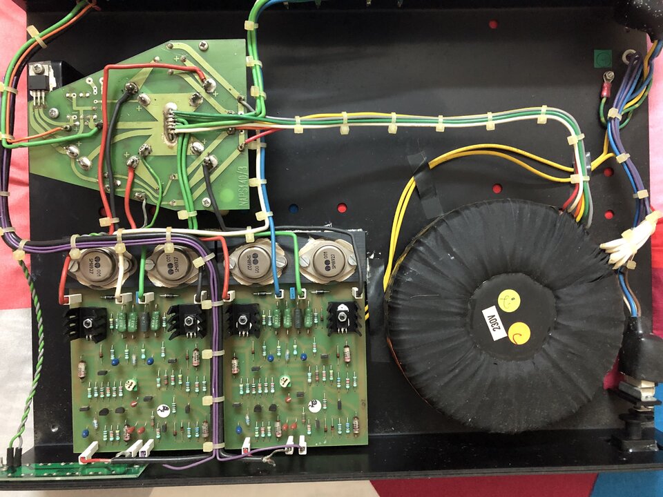

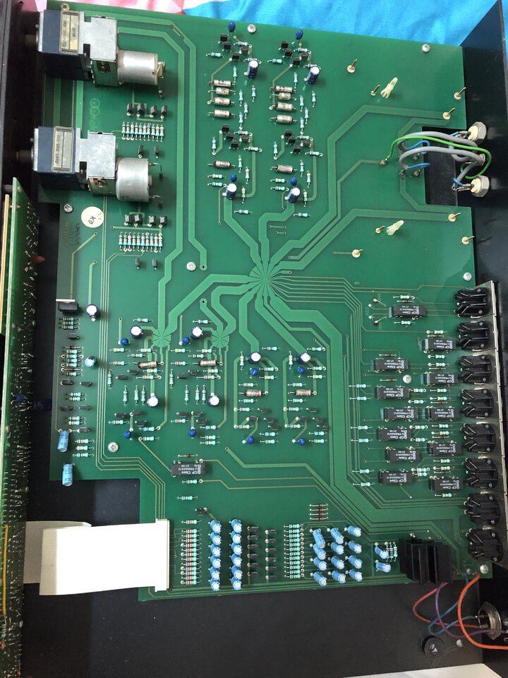

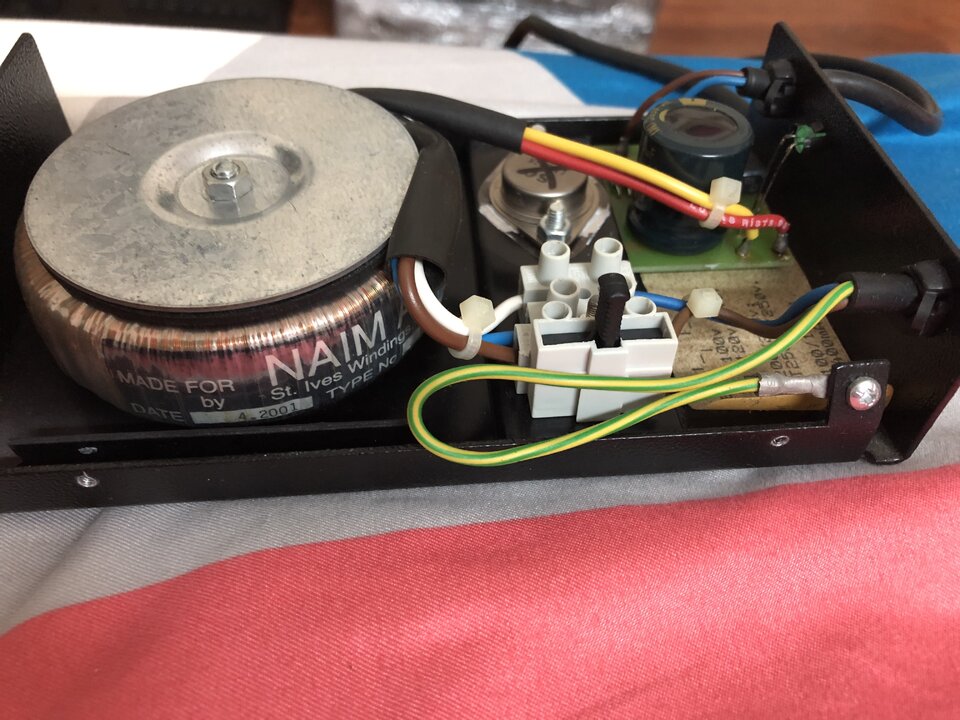

    Góc nhờ vả những anh em đã chơi qua bộ niam 180/120 nhìn xem qua bộ này của e còn nguyên bản ko ?
    Bác bán cho e bảo nguyên bản theo hãng nếu ko nguyên bản bác ý nhận lại nhưng e thấy mạch nối thêm 1 đoạn dây và điều khiển volum thì chập chờn mà bác ý bảo là nguyên bản nên e vẫn lăn tăn

    E phán bậy tý ( vì E ko có amp cùng loại để so sánh ).
    Nhưng chuyện nối 1 đoạn dây như Bác thì đó là fix lỗi hoặc fix thêm phần nào đó cho hoàn thiện hơn của hãng, nối như này thì rất nhiều amp hay thiết bị khác của các hãng cũng nối thêm dây khi cần thiết.
    Điểm quan trọng là con trở nối cùng nó có giống như các con trở nằm dưới ko.

    Câu dây như trên là chuyện bình thường của các amply cổ, em đánh giá bộ này quá nguyên bản. Chơi naim em chỉ mong được bộ đã service. Lỗi volume chập chờn không liên quan đến cái chỗ câu mạch đó.

    Bác gõ thử Google > keyword: Naim 102 inside và tham khảo thêm xem có như vậy không. Chẳng hạn như hình này > Thì ko thấy có đoạn dây đó?

    Có phải câu mạch thì cũng chỉ một lô nào đó gần serial với bộ kia thôi, ai lại sai không sửa, không cải tiến

    máy nguyên bản đó bác. 1vai model sau khi thành phẫm họ kiễm tra thấy sai số nên kẹp thêm lk là bt bác.
    còn Volume chập chờn thì bác nhờ bác thợ nào thay cho cặp diode zener chống dòng ngược cấp cho Motor Volume là hết bệnh.

    Thứ nhất, phần pre của bác bị thiếu board phono. Thứ 2, chỗ bác khoanh đỏ là board điều khiển của Naim nên phần điều khiển của pre có vấn đề nên mới xuất hiện những linh kiện đó chứ hãng nó ko service như vậy đâu. Bác cảm thấy giá cả hợp lý thì cứ dùng thôi. Đôi lời cùng bác
