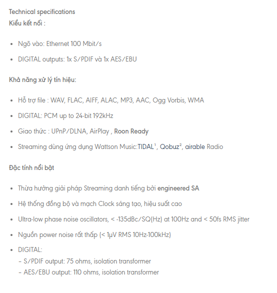

    Ở đâu còn lâu mí nói. ^_^
    E thấy có roon ready. Bác có thể cài roon trên win rồi stream qua nó.
    UPNP/DLNA thì trên win nó hơi củ chuối và không hay tẹo nào. Có thể dùng Foobar với plugin upnp nó cũng có thể đẩy sang Emerson đấy bác.
    Nên chạy các OS music server như Daphile nó stream upnp tốt hơn nhiều bác ạ.
