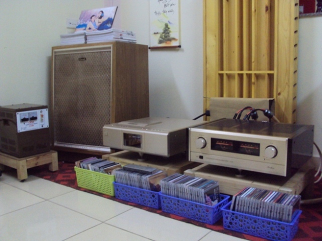

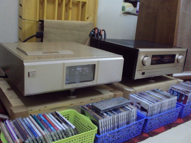

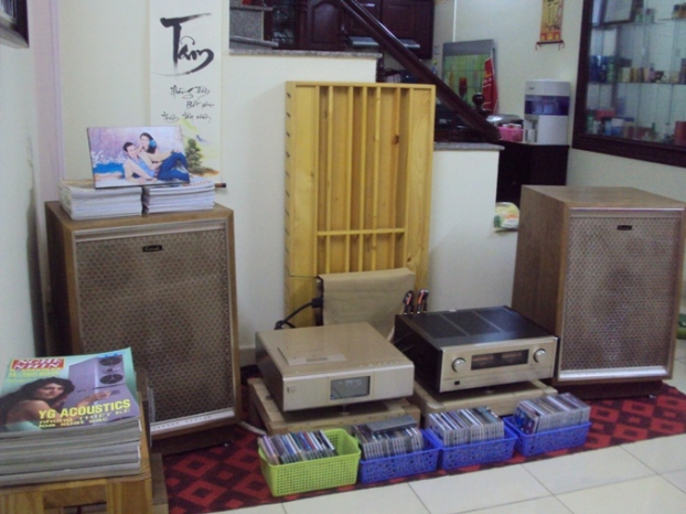

    Ngồi buồn nghêu ngao, xin phép các Thầy cho em up góc thư giãn sau ngày làm việc. Mong các thầy chém cho ạ :)
    -Loa Coral BX-52
    -Amply Accuphase E-305
    -Cd Sony SCD-777ES
    -Lọc nguồn Monster HTS-5000mk2
    -Dây dợ linh tinh

    Trong bộ dàn của bác em thích nhất con CDP.

    Chúc mừng bác có góc thư giãn cuối tuần, đầu CD và amp toàn đồ Nhật,bộ phối ghép rất hay.

    Bộ dàn của bác đẹp quá, ước gì em được nghe một lần :roll: :D
    Có vẻ bác chủ chưa chú tâm lắm đến âm hình với lại thực tại chỉ có thể sắp xếp như thế nên không gian quanh bộ dàn có vẻ không được hợp lý lắm. Em đề xuất, nếu không có điều kiện xoay trở kiểu khác, thì bác chủ nên che chắn một cái vách (vách tường, vách gỗ, vách kiếng, ....) phía sau bộ dàn ít nhất cũng bằng bề rộng bộ dàn để cho âm thanh ra đều 2 bên thì nghe mới khoái. Ngoài ra, nếu được thì bác nâng cái loa lên cao thêm một tí (làm chân loa kín hay rỗng thì tùy) sao cho cái củ loa mid ngang tầm tai là được.

    Em cám ơn bác Luuly đã động viên và góp ý.
    Cơ bản nhà e chật quá nên phải kê ở phòng khách. Nhiều lần e có ý định làm vách gỗ phía sau như ý tưởng của bác nhưng xem ra nó bí phong thuỷ với lại hổ dữ nhà em ko đồng tình nên thôi.
    Riêng cặp Coral này mặt trước nghiêng 5o nên âm thanh sẽ hướng lên trên và có thể chạm vào tai người ngồi nghe cách đó 2-3m. Hơn nữa, kích thước cặp loa khá lớn: W520xD480xH778mm nên đóng chân có vẻ hơi cồng kềnh chút xíu.

    Vâng, em cũng đoán thế nên có đề nghị bác ngăn bằng vách kiếng (kiếng dầy 10ly và có thể làm lơ lửng qua hơn cặp loa một chút thôi) để cho âm thanh đi vào phía sau sẽ tán ra đều ra phía trước chứ bên trái thì có tiếng dội còn bên phải thì lại không thì e rằng tiếng bass bên nặng bên nhẹ thì nghe nó kỳ kỳ lắm.
    5 độ thì em e rằng muốn lên cao mức 1,2m (gần gấp đôi chiều cao của củ loa mid) thì chắc phải ngồi xa loa cỡ chừng >5m (chỗ này hình như ra tuốt ngoài đường rồi thì phải) thì mới hay nghe. Bác thử lấy thước đo độ của cháu nhà rồi kéo thử đường thẳng có góc 5 độ thì sẽ bít chỗ tốt nhất để ngồi. Nếu không muốn đóng chân mà ngồi gần thì kê cái chân loa nghiêng cao hơn nữa. Nhưng mà, nghiêng quá thì tiếng bass nó phèo phọt lém ah.

    Em thì cái Cd và Ampli của bác quá.

    Amply và Đầu đọc của bác thì ok quá rồi nhưng accuphase mà k ghép với tannoy thì quá phí :d
