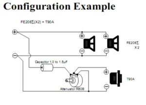

    Không cần âm ly riếng nhưng sẽ thêm một cái linh kiện để chỉnh âm, xem cái mạch đơn giản dưới T90A là cái super tweeter của Fortex, ngoài tụ cắt tần thì có thêm cái trở...phức tạp thì thêm cái cầu trì bảo vệ..
