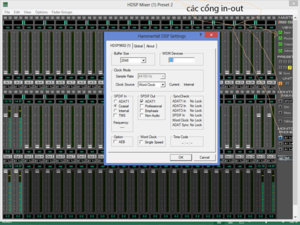

    xem chuyển cổng out trong digi mixer

    Re: Gặp gỡ và trao đổi về giải pháp chơi nhạc lossless cơ bả
    SPDIF OUT
    ADAT1 có check, em copy đoạn này trong sheet, hình như anh phải có cái cabde db9 > rca
    SPDIF Out
    The SPDIF output signal is
    constantly available at the
    phono plug. After selecting
    'ADAT1' it is also routed to
    the optical TOSLINK output.
    For further details about the
    settings ‘Professional’, ‘Em-
    phasis’ and ‘Non-Audio’,
    please refer to chapter 24.2
    b.r

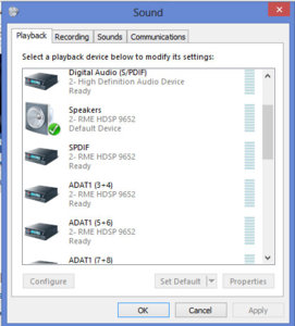

    Em đọc tài liệu thấy SPDIF luôn có (constantly) ở Sync Out và D-sub red cable
    Foobar em cấu hình như sau:
    Em sử dụng DIGICheck, nếu cấu hình input là ADAT thì tín hiệu báo có, còn chọn SPDIF out thì mấy cái meter không nhảy gì cả, tức là em cấu hình sai chỗ nào đó rồi:

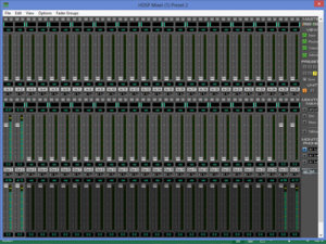

    Anh dgnguyen chụp hình phần settings trên máy anh em so thử với...

    phần settings và mixer khác nhau

    Em lót dép hóng. Cái hình nó bé quá, bác dnguyen cho em hỏi là nó có thể control như 1 equalizer phải không? em thấy rất nhiều nút gạt.
    cái đó là mixer in-out chỉ có control volume và mute cho từng kênh chứ không có effect
    Cái panel trên giống như cái mixer của soundcard giúp kiểm soát các line inout. Ko phải EQ bác ơi. Dùng mấy thằng này nhiều lúc phải set đúng line tín hiệu thì nó mới kêu. Bác kiểm tra cnfig trong foobar asio cùng cho phép chọn line

    Nhức đầu thiệt... card của em là dòng DIGI nên cái panel nó khác với HDSP.
    Giống anh dgnguyen nè, nhưng của anh sáng đèn 2 bên (có SPDIF hiển thị bên trái), em thì có mỗi 1 bên mà hông biết làm sao enable kênh kia.

    nó phải có chỗ cho mình chọn chứ.
    bây giờ thử thay đổi các output trong foobar xem.kế đến coi lại phần playbach device của window,play bằng chương trình khác.....
    Hic. Cảm ơn anh. Phải là dòng HDSP của anh nó mới hiển thị trong Windows playback device. Dòng Digi thì thiết bị sẽ không hiện ra ở đây mà chỉ chơi được thông qua phần mềm hỗ trợ Asio output :( RME support họ trả lời vậy đó ạ. Chắc em phải cài Cubase để lấy cái Asio Control panel cấu hình output

    trong cái device anh thấy coa digi(1) vậy có 2,3,4,không? rồi trong cái source cũng có mũi tên cho lựa chọn.Sao không thử những cái khác, biết đâu?

    Kính cáo các bác, lỗi tại em ngố quá thôi ;)
    Vô Foobar Output/ASIO/Configure channel mapping, map đầu ra SPDIF L/R sang kênh L/R, save lại xong ra Output chọn device là DIGI9652 là xong.
    Em đã nghe được thứ âm thanh quyến rũ như máy anh dgnguyen!
