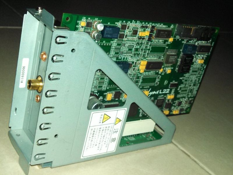

    Em đã chuẩn bị Lynx-L22 để đưa vào khai thác, cũng build trên con NEC Mate MA-7 (E8400) mà em thấy nguồn theo máy có vẻ cùi quá?

    Em Lynx có sẵn coax out tiện nhỉ, chả như em phải mod một tí. :idea:
    Quạt NEC khá là êm, vẫn còn nghe nhưng khi bật nhạc lên thì tiếng hát át tiếng quạt :) Bộ nguồn đủ dùng rồi bác. Chắc em sẽ ngắt bỏ 1 quạt case (thổi vào con chip main - chắc phải kẹp thêm tản nhiệt cho nó), 1 trong 2 quạt CPU (vì chơi nhạc thấy nó hầu như không dùng CPU) để tiếng ồn giảm xuống 1 nửa.
    Không biết bên Lynx thế nào, chứ RME dòng 9652 có cách ly cổng xuất SPDIF bằng transformer nên không lo nhiễu từ PC. :mrgreen:

    Vụ isolated trans cho SPDIF của sound không cần thiết vì DAC nào đường vào SPDIF cũng có trans rồi.

    Xuất SPDIF qua Transformer chỉ là để ngăn DC thôi chứ bản thân nó vẫn cho tín hiệu AC đi qua => không thể không lo nhiễu từ PC chạy sang đc bác ạ :mrgreen:

    Re: Gặp gỡ và trao đổi về giải pháp chơi nhạc lossless cơ bả
    Cũng có tác dụng đấy ạ. Lọc ngon là khác.
    Nó là cái transformer dải hẹp nên nhiễu qua nó bớt đi đáng kể.
    Nó giúp cách ly Ground tránh groundloop và nhiễu EMI kí sinh trên đường ground.

    Lynx L22 và Two B xét cấu trúc mạch như nhau bác , Two B thì có thêm 2 A/D hỗ trợ thu âm đc nhiều line hơn thôi.
