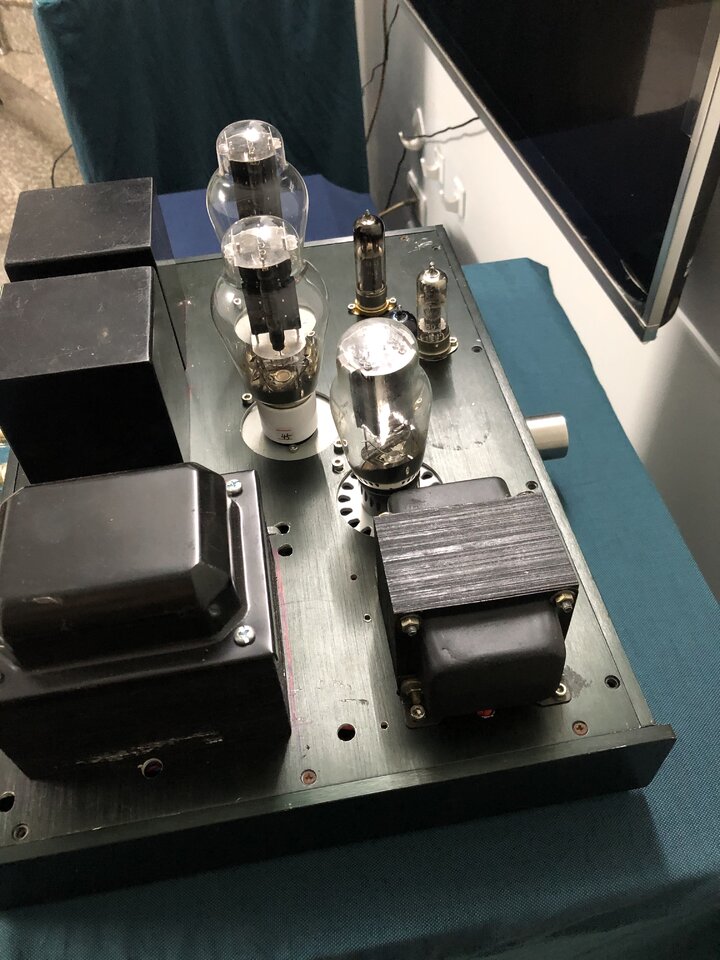

    Nếu tầm 20-30tr thì em làm với cấu hình như sau: nguồn, choke đặt các bác uy tín ở Việt Nam quấn, opt em dùng np acoustic. ,bong công suất dùng 300b full music phiến lưới, nối tần jensen, hoặc arizona hoac các dòng khác.... thoát k em dùng kaisei kẹp thêm tụ dầu như vitamin q hoặc sprague, và silver mica... cho cong suất ra chỉ khoảng 5w thôi(với altec và các loa nhạy cao). Còn từ 40-60 tr bac có nhiều lựa chọn mà. Đồ hãng với opt như tamura...
    Nhưng nếu ghép altec hoăc loa nhay cao thì nhất định phải chạy dòng thấp tí mới ngọt được.
    Hình dưới là con em làm 25 tr bác ah

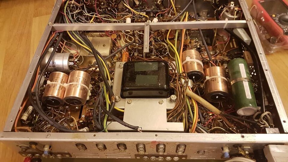

    FB_IMG_1614446149632.jpg 399 sau khi thay tụ nối tầng và cặp e80cf tele chân vàng thì e thấy nghe mới ổn

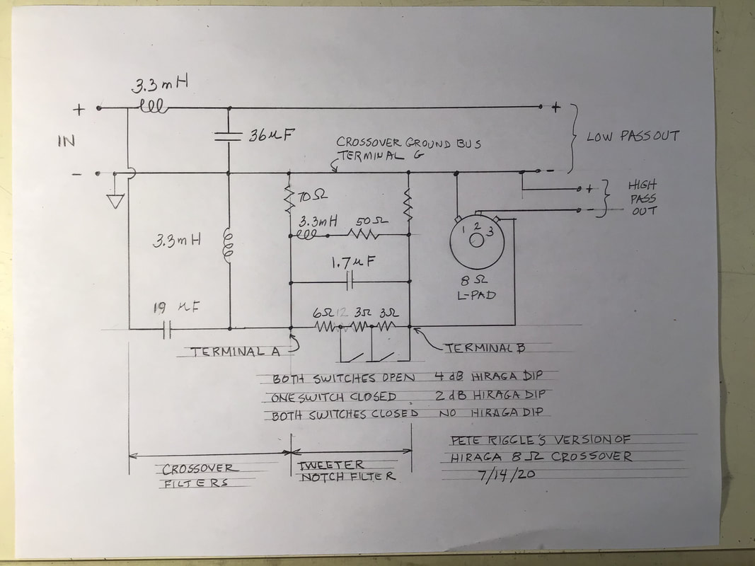

    Ae có ai thử cro của Hiraga với A7 chưa ạ

    bác thay tụ nối tầng vô nghe ok hơn không bác, mà sao bác lại thay vậy
