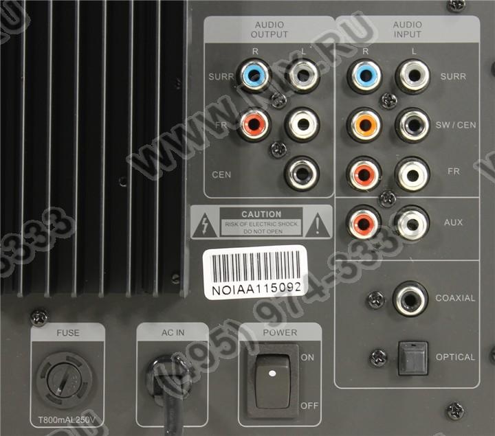

    Các bác cho em hỏi xxx tí,,,
    Em đang xem cái dune HD TV-102, có cổng AV/ Coxial tích hợp,,, và mới được gửi về một bộ loa Microlab 5.1 M1910, cũng có đường input coxial, em cắm 2 cổng với nhau nhưng ko ra được tiếng, sau đó em cắm 2 dây av từ Dune vào đường vào aux của loa thì lại nghe được ra 5 loa,,, nhưng có vẻ hiệu ứng không hoàn toàn được 5.1... mong các bác giải ngố giúp em, tại sao đường coxial lại ko có tín hiệu. còn tín hiệu từ dây Av thì liệu với bộ loa của em có thể xử lý tách biệt được ra 5 kênh 5.1 không ạ,
    Em rất kỳ vọng vào bộ loa này, mong các bác chỉ giáo ạ,
    Em gửi thêm link thông số của bộ loa

    Đầu tiên bạn dùng sợi dây 3,5mm đi kèm máy ,cắm jack 3,5mm vào Dune rồi cắm tiếp cái jack bông sen màu trắng vào cái Sub cổng coaxial.
    Tiếp theo mở Dune lên vào mục setup chọn Audio ,chọn S/PDIF =>OK.
    Mở 1 Bộ phim có chuẩn để cảm nhận nhé !
