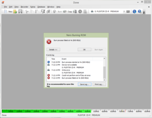

    Bác nào giúp em với, em ghi đĩa mà toàn bị cái lỗi "Device not available", chưa ghi được cái đĩa nào hết các bác ạ. :( :(

    Bác gỡ nero ra cài lại thử . có được không ? hoặc dùng những chương trình ghi đĩa khác bác ơi.

    Chắc bạn phải cài lại nero 8 xem sao .

    bác phải xem bản Nero đó có tương thích với window không, trước em dùng bản Nero 8, 9 ghi CD đều bị lỗi, sau đó chuyển qua Nero 10 ghi CD ngon lành.

    Bác cứ dùng foobar mà ghi cho nhanh, e dùng máy laptop ghi đĩa nero thường mà chạy ầm ầm chẳng lỗi gì.

    Thanks các bác. E đang dùng nero 8.3, để em thử cài sang nero 10 rùi burn thử xem sao các bác ạ.

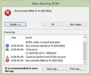

    Sau khi cài lại bằng bản Nero 11 và 12 thì đã hết cái lỗi "Device not Available" Nhưng lại bị cãi lỗi " Could not perform end of Disk-at-one". Ghi lại mấy lần mà vẫn bị vậy. Hỏng gần chục cái CD của em rồi :( :(

    Bác dùng win 10 à, thử chuyển qua win 7 xem sao?

    Em dùng win 8.1 mà không biết có phải do win không ? Em tải Nero 2016 về ghi thì cũng bị lỗi vậy mà bác

    Em đã ghi ở chế độ 8x theo lời bác mtbc chỉ giáo, và thấy không còn bị lỗi nữa. Em toàn để chế độ VariRec của Nero nên nó mặc định 4x. Tiện cho em hỏi ghi 8x thì chất lượng âm thanh có bị giảm đi nhiều không so với ghi ở chế độ 4x ??

    _Con này là Plextor premium 1 Không có chức năng AMQR.
    _Để khai thác hết chức năng con này, cài Plextool
    Sang tab Gigarec chọn 0.8x (cũng gần với AMQR 0.85x)
    _Các lỗi bạn nêu trên cài firmware 1.07 sẽ giải quyết triệt để, có thể upgrade hoặc downgrade firmware (Duy nhất Plextor premium 2 hoàn chỉnh chỉ up lên không down xuống được.).
