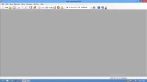

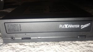

    E hnay đi chợ thấy có bác bán ổ đĩa nhãn ghi là plextor cd-r premium, madein japan còn khá mơi, nguyên tem void. Bác chủ rao 400k! thấy các bác trên này nói mua toàn là mấy triệu nên e mua luôn . Thấy e ko mặc cả, bác chủ còn tò mò bảo sao bây giờ những ổ ghi đời cổ này vẫn có người mua! e trả tiền xong bác chủ còn bớt cho 10k gọi là gia lộc! E về ghi thử thấy chạy khá êm, enable được cả varirec, nhưng e cũng ko biết đặt thông số thế nào cho phù hợp (thấy có các mức -2;-1;0;+1;+2). Không biết ổ e mua có phải hàng nhái ko, nhờ các bác xem giúp và hướng dẫn đặt các thông số khi ghi bằng nero 8. E xin cảm ơn!

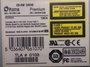

    Nhìn cái mark của ổ này của bác, em thấy khác cái mark cái Premium của em, từ font chữ, nơi sx (ổ của em là Made In China), date code, và chữ trên vị trí của mặt trước cũng khác nữa.
    Bác đã test và có chức năng VariRec thì ok rồi.

    Cảm ơn các bác đã chia sẻ! ổ này e mua ở 1 hàng bán rác vi tính gần cầu Mai Động, E chạy plex tool theo lời bác asap chỉ thấy hiện ra mỗi cửa sổ trống trơn ko biết kết quả thật giả thế nào. hình đây ạ:

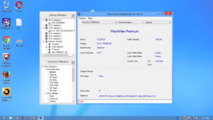

    Hi,
    Anh tải Plextor Tools ở đây: http://www.fshare.vn/file/ZSQ1NXF3SHS9
    Anh xem thử serial có giống nhau không nhé.
    Plex Tools:
  20. AV2
    AV2 Advanced Member
    2/2/09
    58
    27
    Cảm ơn Bác asap đã chỉ dẫn. Chạy plex tool của Bác cho e thấy nó không hiện được seri :( . Chắc dính ổ cọp rồi! May có Bác ko lại đi khoe với ae kiếm đc ổ xịn thì ngượng chết :lol:
