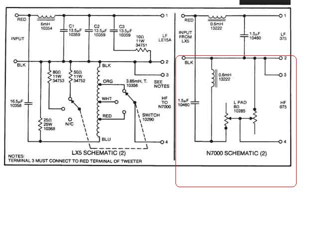

    Kính thưa các Bác ! Em thấy 1 số đời JBL có lắp đến 2 bộ phân tần.. ví dụ như D44000 ... ! 1 số đời lại để cửa chờ lắp củ loa và phân tần cho người chơi nâng cấp như 4320 , 4331 ! Các Bác chỉ dùm em là khi đấu 2 bộ phân tần với nhau như thế nào là đúng ! Ví dụ LX5 với N7000 ! Đường vào N7000 nối song song với đường vào của LX5 hay nối song song với đường ra HF của LX5 ? Em Cảm ơn nhiều !

    Em xin nói rõ thêm thế này ! Đôi JBL 4331 2 đường tiếng . Phân tần cắt ở 800 hz ... Ta muốn nâng cấp thêm đôi Trep 2405 hoặc 077 thì cần thêm bộ phân tần N7000 hoặc N8000 ! Vậy ta cần đấu nối 2 bộ phân tần đó như thế nào là đúng ... ? Em mong Các Bác chỉ giáo ! Kính .

    Cách đấu đây bác ơi

    Em Cảm ơn Bác nhiều ! Em cũng nghiêng về phương án đấu input của N7000 vào HF out của LX5 ... nhưng 1 số anh em lại có ý kiến là đấu như thế thi LF N7000 (to JBL 175) sẽ qua 2 lần cắt ... 1 lần ở LX5 và 1 lần ở N7000 !
    Nhìn vào schematic mà Bác cho em thì chắc chắn là đúng rồi !
