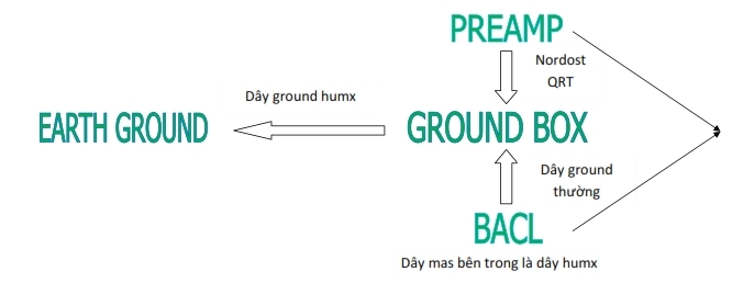

    - Kiên à : nếu Em không humx tại các ổ cắm hay BACL thì theo sơ đồ của Em chắc là ground loop luôn đó Kiên : pre > ground box và pre > BACL > ground box

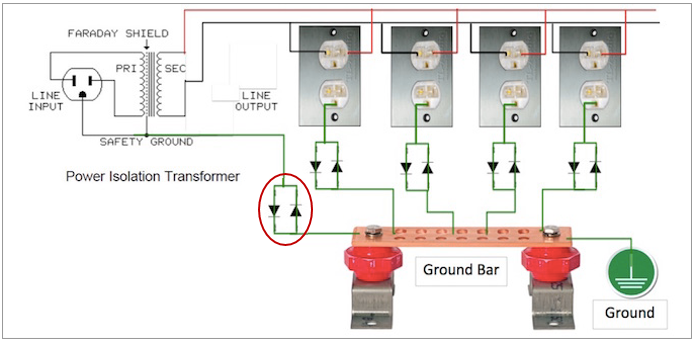

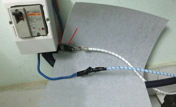

    hi Anh Huyhoang,
    Cám ơn a đã chỉ bảo. E cũng thấy có gì chưa ổn nên mới vẽ cái sơ đồ để đc cao thủ châm cứu :)
    E sẽ ngắt dây mass trong pre và báo cáo các bác kquả.

    @dokien: xem giùm anh nhé:
    1. Chổ mũi tên có phải 2 con diode nằm bên trong? Đây là dây đi ra từ Ground box? Mục đích antihum ở đây, chủ yếu chặn ground loop về pre phải không?
    2. Dây màu xanh cũng là mass, nối vào đâu vậy?
    3. Cục CB giá bao nhiêu vậy, mua ở đâu?

    Lúc nào rảnh a sang e mục sở thị nhe, vì lúc thi công chưa tính đến việc option GND ngoài nên nhìn qua hình khó giải thik.

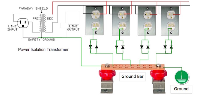

    Nhìn hình này thì dễ hình dung hơn này "đại phu" zeze :D

    Cám ơn anh My, nhìn hình dễ hình dung hơn. Thêm cái hum chổ ground BACL được không anh ?

    Nếu chỉ gắn diode chiều từ thiết bị xuống ground mà không phải là 2 chiều thì việc gì sẽ xảy ra ạ?

    -Anh My à , cái hình này là mô tả sơ đồ khối của BACL có 4 ổ cắm ra phải không ? Nếu đúng vậy thì Em có tí thắc mắc ( còn không đúng thì bỏ qua :D ) :
    . Mỗi ổ cắm có 2 con ốc bắt vào chassis của BACL và ở giữa ổ cắm duplex có 1 con ốc để có định ổ cắm vào mặt nạ , tất cả đều thông mạch với cọc mass của ổ cắm . Nếu như vậy thì sẽ xảy ra khả năng mass humm cũng sẽ đi vào đường này ( vì thông với mass của BACL ) , như vậy hummx cũng không triệt để . Theo ý Em tốt nhất không nối mas cho BACL , mà chỉ nối mass ( có hummX ) vào từng ổ cắm thông qua ground bar mà thôi .

    Đúng là các ý tưởng lớn thường gặp nhau :D
    Hình vẽ của em cắt cái nọ dán sang cái kia chỉ để cho "đại phu" zeze dễ hình dung thôi, em thích "separate socket" :D

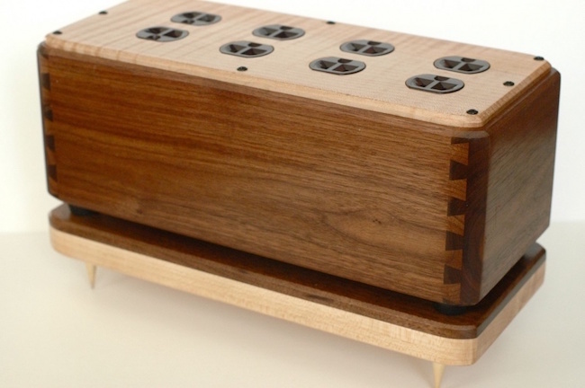

    Trên thực tế mỗi ổ cắm thường có 2 lỗ +1 lỗ ốc bắt vào mặt nạ và 1 vít bắt ground. Việc dùng mặt nạ bằng kim loại dẫn điện theo em không nên làm vì sơ suất là bỏ mạng như chơi (ground không tiếp xúc + Dây line chạm mặt nạ). Để tiện cho người dùng các hãng hay dùng hộp đựng ổ cắm và mặt nạ bằng vật liệu cách điện. An toàn là trên hết thì chúng ta nên dùng vật liệu cách điện cho ổ cắm cho nó giống hãng.
    Ngoài ra bác Kiên sợ dùng vật liệu dẫn điện để làm hộp và mặt nạ dễ gây nhiễu cho ổ cắm nữa :wink:
    Bây giờ là thời của CNC nên cũng em thấy cũng dễ và em thích cái ổ cắm kiểu này :D

    Em xem lại không nối mass cho BACL thì nguy hiểm quá. Đồng ý nối mass (có humX) cho từng ổ cắm thông qua ground bar, nhưng nên nối mass (không có humX) cho BACL để an toàn.

    Ground bar hàng chính hãng nhé.... :D

    Em lót dép hóng các Cụ bàn mãi mà vẫn không hiểu ?
    Hai con đi-ốt đấu ngược đầu vào dây mass có ảnh hưởng ra sao ?

    Các cụ kia thì k biết thế nào nhưng e lắp 2 diod kiểu humx vào dây maas thấy tiếng trong hơn tí. Ở dàn bác khác lắp thẳng vào trong amp nghe apfe kinh dị luôn, k chỉ là trong mà còn rõ cac dải.

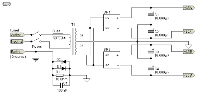

    Khi điện đi qua đi ốt thì sẽ bị sụt áp độ 0.7V. Hai con đi ốt trên nhằm mục đích làm sụt áp điện nhiễu (thường thì nhỏ vài chục mV thôi) --> làm cho nhiễu "chết" luôn --> nghe "trong hơn" theo lời bác dokien.
    Vì sao vài mV mà phải quan tâm? vì vài mV này lọt vô ngõ input của pre hoặc amp thì sau đó nó sẽ bị khuếch đại nghe ra tiếng người luôn.
    Vì sao là 2 con ngược chiều? nhằm hạn chế cả nhiễu đường dây hoặc thiết bị khác thâm nhập vô, và hạn chế nhiễu của thiết bị xả ra ngoài.
    Vậy là ngon chưa? Theo em thì chưa. Em mà chơi thì bùm luôn 4 con, 2 cặp ngược chiều.
    Vì sao: đi ốt cũng dễ chết sảng. Nó mà chết + chạm dây nóng ra không nối đất được thì mình nhảy tưng. Thứ đến là lo mua cái dây ground cho xịn cho bự vô, rồi để cho nó chạy qua cái chân đi ốt bằng kẽm bé tẹo thì kỳ :p
    Chọt cho nhột chơi :) Có chi chỉnh lại giúp em

    Bác dokien hỏi mấy ông cao thủ coi sao chỉ dùng đi ốt mà không dùng thêm trở với tụ nha. Màn tăng giảm trị số của tụ trở sao cho hợp với dây nguồn và dàn máy em đoán mò cũng nghệ thuật... à không, bội thực lắm :D

    Em thấp thủ xin gợi ý (mạch Hum X trong Google). Hay dở tuỳ tai :p

    Thêm mạch ground Filter này cho bác "mặt trời bé con" có thêm lựa chọn :D
