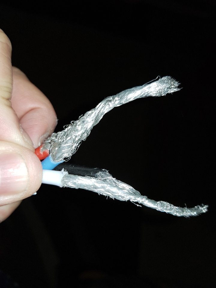

Chào mọi người trong diễn đàn, Chẳng là em vừa mua được dây Supra Quadrax giá hời , nhưng khi đấu dây vào loa ( 4 sợi) em không biết đấu thế nào , em ghép 2 sợi trắng - đen, xanh-đỏ thì không chạy. Ampli và loa vẫn đang chạy ngon ạ. Bình thường em xài Supra 4.0 chỉ có 2 sợi âm - dương thì đơn giản hơn nhiều Em xxx muội xin hỏi các anh chị có kinh nghiệm chỉ em cần lắp hoặc bổ sung cái gì để loa em phối được với dây Supra Quadrax ? Em có chụp hình kèm theo Em xin cảm ơn

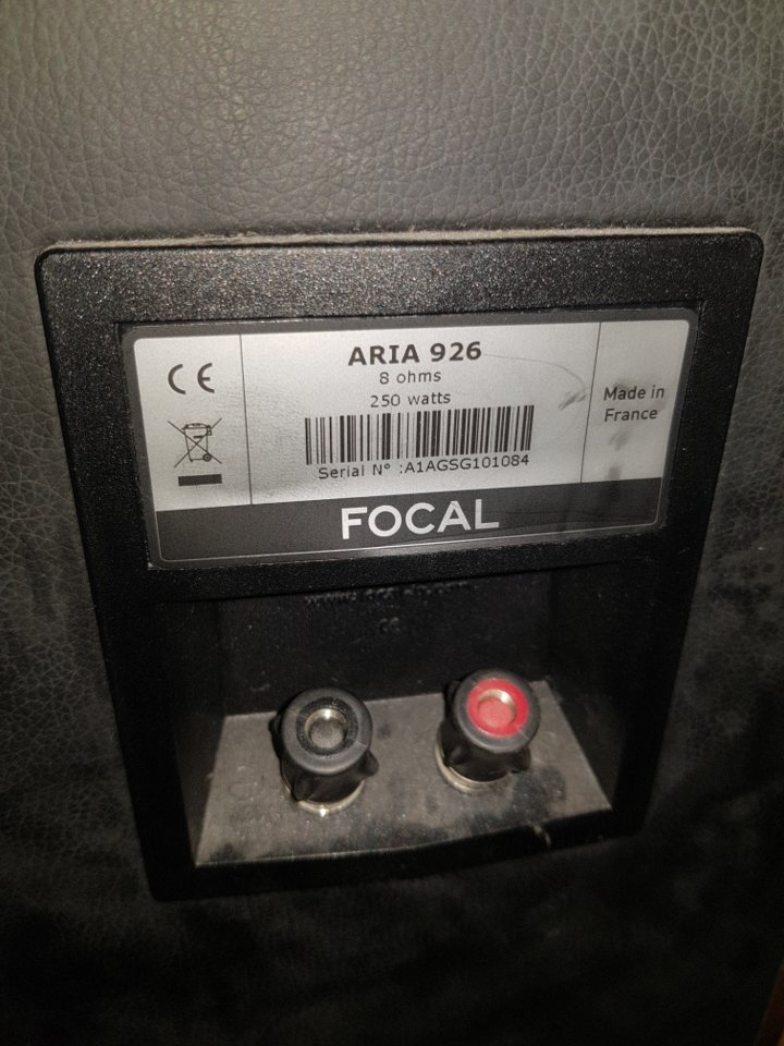

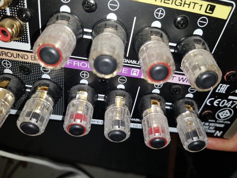

Ampli có 2 cặp cọc, mỗi loa có 4 cặp cọc? Đơn giản đỏ trắng - xanh đen hai đầu như nhau là chạy. Nếu loa có 4 cọc thì: - Bỏ cầu nối các cọc loa ra - Phía amp: đỏ ghép trắng, xanh ghép đen - Phía loa: đỏ vô cọc đỏ, trắng vô cọc đỏ; xanh vô cọc đen, đen vô cọc đen
Chào anh mtbc, Mình có up hình loa và ampli đang sử dụng , Loa có 2 cọc , ampli bình thường cũng chỉ có 2 cọc đen đỏ, không biết anh có cao kiến gì không ?
