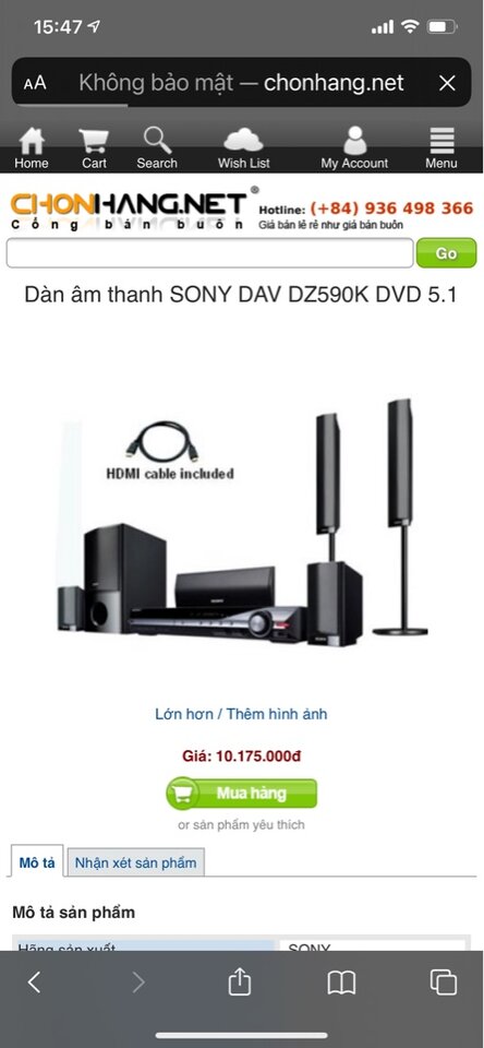

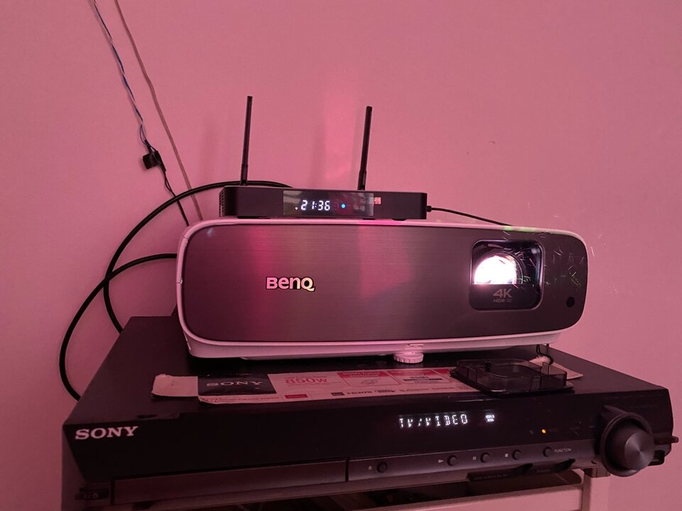

    Em kết nối đầu dune 4kii với dàn dvd xem netflix sony mà ko kết nối đầy đủ dc. (Loa center ko kêu) , e đã test;
    1- test độc lập bộ dvd 5.1 - nhận 6 loa
    2- nguồn phim đĩa dvd - nhận 6 loa bình thường
    3- nguồn netflix từ dune: mất loa center
    4- test âm thanh 5.1 (youtube) qua đầu dune: mất loa center; lẫn âm thanh giữa loa front và surround; phân biệt loa trái phải thì vẫn ok;
    Mạng nhà e 50mb
    Âm thanh đi qua cổng quang âm ly.

    Dàn này nó ko hỗ trợ passthrough audio từ thiết bị ngoài đâu bác. Chơi bằng đĩa thì ok

    Trên đầu dune phần sett bác chuyển chế độ dts nhé, nếu lấy optical qua tivi thì trên tv phải settt chế độ passthrough, bác chụp cổng vào của dàn và cách lấy optical vào thì mới tư vấn được
