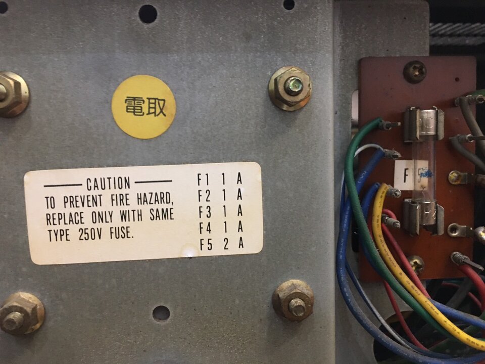

    Em thấy trên đầu chỗ sắt ghi: 006 2A
    Chỗ sắt đường kính là 6mm/ thuỷ tinh là khoảng 5mm, dài 30mm
    Coi hình em thấy nó ghi cảnh báo:
    "Để ngăn ngừa nguy cơ cháy chỉ thay thế bằng cầu chì 250v cùng loại"
    Chỗ cầu chì bị cháy ghi f5
    Nhầm chỗ là máy em là cối Akai 266D
    Các bác tư vấn, ai có để lại em
    Cảm ơn

    Cầu chì 2 A 30x6 mm, thiếu gì bác loại xịn 5-7 trăm k, loại tb thì 1- 2, loại mấy nghìn, vài chục nghìn cũng có...bác cứ ra chợ giời mua loại A nhỏ hơn về thử xem nó có bị chập cháy ở đâu không, nếu chơi ok dùng tạm, mua loại xịn sau
