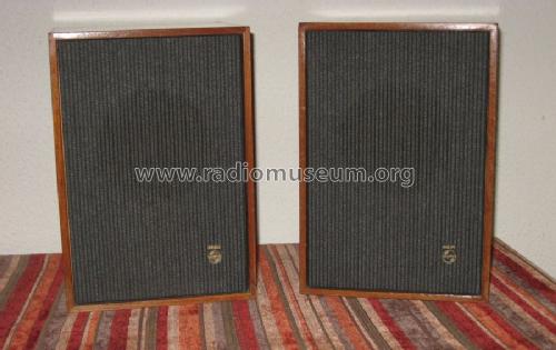

    Các bác nào có kinh nghiệm giúp e: đôi philips toàn dải 22GL559 ghép với amp nào hay nhất (ưu tiên ghép với bán dẫn và đèn)
    CS: 6 Watt - Impedance: 8 Ohm Frequencie: 60 - 16000 Hz 7 liter

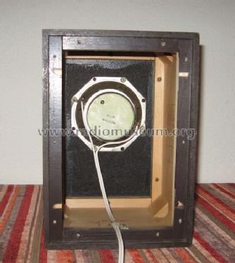

    Bác chụp kỹ vào củ loa em xem model của nó là gì được không ạ?

    Nhìn vào thông số của cặp củ loa của Bác Chủ Topic thì khó mà ghép nó ra hay được ... !
