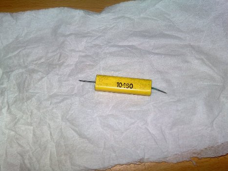

Giúp em đọc trị số con tụ này

    Em có con tụ trong phân tần của cái loa cổ, nay nó bị hỏng nhưng không biết trị số là bao nhiêu để thay Nhờ các bác chỉ giúp

    0,1uF/50V
    Em đoán đại, sai đừng chém em nhá, em còn .... niu bi

    104 thêm 4 con số 0 thì phải rùi nhưng cái 50v "em còn .... niu bi" lấy ở đâu ra? :D

    Thì tại đằng sau nó khuyến mãi thêm con số 50, mà em nghĩ nó ghi vậy chắc cũng liên quan gì đó, nên đoán là 50V, cũng do em còn niu bi nên mới chỉ đoán đến thế, chứ gặp mấy tay hay "khè niu bi" có lẽ sẽ đoán ra ngay, hoặc chí ít cũng .... thêm vài ốp Sần nữa (dạo này quen tay, cứ đến chữ Sần là em viết hoa, rủi bữa nào nó rơi đúng vào từ ... nhạy cảm mà cũng viết hoa vậy chắc chít em quá :lol: )

    Tại hạ thì thấy số 60, bác Gà mua kính lão đeo vô gấp! :D

    Hờ hờ, đúng là mắt có vấn đề rồi, U80 rồi, ít ỏi gì nữa hở cụ, không yếu mới lạ.
    Vậy thì nó là ..... /60V hớ hớ.

    Số 104 tức là 100000 pF tương đương 0,1 µF
    Còn số 50 tức là Điện áp chịu đựng là 50V AC
    ^^ Còn không thôi cậu đưa đây tớ lấy đồng hồ đo điện dung đo cho :D
