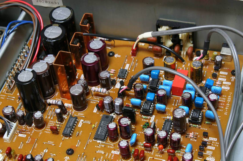

    Chả là con CDP của ông anh bị bệnh. Ổng nhờ xem qua cho mà em đang đau đầu chưa biết bị sao.
    Tình trạng:
    • + Khi mới Play, kênh trái cổng Fixed hay Variable đều bị tiếng bị nghẹn, bé và lẹt xẹt tầm 30s thì hết, lại hát ngon.
      + Cho đầu chạy tầm mấy tiếng (tức là máy đã "nóng" rồi ạ) mà bấm Pause xong Unpause vẫn bị nghen, lẹt xẹt (thời gian lẹt xẹt bị ít hơn tầm 15-20s)
      + Mạch đã từng bị sờ, tụ Enla Duorex đã bị thay gần hết bằng tụ China. Con nào còn thì cũng bị phồng đầu (chứ không phải đít) :mrgreen:
      + Nguồn cấp cho Opam đủ +-12V
    Thử nghiệm:
    • + Thay relay khác => vẫn bệnh
      + Thay khá nhiều tụ Elna Duorex cũ và tụ China mới bằng tụ tốt khác => vẫn bệnh
      + Em đã thay thử 2 em opam (NE5532) trên kênh bị bệnh thành 2 em Opam khác (cũng 5532) => không hết bệnh
      + Đảo 2 em 74HC04 cho nhau nhưng vẫn không hết bệnh.
    Các cụ cao tay chuẩn đoán bệnh em này cho em với.
    Em xin chân thành cám ơn ạ.
    Hình ảnh minh họa khu vực analog của em này:

    Bác thử thay con D/A xem có hết không

    Con này để lâu không chơi các tụ elna đỏ tự thối chẩy hóa chất ra làm hỏng hết bo mạch, do vậy người trước đã thay tụ mới china như bác mô tả nhưng khả năng hóa chất ăn mòn các đường dẫn điện nào đó trong mạch. Em trước sở hữu 2 em để lâu không rờ đến khi mở máy tụ hỏng hết, 1 cái phá đi lấy bộ cơ, 1 cái đang dùng(sau khi thay tụ mới) nhưng mới đầu bật máy nó rè 1 kênh, độ 10 phút sau mới hết, hôm sau chơi lại lại bị, chán không mấy khi rờ đến nó mấy.
    Đọc 1 trang web thấy họ nói thử hàn lại hết các chân của con DAC may ra hết bệnh do liên kết bị hóa chất ăn mòn, chưa đứt hẳn nên khi máy nóng lên nó liền mạch, nguôi bi lại bị.
    Do vậy không nên mua và chơi con này với mọi giá kể cả rẻ trừ khi các bác mua về thay ngay hết tụ đỏ Elna tuy gin nhưng đểu :lol:

    Cám ơn bác. Để em về em thử lại xem thế nào rồi báo cáo các bác ạ.
