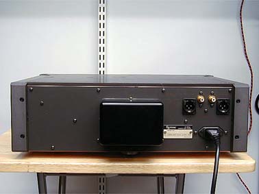

    E đã đọc nhiều topic các bác post về sự khác nhau giữa CDP Esoteric X-10W và X-10WD, các bác giải thích thêm chữ D kí hiệu là "Digital". Nếu mọi chuyện chỉ dừng ở đây thì e không thắc mắc, nhưng hiện tại em đang dùng Esoteric X-10W không có digital out e yên trí sử dụng mãi đến giờ, nhưng sang nhà anh bạn cũng có 1 CDP Esoteric ghi ở tem là X-10W nhưng có Digital out. Nếu đúng như các bác nói thì CDP của a bạn e phải có chữ D nữa chứ. Có bác nào giúp e vỡ vụ khác nhau này được không ạ.? Many thanks

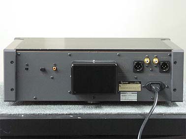

    Lý do nó không có ngõ Digital Out vì đây là mẫu chưa được Upgrade, khi nó được Upgrade rồi thì họ thêm vào Digital Out và dán thêm cái tem chứng nhận đây là Upgrade Version. Bác xem ảnh nhé.

    Khoan 2 cái lỗ lắp D-out vào. dán thêm cái tem upgraded nữa là xong ngay! ;)

    Cái này em chịu không biết rõ được vì khi Upgrade họ làm theo khả năng tài chính và thường thì theo từng gói riêng, ví dụ như là thay toàn bộ phần tụ nguồn và tụ xuất âm, thay dây dẫn phần DAC có bọc giáp chống nhiễu v.v. Phải tháo ra mới biết được bác ạ.
    Của bạn bác chắc chắn là có thêm cái Board Digital Out và 1 vài tụ cấp nguồn + dây dẫn cho cái này

    Cả 2 chú này đều đã cùng lúc có mặt ở nhà em, nên có dip so sánh : WD Chỉ thêm 2 giắc cắm cho D và đương nhiên được chui qua 2 cái lỗ sau lưng, còn W thì có mấy cái lỗ chân chờ ở mạch in hị hị, thế mà em phải cồ thêm 200$ ( vì con WD mới nguyên hộp :D )
