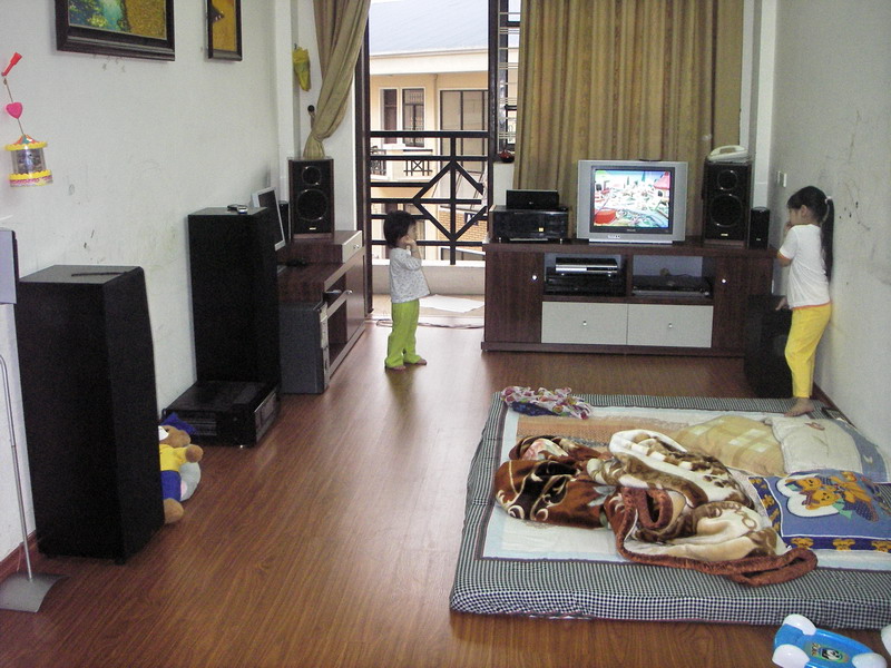

    em có cái phòng khách kiêm phòng nghe và phòng ngủ (em thích nghe nhạc ngủ mất lúc nào không biết, liệu đồ đạc có ảnh hưởng gì không các bác), nghe nhỏ thì không sao nhưng hơi lớn thì bị dội, nhờ các bác tư vấn cách xử lý càng đơn giản càng tốt, theo cách tự làm (thích tự làm vì rách hết các túi roài). Em không hề có kiến thức về âm học nên các bác cho em xin cả giải pháp kỹ thuật thì tốt
    Nhà em có kích thước hơi bị ..buồn cười (không phải tại em, tại ông KTS nào đấy) là dài x rộng x cao (m) 7 x 2,8 x 3,4
    cám ơn hơi bị nhiều.... iêù...ạ!
    ảnh đây ạ

    Bác để mấy em loa nó kê đít sát vào tường xong bác ngồi sát tường đối diện để nghe thì làm sao mà nghe hay cho được (vì chỉ có hơn 2m chiều ngang phòng).
    Nếu em không nhìn sai thì phòng bác trên lầu và cái cửa đi ra hành lang, theo ý em bác chuyển 2 em loa to đùng của bác sang hai bên cái tủ và nghe theo chiều dọc của phòng (khỏi cần đi ra hành lang)... he... he

    cảm ơm bác, em ở chung cư, tầng 3 bác ạ, nhà nhỏ, hàng xóm khó tính nên hai cái loa to và cái Receiver em kê ở đấy để chờ ngày tiễn bác ạ, em chỉ nghe cặp bookshelf (chính là cái avatar đấy bác) và bộ xem phim tích hợp thôi

    Nếu vậy cái cửa em nhìn thấy là cửa chính luôn ah?
    Chắc tiếng bị dội là do nhà bác hẹp với hai bức tường phẳng và song song . Hay bác thử để 2 em loa (D500 livepool - hình như vậy) vào vị trí của 2 em loa to hiện giờ và làm tấm hút âm + tán âm để ra đằng sau, bức tường chỗ cái nệm (chắc bác..nằm đó để nghe) cũng làm gì đó để hút âm chắc sẽ cải thiện được nhiều.

    không, cửa chính chỗ em đứng ạ, còn bác nhìn thấy đấy là bancon, bức tường phía bên đôi loa to kết thúc tại lưng cái Surround, dài 3,6m, còn lại thông với bếp và lối vào phòng ngủ+hành lang ra Bancon nữa, em sẽ vẽ cái sơ đồ để các bác xem giúp nhé

    Bác quay loa chính ra chỗ cái TV, 2 loa đặt cách cửa khoảng 1m, không kê sát vào vào cửa ra ban công, làm như vậy sẽ tránh được tiếng dội khá nhiều và lúc này bác mở nhỏ 1 chút đã đủ nghe và không làm ảnh hưởng đến bên ngoài (kể cả khi mở cửa ra ban công)
    Bác kiếm cái kệ TV bằng TV thôi, chứ cái kia rộng quá.
    Bác thử rồi phản hồi lại nhé.

    Bỏ kệ TV to đi, thay bằng kệ bé hơn; kiếm 2 con chân vững vững đặt 2 con loa 2 bên TV, cách tường hai bên tối thiểu 30cm-50cm, sau 60cm-1m, hơi quay loa úp vào nhau tí; Độ cao cũng phải hạ so với vị trí hiện tại kéo đệm đặt. Vị trí người ngồi e nghĩ ở chỗ 2/3 cái đệm hiện tại. Bác nên nhấp nhổm thò thụt vị trí người nghe để tính được vtrí loa và độ cao chân loa nhé. Phòng bác nhìn qua thì mặt phẳng phản âm nhiều quá ( cái rèm của bác đằng sau nếu ko thật dày thì cũng gần như ko có tác dụng đâu ) , đặt đc tiêu tán âm làm thêm trần giả thì tốt nhưng sợ lại biến phòng ngủ thành phòng nghe nhạc như em thì vợ nó "căm" lắm, he he, tốt nhất bác tìm cách trải thêm cái thảm.

    Trước đấy iem đã trải thảm roài, nghe đôi gấu sát tường đấy, không thấy dội mấy, vợ nó bắt lát gỗ lên trên thảm mất rồi (mất toi bộ nghe tương đối đấy các bác ạ). Bây giờ sắm được bộ còi thì lại bị dội mới chim cú chứ.
    Iem có ít thảm trải sàn cũ (Vợ nó không cho dán mút trứng), bây giờ muốn thăy cho mút trứng làm tiêu âm có được không các bác (loại thảm này xù lông mặt trên, dày 3mm). Cái này iem định cắt thành tấm 400x400 dán trùng mạch lên 1 trong 2 bức tường dọc (hoặc kiểu ốp gạch thẻ) thì có tác dụng không các bác

    - quay loa chính ra chỗ cái TV, 2 loa đặt cách cửa khoảng 1m, không kê sát vào vào cửa ra ban công KQ: cải thiện không rõ ràng
    - mỗi bên tường, phần bên cạnh loa và sau loa iem để thử một tấm thảm (tạm dán băng dính 2 mặt): KQ:cũng có thiện, nhưng vẫn dội nếu mở lớn
    - giữ nguyên pa trên, treo thử một tấm thảm lên 01 bức tường, bức đối diện để nguyên KQ:đáng kể đấy
    theo iem, iem chọn pa thứ 3, vấn đề là vật liệu và hình thức thôi
    các bác cho iem xin ý kiến ạ

    Vấn đề là bác Quocthai đang gặp phải là đặt loa hướng ra đâu thì phải sử lý phòng theo cách đấy và cách xử lý này phải phù hợp với công năng sử dụng của phòng. Và đặc biệt là xử lý cách nào cũng phải xin ý kiến của vợ ( mà thường là cách hay nhất là cách bị phản ứng nhất :( )
    Chiều ngang phòng quá gần, nên 2 diện tường đối diện phản âm lung tung cả, lại thêm k có khoảng cách để loa cách tường và lưng người nghe cách xa tường. Nếu kê theo cách cũ thì đi lại và sử dụng sinh hoạt tiện nhất nhưng nghe sẽ khó chịu nhất.
    Nên kê theo cách bác MinhPT đưa ra, cách này sẽ tránh được nhiều tiếng dội sau loa và lưng người nghe k bị gần tường quá. Với cách này cần đặc biệt chú ý phía sau loa và dọc 2 bên tường. Sau loa hiện đang là cửa kính, tấm rèm đang dùng là được rồi nhưng nếu thay bằng rèm mành đứng loại dày, xốp thì cũng tốt và mỹ thuật hơn nhiều. Dọc 2 bên tường cần xử lý tiêu tán âm tránh dội dọc theo mặt tường, nếu bác có sẵn thảm thì có thể cắt thành từng miếng nhỏ, sắp xếp bố trí dán lên mặt tường thành trang trí, hôm nọ đi chợ đêm Đồng xuân thấy có bán các hình con giống làm bằng các tấm mút xốp dày độ 7-8mm, màu sặc sỡ cho trẻ con, bác mua về dán đầy 2 mặt tường này cũng là 1 cách hay vì vợ sẽ đồng ý coi như đồ chơi cho 2 bé con.
    Trần cũng chẳng cần làm ngay, có thể bổ sung nếu thấy cần.
    Phương hướng theo em là nên thế, chắc sẽ cải thiện nhiều, cứ làm mới thấy khác đến đâu, và bổ sung chỉnh sửa nó cũng dễ, bác Quocthai là KTS thì sắp đặt bố trí nội thất đơn giản rồi.

    Em nghĩ nếu bác nghe vẫn theo hình dọc của nhà thì vẫn bị tiếng oong oong. Dù bác có gắn thêm thảm hay gắn con giống bác caithang chỉ dẫn thì cũng thế thôi :lol: Theo em bác nghe theo chiều ngang của nhà (chỗ bộ gấu) sau lưng 2 loa bác làm 2 quả tán âm nho nhỏ (DIY), giữa 2 loa (sau lưng bộ dàn của bác) bác làm 1 tấm mút trứng cỡ 80cmx1m. Trước mặt bác đã có tấm nện, em nghĩ sẽ cải thiện kha khá sự khó chịu của bác.
