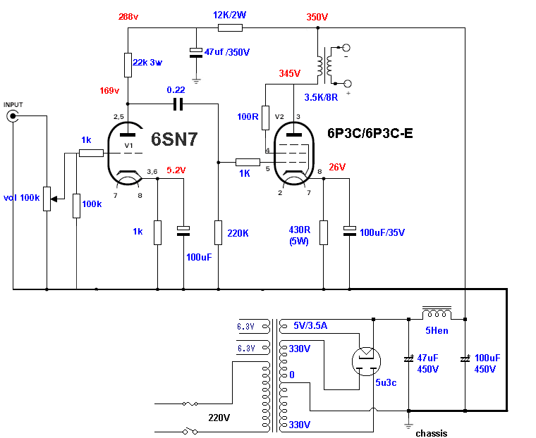

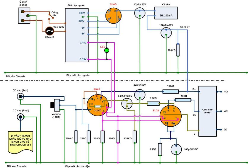

    Chào anh e trên vnav. Mình là thành viên mới ,mình đang muốn diy một am ly đèn.mình tìm trên mạng được 2 mạch này,theo mọi người mình nên lắp mạch nào .giá thành hết khoang bao nhiêu ,linh phụ kiện mình có thể mua ở đâu. Mọi người cố gắng giup mình nhé.cảm ơn mọi người
