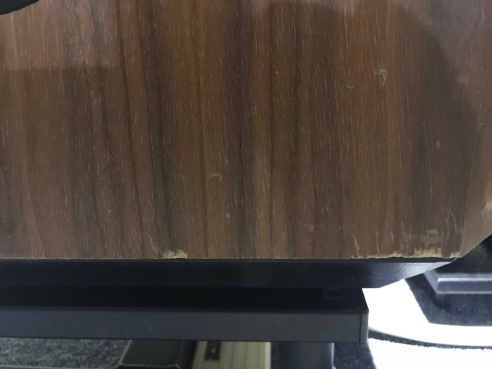

    Vấn đề là loa của mình xưa quá nên dưới đấy thùng loa nó bị mẻ nhẹ thôi,nó mẻ dăm dăm lớp gổ mica ở ngoài,chứ nó không mẻ bể sâu vô trong gì hết,nhưng mình thấy nó dăm dăm cái mặt nhìn không đẹp,mấy bro có cách nào khắc phục xin hướng dẫn mình,cám ơn mọi người

    Cái loa mình to và nặng lắm,với lại nó bị như vậy 2 cái luôn,mấy các bro giúp mình cách nào khác phục tại nhà được không,làm sơ sơ cho phẳng lại thôi là được rồi

    Theo em . Bác ra chỗ xưởng mộc . Xin ít mùn cưa và véc li . Về bác sàng lọc mùn cưa . Lấy cái min nhất . Bác hoà với véc li . Lấy miếng phim X quang . Cắt miếng . Mình dùng để bả đắp vào chỗ nẻ . Tạo hình cẩn thận chút là được bác . Nhớ bớt chút véc li . Khô rồi mình bôi lên cho đẹp . Chúc bác thành công

    Mình cũng từng nghĩ làm theo cách bạn nói,nhưng hom nay mình mới mua được bột chét gổ,tựa như bột chét max tic cho sơn xe vậy đó,mình chét xong rồi,đang chờ khô cứng rồi sẽ đánh vẹt ni lên,mong là sẽ đẹp,chỉ sợ nó ko đều màu thôi

    Ồ . Bột bả đấy cũng được . Cơ mà nếu dùng mùn cưa sẽ hay hơn . Theo xxx ý của em là vậy ! Nhưng không sao . Đẹp và bền là ok rồi

    Mình làm xong rồi bạn ah nhưng nó cái chổ mẻ sau khi đắp phẳng lại rồi,mình chấm vẹc ni cẩn thận tỷ mỹ để nó ko lem và lang ra thì cũng okie,nhưng nó hơi bị không đều màu,nhìn xa ko thấy gì nhưng nhìn gần sẽ thấy,nói chung vậy cũng ổn rồi,giờ góc cạnh láng,phẳng,vuông vứt hết rồi

    Trước nhà mình cái tủ gỗ cẩm lai bị mọt ăn 1 mảng. Kêu ông thợ mộc về trét lại. ổng cũng trét cái thứ em nghĩ giống bác. Sau đó ổng lấy vecni pha thêm chút lọ nghẹ lấy dưới bếp, pha cho giống màu gỗ đỏ đỏ đen đen xong ổng trét tạo hình chút vecni không pha, chút vecni pha lên cái tủ cho giống vân gỗ. Lâu ngày nhìn lại em đã không còn phân biệt được chỗ nào khi xưa bị mọt nữa. Nếu bác muốn giống màu đâu thử pha rồi kiếm miếng gỗ trét thử. Ngon lành thì trét lên loa coi sao bác. Còn lọ nghẹ kiếm ở đâu ra thì em chịu...
