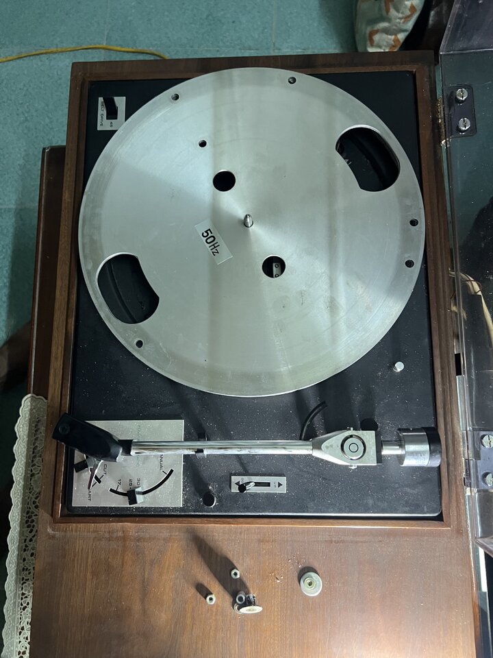

Như tiêu đề. Ai biết mở mâm than pioneer này giúo e với ạ. Và e tính thay dây cuaro không biết dễ ko và hướng dẫn giúp mình với
Bác xem kỹ mâm bác xài belt hay motor trực tiếp. Còn nếu trên mâm quây ko có chốt cố định, thì bác giựt nhẹ mâm nhôm lên theo chiều thẳng đứng , phía dưới sr thấy hệ quay nhựa có dây curoa
lấy mâm quay con này rất đơn giản mà bạn. Do mâm cũ nên thường trục quay gắn vào mâm khá chặt, bạn lấy chút xăng, dầu hoặc tốt nhất là RP 7 xịt vào trục chỗ cắm lỗ mâm quay, lấy máy sấy tóc sấy nhẹ vài chục giây thì có thể nhẹ nhàng nhấc mâm lên khỏi trục. Trong trường hợp vẫn chặt không nhấc được thì bạn có thể móc ngón tay vào lỗ mâm, trong khi nhấc mâm lên bạn lấy chuôi tô vít gõ nhẹ vào đầu trục , mâm sẽ tụt ra ngay.
Nó xài belt á bác. Belt phải mua đúng loại hay mình có chế cháo đc ko ạ. Em dò vn ko thấy. Bên hàng bãi thì cọng dây gần 500k
Bác đo xem dây bn cm, trên shopee có bán nhiều cỡ, giá cũng mềm, nhưng chờ ship hơi lâu. Hoặc nếu bác ở SG thì qua bác Dũng yes sir có bán nhiều.
