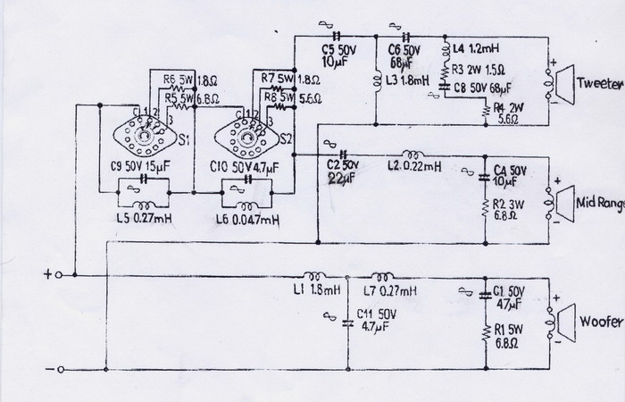

Em có đôi loa Technics SB7000 vất xó lâu nay vì tiếng nó bí, tối. Tính kiếm bộ phân tần khác thay xem có nghe được hơn không mà một số Bác khuyên nên thay tụ và dây. Em mới kiếm được sơ đồ mạch của 1 Bác Khoai Tây. Đưa lên đây nhờ các Bác chỉ cần thay cái gì, mua ở đâu. Em cảm ơn nhiều!
Với loa cổ to tới giờ này các thông số cũng đi lang thang hết rùi nên việc can thiệp vào phân tần là việc nên làm nếu muốn chất âm như ý muốn. Nếu chất âm có vẻ “ buồn “ ta can thiệp trước tiên vào phần mid. Khi loa cũ tụ xuống cấp, màng gân nhện lão hoá loa bass sẽ phát ra nhiều tiếng mid thấp dẫn đến thiếu mid cao tổng thể nghe tối tiếng. Màng loa bass dầy nên cho tiếng mid bị mờ nhoè. Giải pháp đầu tiên là tăng mid cao hoặc giảm mid thấp. Giảm mid thấp hơi khó vì loa sẽ nặng đánh và linh kiện tốn kém. Tăng mid cao ở trường hợp này rất dễ bác tăng trị số con trở R2 3w 6,8ohm ( lẽ đương nhiên sẽ sai so với thiết kế nhưng đằng nào nó cũng ko vừa tai rồi) hoặc bác nhấc thử một chân con trở này ra xem loa mid kêu to cỡ nào rồi gia giảm. Mạch phân tần này làm rất kỹ nên ta ko nên thay đổi nhiều. Muốn làm lại phải đo kiểm cân chỉnh rất phiền toái nên em đoán bác chỉ có khả năng thay con trở này thôi nếu khả qua hãy tính tiếp.
Bạn hãy thay hết tất cả tụ điện với những tụ chất lượng eg:Elna. Dùng máy multimeter đo hết tất cả điện trở và thay nếu cần thiết. Nên nhớ thay với giá trị giống nhau và nếu có thay điện trở thì để ý đến 5W/3W/2W.
