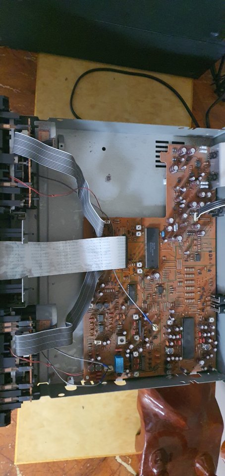

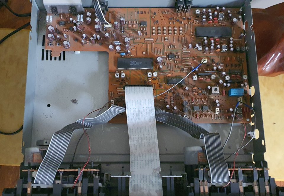

    Em đo thử từng chân của jack bẹ này thì thấy đều thông. Đo nguồn thì vẫn có, đúng là con này nó dùng 24vDC, vì nó không có nguồn độc lập, nguồn nó kết nối trực tiếp từ amply lên. em ở Ninh Bình bác ah

    Vậy trong máy sẽ có con 7805 hoặc mạch Regular cho ra 5VDC để nuôi CPU. Bác đo xem có áp này không? Xấu nhất nó dùng tổ hợp 7 chân, con này mà hỏng là xong luôn. Rát khổ nếu gặp ca 7 chân này khi nó hỏng.
    Dòng kenwood này cửa băng bên trái hay bị lệch track hơn cửa bên phải. Nói dại nếu khg sửa đc, bác để cho tôi nhé. Tôi hay tích của này để chế tráo.

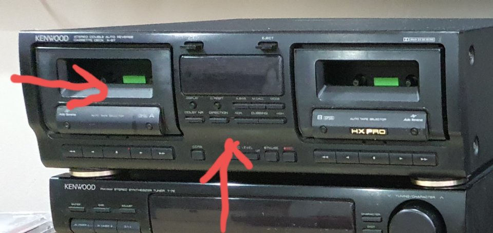

    Quanh mũi tên đỏ, bác đo sẽ có thể có giá trị +-9 hay +- 12VDC và 5VDC , chỗ muĩ tên vàng có thể có +-7 đến +-9VDC, chỗ mũi tên xanh sẽ có áp +20-22 VDC, có nó, màn hình sẽ sáng đc.
    Bác xem chỗ áp trên cáp lưng có áp 5VAC không, khg có cũng làm màn khg sáng.

    Muốn cho Quắc sáng cần:
    - điện áp khoảng 3 V đốt tim Quắc... Cái này có thể kiểm tra bằng đồng hồ hoặc bật điện tắt đèn cho tối thấy những sợi dây hơi sáng đỏ chạy trong mặt Quắc...
    - nguồn cấp điện áp âm khoảng 30V cho các điểm phát sáng ...
    Nếu thiếu 1 trong 2 yếu tố trên thì Quắc tịt...
    Như bạn có thể lắp cáp dẹt đó vào hoặc làm lung lay sợi cáp nên bị mất các yếu tố trên..

    Xem ảnh của bạn thì hai con ổn áp gắn tỏa nhiệt phần sát sau máy chắc phải có một con 7805, còn con kia ...(không thấy biến thế nguồn đâu nhỉ?)

    Con này nó dùng nguồn 14v , kết nối bằng dây nhơ qua amply bác ah

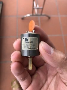

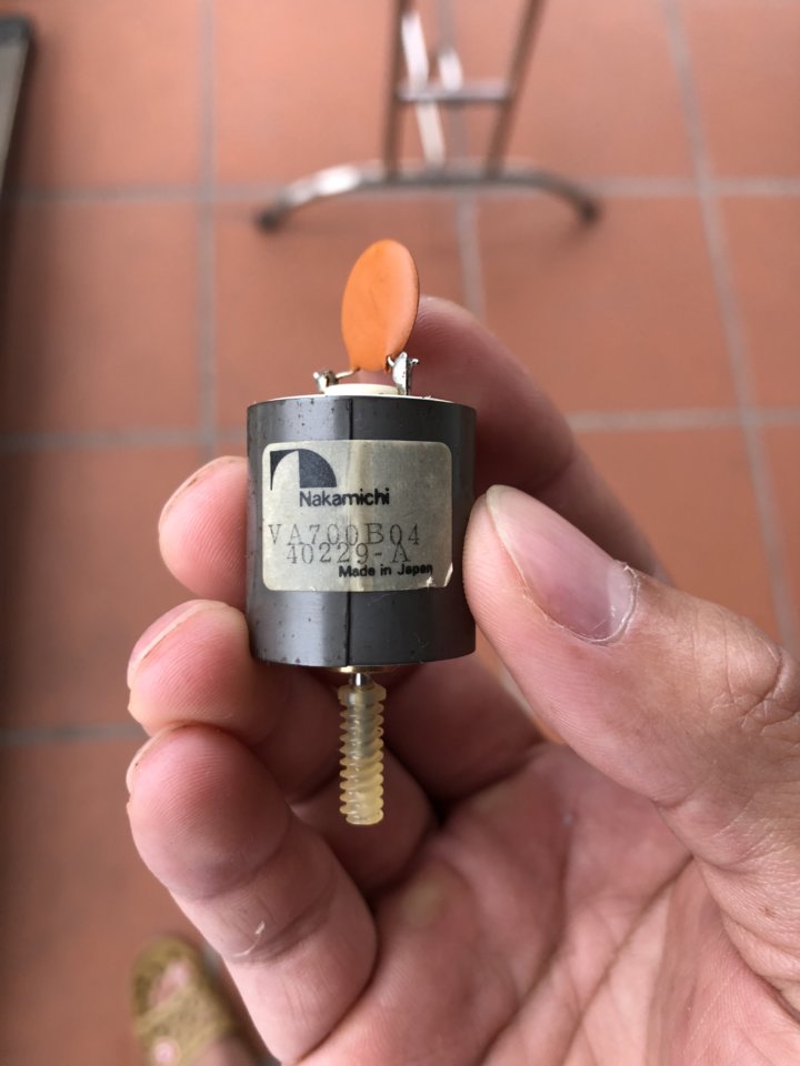

    Ae nào có con motor này ko ah? Motor chương trình của Nak BX150 ah!

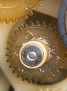

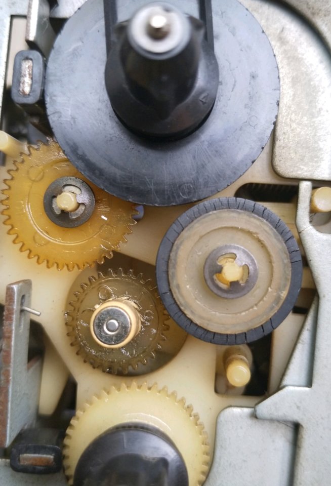

    NHỜ GIÚP ĐỠ, DECK PIONEER CT-415
    Các anh, các bác có thông tin về con deck cỏ Pioneer ct-415 giúp em với:
    1. Nhông trung gian như hình thì phần tiếp xúc với bánh cao su đã hỏng có hình dáng kích thước chuẩn như thế nào.
    2. Vành cao su của bánh đá em có thể nhờ thợ làm joint máy cắt cao su chịu lực để thay thế. Có thể hỗ trợ cắt vành cao su để kính tặng các anh các bác có nhu cầu. (Cho thông số kích thước là cắt được)
    Do chỗ em không có thợ nhận sữa và em không có cái Pioneer CT 415 thứ hai để tham chiếu nên rất mong được các anh các bác hỗ trợ giúp đỡ để em tự mò mẫm ạ.

    Bánh đá cao su của bạn, phần nhựa trắng tiếp xúc với bánh cao su có mòn rồi 2 bánh trên bạn không có kích thước chuẩn... Theo mình thì bạn có thể tự gia công 2 bánh đó ... Vậy bạn trên cơ sở 2 bánh cũ bạn tăng thêm đường kính của bánh nhựa lên khoảng 0,5 mm bánh cao su lên khoảng 0,5 -0,7mm có thể phải gia công lại lần 2 nhưng khi đó tự bạn rút kinh nghiệm được.
    Chúc thành công

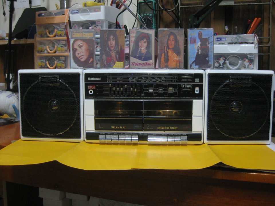

    Em có em cassette National RX-CƯ42 tự nhiên không Play được , có thể phần điện có vấn đề vì cả hai cửa băng đều ko play được, có bác nào rành em bê qua xem giúp em với ! Em ở khu vực Ga Văn Điển / Thanh trì ah !

    RX CW42 Con này làm tại Singapore, màu đen cơ mà, sao lại màu trắng. Nó xuất hiện ở Việt nam khoảng 1988, đc xem là đồng 220 sang chảnh bậc nhất lúc đó khiến Sony, Sharp cùng nhiều dong nội địa khác rớt đài. Motor dòng này tôi nhớ là đừng Belt 10cm và 2 cửa chạy chung và từ xóa là năm châm vĩnh cửu thay vì năm châm điện. Bộ cơ dùng nhựa rất nhiều. Phần Radio AM thu đài xa như RFI rất tốt.
    Tôi còn 1 máy dưới Hải phòng.

    Có khi nào chết motor không bác nhể ?
    Mầu trắng là sơn lại bác ah

    Chắc là motor thôi, bác mở ra, kết cấu nó đơn giản lắm. Lúc nó xuất hiện đen tuyền bóng bẩy khg tỳ vết bởi xốp sách nên so sánh tức thời thấy nó bề ngoài vượt bậc với các dòng Radiocassetterecorder nội địa 2hand bán đầy ở chợ Sắt, sân sau tòa nhà triển lãm tức sau tượng đài Nguyễn Huệ bây giờ, thực tế chất lượng cơ khí kém vài đẳng cấp. Con của bác từ chắc mòn nhiều rồi.
    Bác bấm play nghe ghé tai phải nghe motor dịch chuyển.
