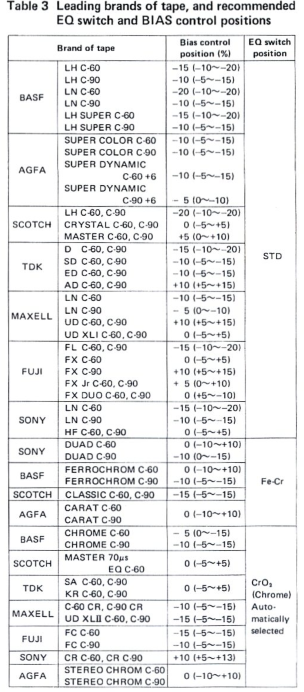

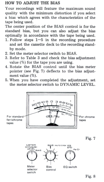

    e đọc tài liệu của CT F700 (định áp dụng cho CT700) thì chỉnh nút BIAS theo mức Bias control position (trên đồng hồ thứ 3 , ngoài cùng bên trái - căn cứ vào loại băng dùng để ghi) , mà ko hiểu băng Maxell UDII là băng loại nào?! Trong D/s các loại băng của tài liệu này, ko có tên loại băng UDII.
    Hướng dẫn của tài liệu (CT F700) :

    Gần cuối có băng UD XLII kìa bác. UDii chắc giống UD thôi.

    Nhưng ở cuối danh sách là ds các băng CrO2 bác ạ. Ở trên băng "UD" là STD (băng tiêu chuẩn). Thế nên mới khó xác định.

    UD2 là băng CrO2 mà bác, đâu phải băng STD (normal) đâu :D

    với băng CrO2 thì có thông tin này trong hướng dẫn của CT F700 bác ạ:
    Vậy là e hiểu: Với băng Cro2 thì ko cần chỉnh EQ và BIAS vì trong CT700 có cơ chế tự động cho 2 thông số này. Ko biết có đúng ko các bác?!

    thế thì tôi mới bảo với bác @phamlen84 là UD trong tài liệu ko phải UDii bác ạ.

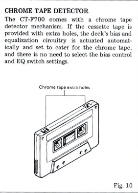

    với băng CrO2 nó lại có chỉ dẫn như này bác ạ

    Nó bảo là F700 tự động nhận diện băng CrO2. Nếu băng của bạn có lỗ để nhận diện băng CrO2 thì máy sẽ tự động chọn đó là băng CrO2 và thiết lập các mức bias, EQ theo chuẩn đó.

    Vậy là khi nó nhận diện đc là băng CrO2 thì ko cần chỉnh (Bias, EQ) gì hết. Mình hiểu thế đúng k nhỉ?!

    Chuẩn rồi bác. "No need to select bias control.." không cần phải chọn điều khiển bias...
