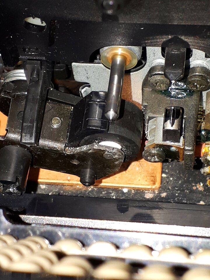

    Cảm ơn bác, đây là hình e chụp bánh tỳ con sony ah.
    Các file đính kèm:
  15. chung2710
    chung2710 Advanced Member
    Tham gia ngày:
    18/1/14
    Bài viết:
    114
    Đã được thích:
    20
    E kt ko thấy bị nứt, vỡ, bề mặt bán tỳ vẫn có độ mềm mại, đã vs sạch sẽ mà thỉnh thoảng vẫn bị. Nếu cứ chạy bt liên tục thì lại ko sao, nhưng cú để lâu lâu ko sử dụng lại bị.
  16. Maidanhan
    Maidanhan Advanced Member
    Tham gia ngày:
    14/3/06
    Bài viết:
    3.722
    Đã được thích:
    1.146
    Lỗi tại nó đo bác, câu trả lời bác đã có nhưng bác chưa chú ý thôi.
