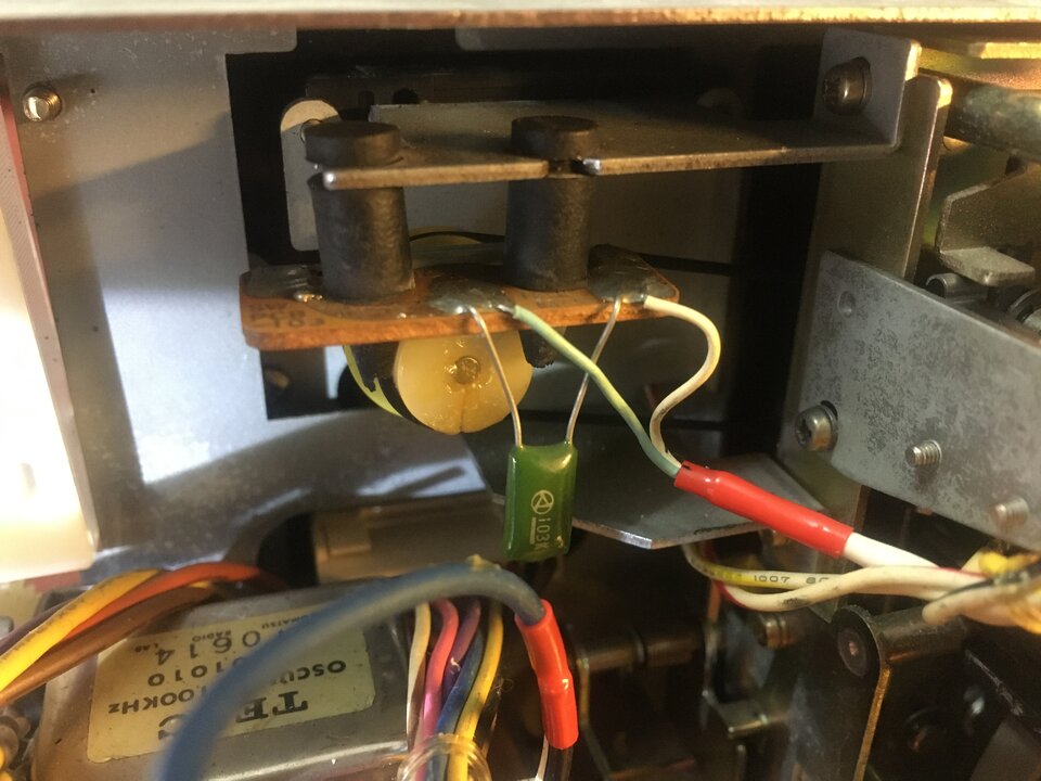

    Tôi có em teac c3 mà play chừng 2 phút role tự stop ae nào biết xin chỉ giáo ạ...

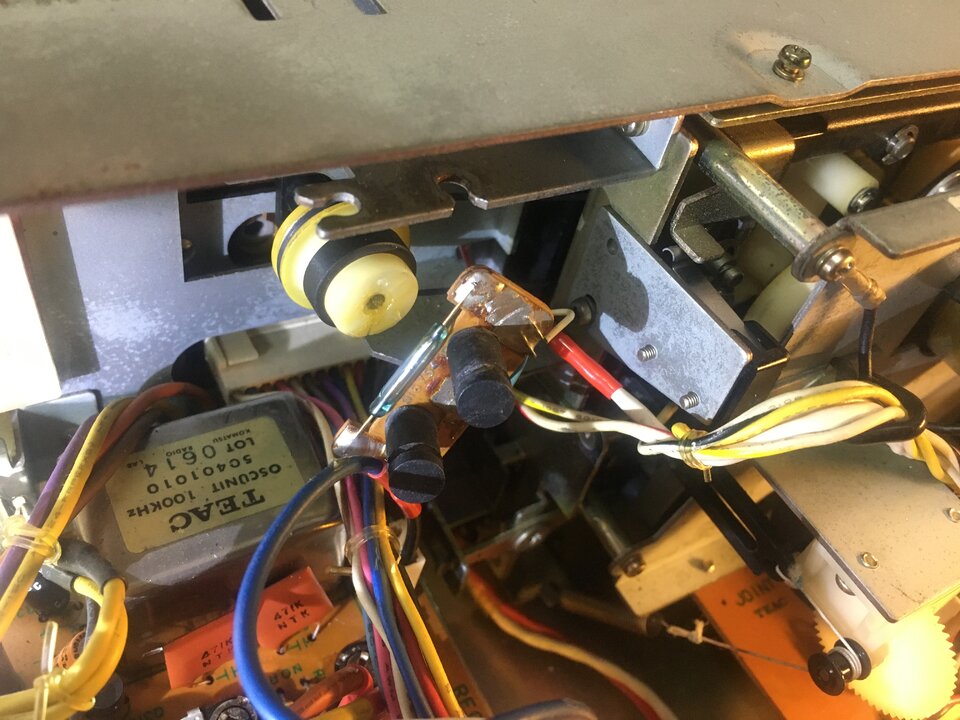

    Tôi tìm được nguyên nhân rồi...
    Tạo xung ức chế role đây.
