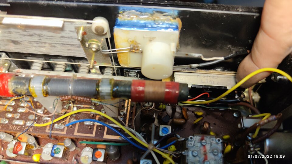

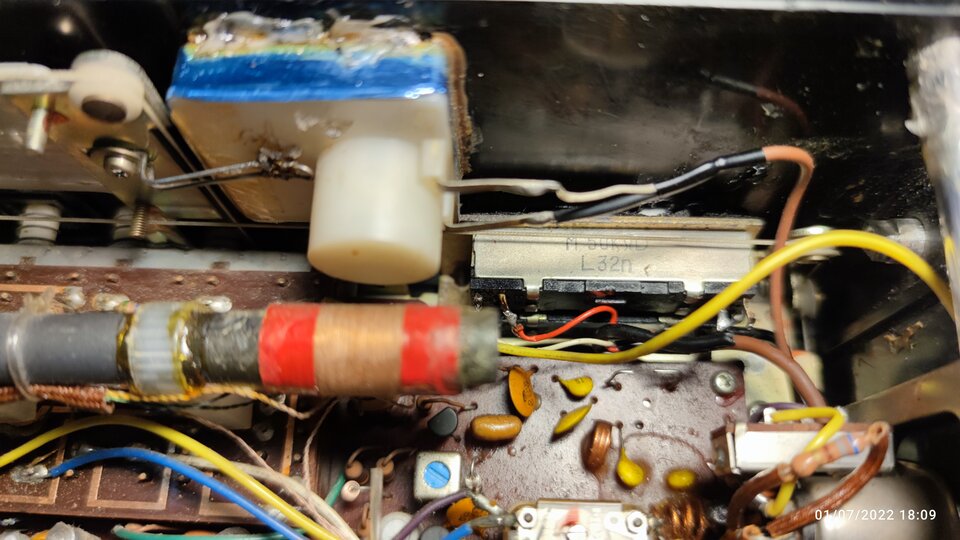

    Em mang sửa 1 bác thợ quen rồi, nhưng bác ấy nói cục chiết áp bị hỏng không có đồ thay (thông số, hình dáng như ảnh em chụp) để nhà bác í hơn tháng đành vác về

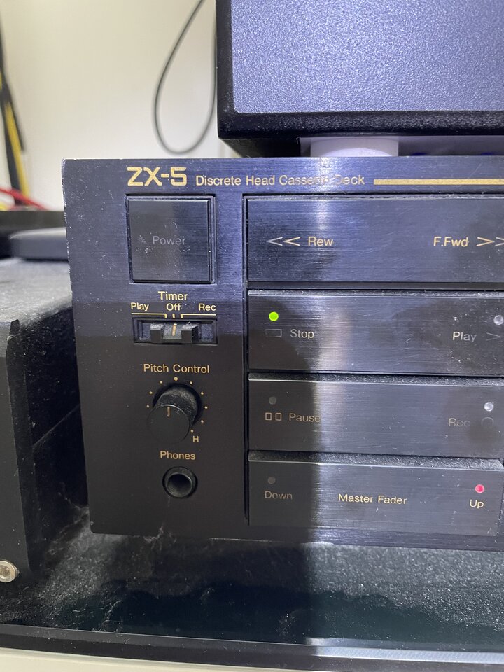

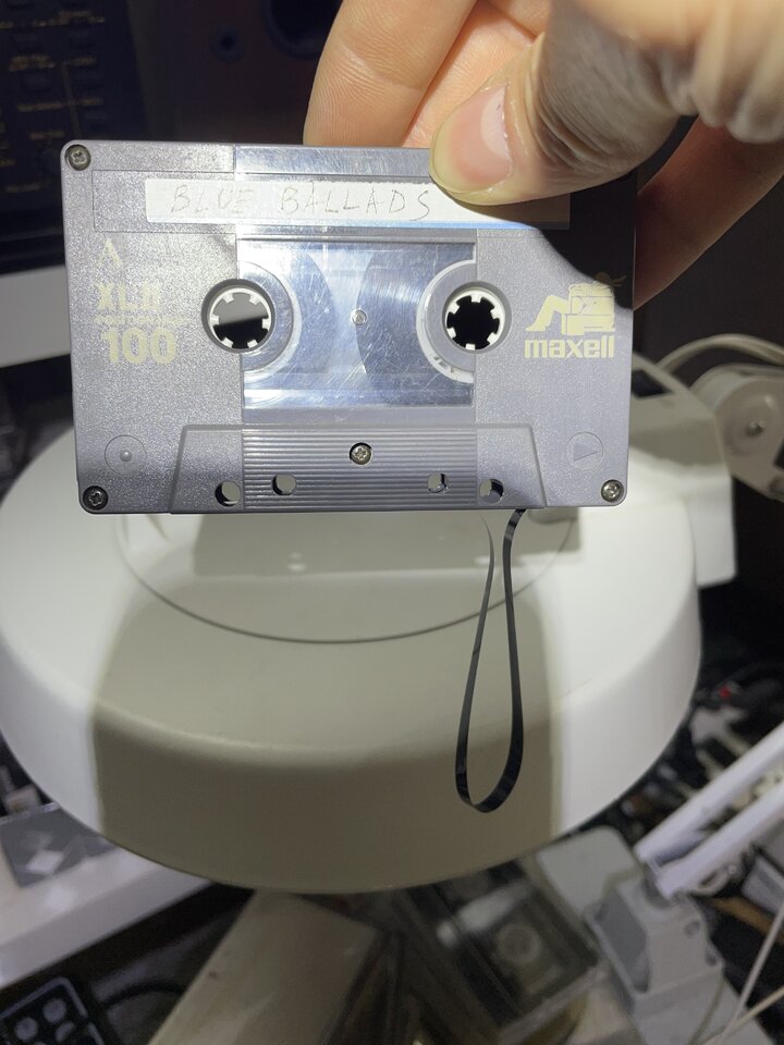

    41D35D30-D024-4094-97E7-25B083C30E42.jpeg Các bác cho mình hỏi Deck Nakamichi ZX-5 khi bật play chỉ chạy được một đoạn và bị dừng, còn băng bị như hình. Mong sự giúp đỡ của các bác. TKs các bác trước

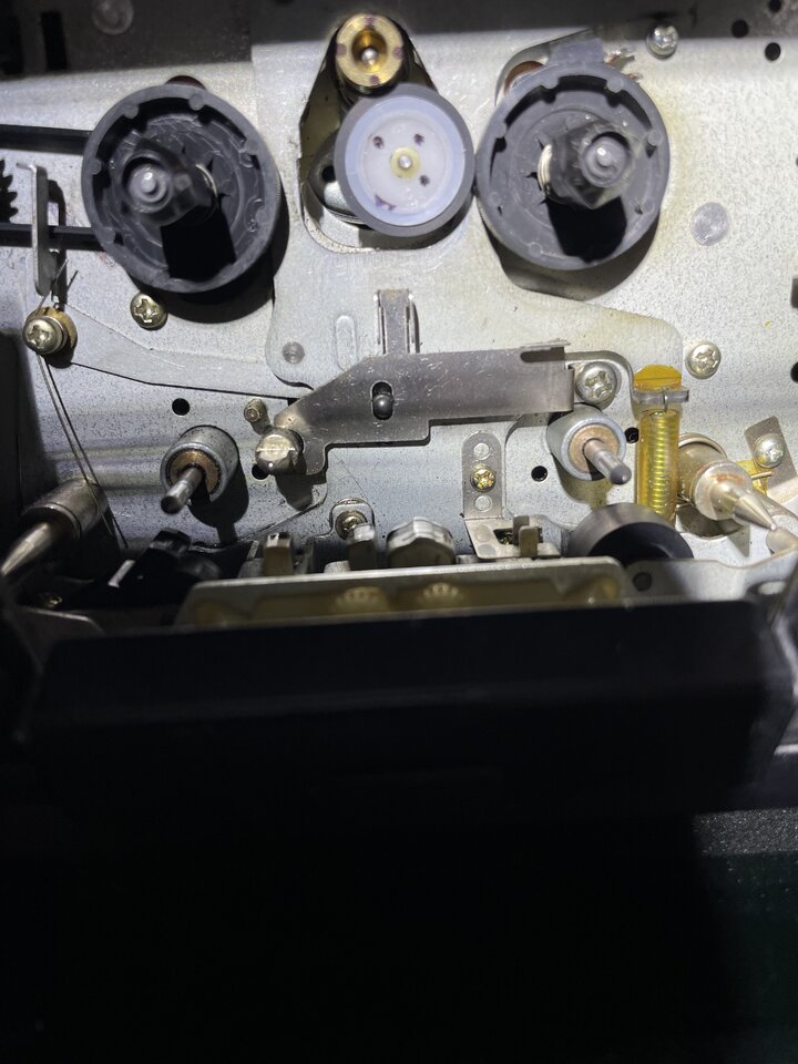

    8D139F75-E680-43FB-AEDE-0EFED4CE3852.jpeg Bộ cơ của máy naka của mình
  8. trần hội
    trần hội Advanced Member
    23/12/16
    898
    510
    HN, 0969.358.638
    Lỗi này do phần thu băng bên phải bị lỗi ko cuộn được băng nên máy tự stop

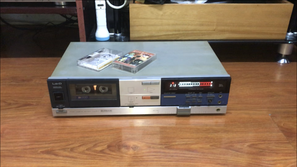

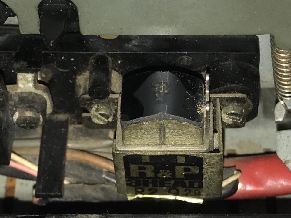

    58
    Hi các cụ.con desk nhà dùng đầu từ kính 3head,tiếng ẹ quá,cho mình hỏi nếu mình cạy bỏ lớp kính này nó còn hát kg?hoặc làm sao đánh bóng lớp kính lại vậy?
  19. dangkyhai
    dangkyhai Advanced Member
    12/9/14
    1.072
    874
    Có muốn cậy thì cũng đâu được, nó như liền khối và tiếng ẹ, thiếu dải cũng không phải lỗi nó, so với từ sắt thì âm thanh có thể ít bén hơn. Nhưng không có nghĩa là kém. Akai và Sony đa số dùng đầu từ kiếng này. Ưu điểm là không mòn và ít bám bụi.
    Các chức năng khác hoạt động tốt thì tiếng ẹ này là do thợ đã chỉnh đầu từ, họ canh băng nào đó nên nếu băng đó thì tiếng hay còn băng khác thì không.
    Tôi mà xem máy nếu đã canh chỉnh đầu từ, cơ khí... thường rẻ mới tính.
    Giải pháp.
    Thử lau sạch sẽ đầu từ và thu lại băng khác, nghe chính nó. Nói chung chơi món này ta phải tự Thu băng. Băng khác nguồn do lệch rãnh nên thiếu dải nghe đục.
    Còn nếu nữa thì cứ chỉnh đầu từ chính, đánh dấu trước khi thao tác.
    Băng thu tốt nhất là dòng Sony.
    Trường hợp đầu từ có dấu hiệu cậy, vỡ nứt... Thì thua nên thay cái khác. Giờ rẻ lắm.
  20. trieutien1971
    trieutien1971 Advanced Member
    16/10/10
    70
    58
    Thank bác,nó phát so với máy 2 head tầm 8/10,ghi thì thua(loại crom,metal vặn max volume chỉ ghi được 1/10).thợ phán nên thay đầu từ.
  21. dangkyhai
    12/9/14
    1.072
    874
    Vâng bác, trao đổi để bác có thêm cơ sở trước khi quyết.
    So với máy 2 head thì phát tầm 8/10...tạm được vì 2 hay 3 head thì phần phát giống nhau.
    Điểm khác biệt là 3 head nó có cuộn từ ghi riêng biệt, vị trí trước cuộn phát. Do cái gì ra cái đó nên chất lượng thu/phát tốt. Tiếng dày hơn so với 2 head phải hy sinh nhiều thứ để được đơn giản hơn. Nên dễ sữa khó hư hơn.
    Quay lại vấn đề.
    Bác nói ghi còn có 1/10 vậy chứng tỏ phần ghi hỏng một phần. Đó thể là do cụm công tắc chuyển mạch nó không ăn điện, do cuộn từ đứt. Cái này nhạy lắm chỉ cần trước đó hàn để lâu nó cũng đứt. Tôi bị rồi, tiếc cái đầu từ kiếng Sony.
    Liên quan cơ thì nhiều chứ phần điện tử bên trong khó hỏng.
    Nếu là tôi.
    Phát 8/10 cũng không tệ lắm, có nghe là được rồi. Băng nào cũng vậy hay sao ạ. Nếu băng có băng không bác vậy cứ để nghe.
    Tiền sửa bác thêm tí để mua cái 3 head khác giống vậy, về để thu thôi.
    Sửa gặp ông đàng hoàng còn đỡ, thường thì gặp kiểu vừa mất tiền vừa rước cái bực.
  22. trieutien1971
    16/10/10
    70
    58
    Thank bác,thợ gim OSL ktra sóng,chỉnh cực đại nhưng ghi vẩn vậy.giờ nhắn mình tìm mua đầu từ khác đóng vào.giờ chỉ có tìm trên alibaba thì may ra.thôi máy củng bèo LoD D7 cứ vứt đó từ từ tính.
